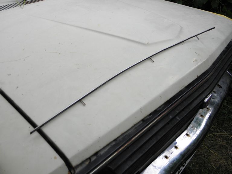

В одной из тем встречал потребность в молдинге, это который над передним бампером, на моей машине он тоже отсутствовал, теперь стоит и не просто хром или никель. а настоящая нержавейка :good: . На это место отлично становится молдинг от капота (багажника или мотоотсека) ЗАЗ (966 - 968М) :verynice:

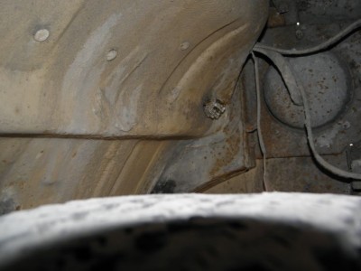

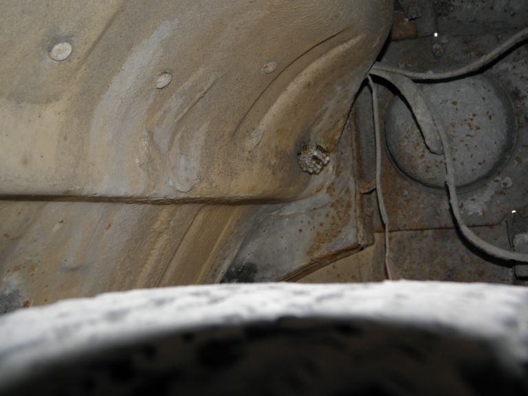

Машина так часто ездит, что под крылом осы построили гнездо:
Машина так часто ездит, что под крылом осы построили гнездо.

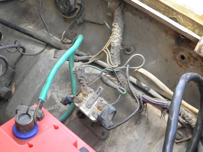

Кто знает, что это за рэле( за что отвечает)?

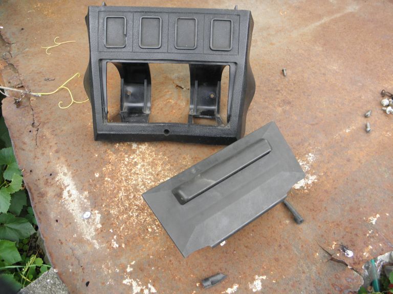

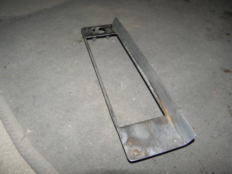

То что называлось пепельница(уже было сломано до меня):

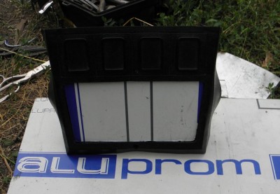

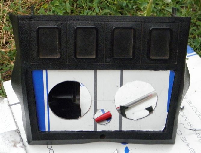

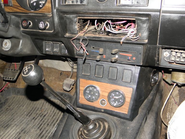

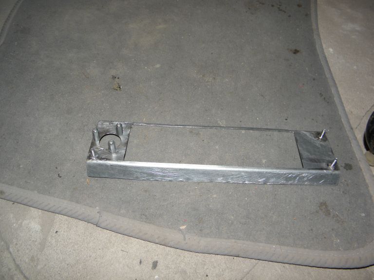

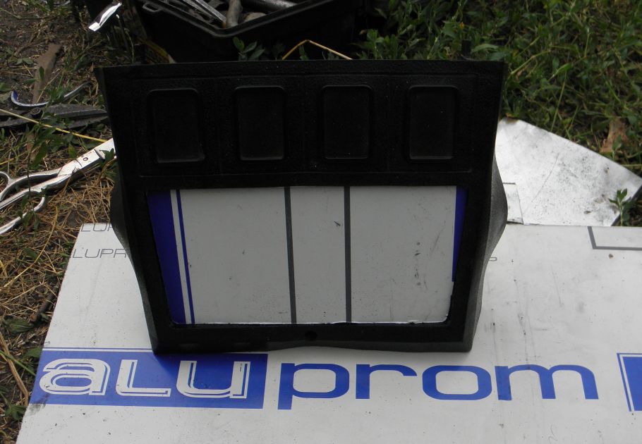

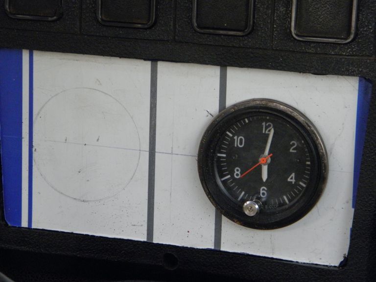

Алюмопласт очень удобный материал для очумелых ручек, первая примерка:
Часы уже "на базе", второе отверстие намечено:
И говорить нечего:

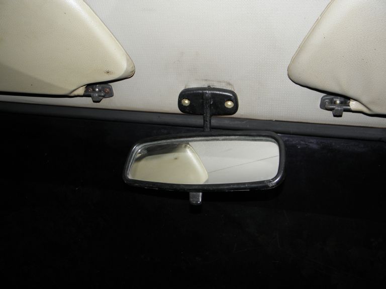

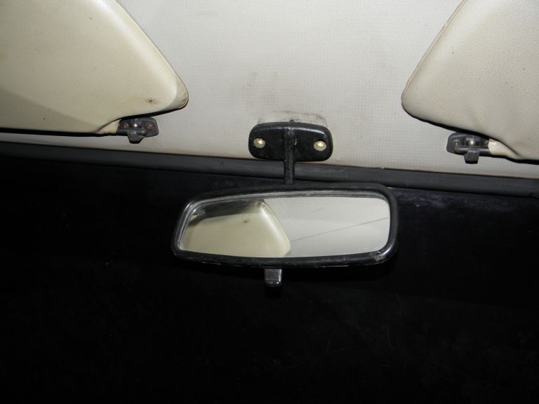

Нашлось зеркало от ЗАЗ,стало почти "как к себе домой"(на двух винтах), до этого там было какое то крепление зеркала но только на одном винте, два других не совпадали, и без самого зеркала:
Реле сигналов.

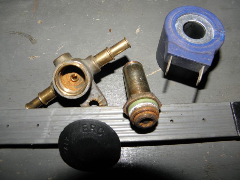

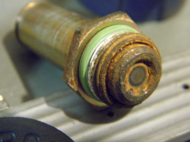

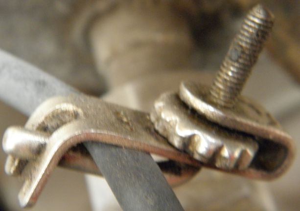

Поржавевший топливный(бензиновый) клапан, причины, восстановление:
Стоял катушкой вниз(удобней вручную откр/закр), и как следствие вода(которая есть в бензине, а с недавних пор даже вполне законно) смогла собраться вокруг сердечника и все испохабить, клапан перестал "держать".
Все вычищается влагостойкой наждачкой 1200 и вуаля, рабочий клапан :verynice:

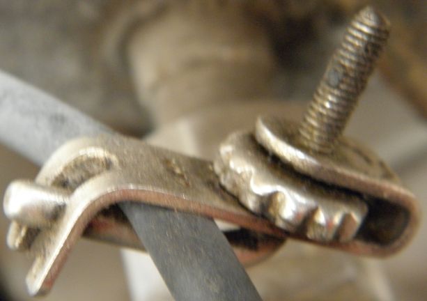

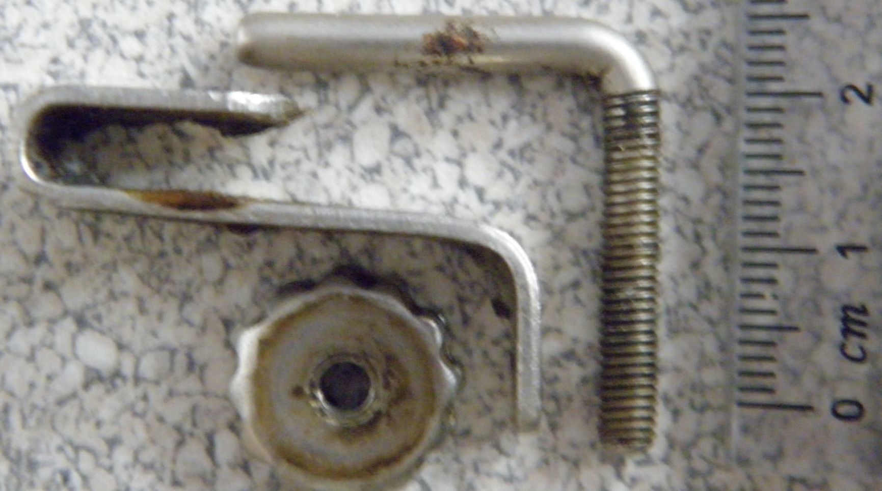

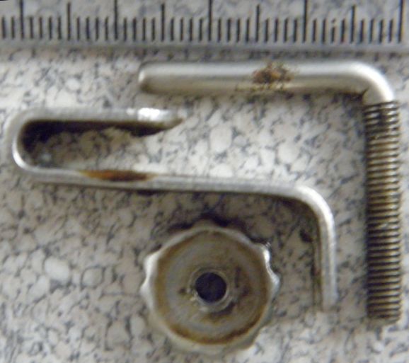

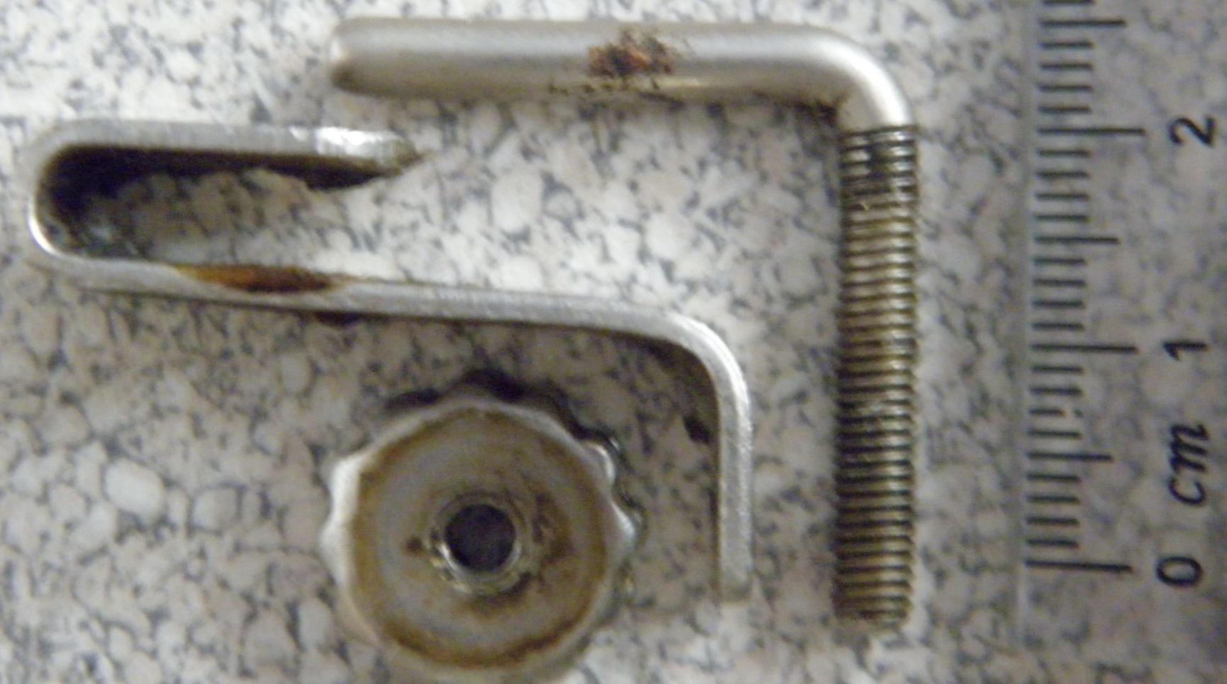

Чуть не забыл про молдинг:
Это у ЗАЗиков такие клипсы:
Ширина молдинга равна ширине капота ЗАЗ (какой же он маленький :verynice: ):

Я в курсе :good: , но так как с запцацками на 24 серию какой то необоснованный напряг(магазин "Запчасти ГАЗ" разочаровал) то предполагал приколхозить новодел жигулячий. Но приколхозил савэтскую запцацку.
Более шокирующее фото "примерки" молдинга боюсь даже показывать :verynice: , а то мажно и в БАНю попасть.

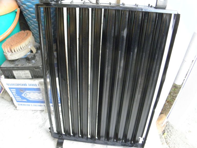

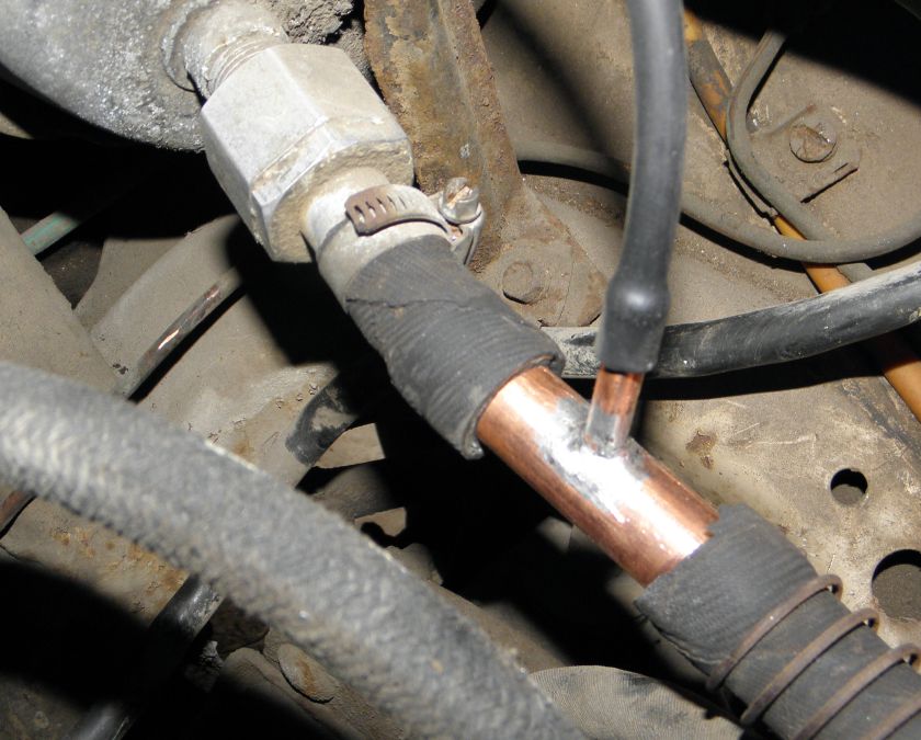

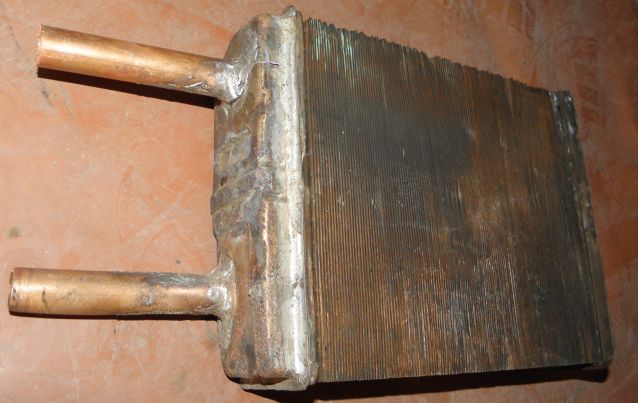

Сегодня проапгрейдил радиатор печки, теперь штуцера диаметром 19 мм и припаяны к радиатору, без лишних труднодоступных сочленений.
Лопасти на крыльчатке прямые, пока трогать не буду, только проверю направление вращения.

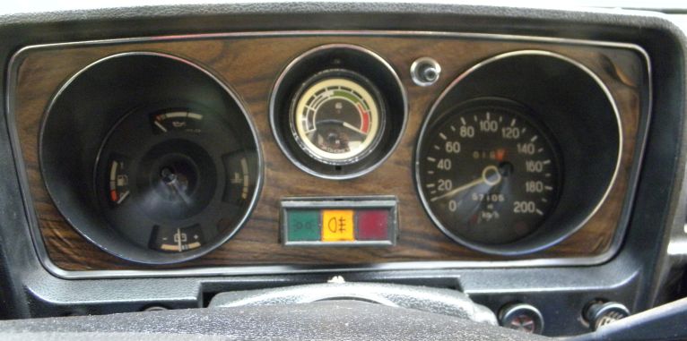

В приборке, в отверстие от часов воткнул эконометр и подключил,
(спаял тройник на шланг к ВУТ), теперь надо жиклер туда подобрать, а то "на холостых" стрелку "колбасит не по деЦки".
На место лампы-дублера планирую смонтировать тахометр, (он там должен гармонично вписаться), правда надо делать свою плату (а так не хочется :nice: )

Wladimir_Donetsk писал(а):На место лампы-дублера планирую смонтировать тахометр, (он там должен гармонично вписаться), правда надо делать свою плату (а так не хочется :nice: )
Плату можно на делать. идеально подходит тахометр от ГАЗ-3110, платка круглая.
Кто надумал повторить - не торопитесь, вылез один бок который я провтыкал - у тахометра довольно сильное магнитное поле и влияет на остальные "показометры" .
Пока чешу репу :what:

Не спасет. В показометрах 24ки постоянные магниты :surprise: .
Буду разносить в пространстве(удлинять ось стрелки тахометрв), а отклоняющую смещать аж за плату КП126, там влияет тоже, но меньше. В центр приборки ставить не хочу - нелогично.

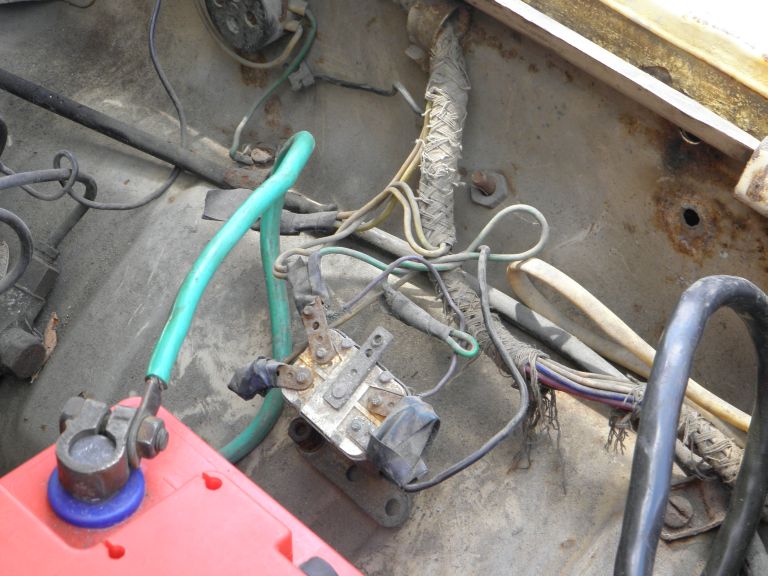

"Гром грянул - Мужик перекрестился", начались дожди - полез "дворники" чинить.
Сегодня пытался разобраться, почему спеклоочиститель работает только в одном положении, а в остальных только реле щёлкает. Снял панель дворников, а печка перестала работать. На панели дворников сидит питание, панель "искрит" на кузов когда не прикручена.
Ясно, что под торпедой нет "массы", но где :what:
Нарыл слева под торпедой блок релюшек, но кто из ху непонятно.

Похолодало, покрасил и поставил на место жалюзи и диффузор:

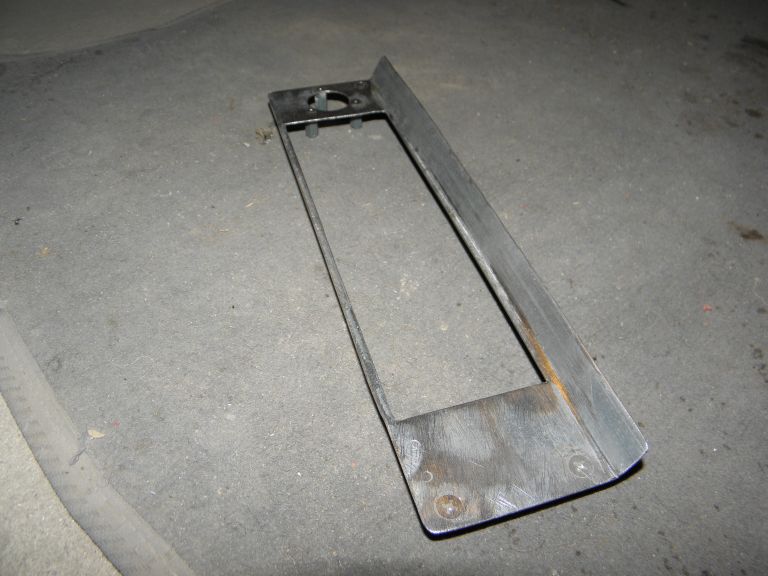

Панелька гамнитофона:
Вырезал из 1мм листа железа переходную панельку для магнитолы, стояла самопальная из жести ~0,5 - 0,7 мм и обтянута кожей молодого дермантина :bad: , при том что вся торпеда пластиковая.
Отверстие, с левой стороны, с тремя стойками для микрофона(отверстие для решетки с диффузором микрофона, стойки - платку с микрофоном и кнопкой держать, кнопка - "ответ"), по телефону говорить через усилитель магнитолы. Уже попробовал(правда всё навесным монтажом было) и понравилось :verynice:
Панелька и сама шахта уже окрашены, но краска на эпоксидной основе, долго сохнет.
Панелька в дальнейшем будет оклеена (вместе с"очками" приборной панели, полосой на крышке бардачка и доп. приборной панелью на консоли) либо оракалом либо шпоном(до чего руки дотянутся, тем и оклею) под родную ПВХ древесину.
Последний раз редактировалось Wladimir_Donetsk Пн ноя 05, 2012 10:50 am, всего редактировалось 2 раза.

Wladimir_Donetsk писал(а):(спаял тройник на шланг к ВУТ), теперь надо жиклер туда подобрать, а то "на холостых" стрелку "колбасит не по деЦки".
Подобрал жиклёр?
Иголку от шприца (подпилить, обломать саму колющую часть, а использовать только конусную/посадочную часть) в шлангочку вакууумметра (возле тройника вставить).

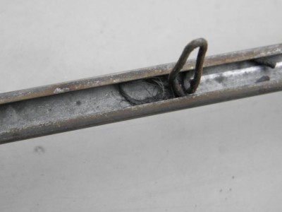

Поставил зажим и отрегулировал не небольшую пульсацию стрелки при работе двигателя на ХХ.
P.S. Чёт фото не найду. Завтра сфотографирую этот зажим.
-- Пн ноя 05, 2012 9:36 am --
ВотЪ:
Из химлаборатории уже несуществующего НИИ :sad:
А это, если кто захочет порукоблудствовать :verynice: :

Сегодня доваял в железе переходную панельку, всё работает как и задумано, Тыкаем пальцем в микрофон - ответ/отбой, если работает радио - переключение станций. В микрофон орать не надо, чувствительность достаточная и в то же время вибрации не воспринимает, припаян к плате через пружинки-держатели(выдранные из старого кварцевого резонатора на 16КГц) и "окутан" поролоном.
Вдобавок откопал где шпоном торгуют
-- Пн ноя 05, 2012 21:43 pm --
Эпоксидная краска-грунтовка - отстой. Укрывистость никакая, сохнет плохо, при нагреве размягчается, более-менее высохла только на третьи сутки, обдирается даже ногтем. В общем, пока так, а как нормальный акриловый грунт куплю, обдеру и загрунтую под поклейку шпоном.
Собственно вот что получилось(На гамнитофон внимание не обращать - панель битая, но голова гавкает):
