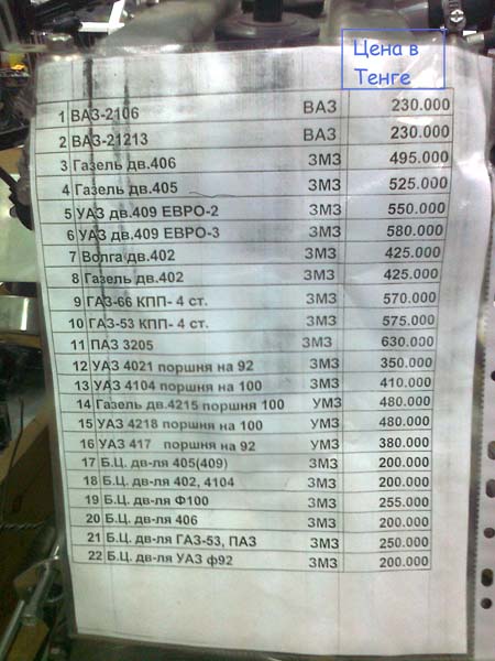

Сегодня в магазине наткнулся на новые запчасти для пекаровских карбов. В переводе на рубли, средняя часть от к-151Д стоит 3157 рублей, верхняя часть от него же стоит 2105 рублей. Верхняя часть от К 135 стоит 2526 рублей. Цену средней части К 135 узнать не удалось, хоть на витрине и лежала. Заценил цены на новые двигатели.

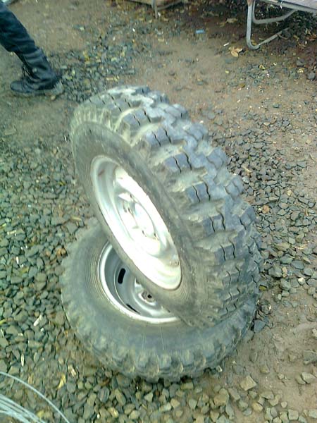

Попалась злая резина на жигулевских дисках - зачот, волга с такими превратилась бы в трактор :)
Кому интересна цена в рублях - поделите на 4,75 - это средний курс. Но я, мягко говоря, удивлен.Попалась злая резина на жигулевских дисках - зачот, волга с такими превратилась бы в трактор :)

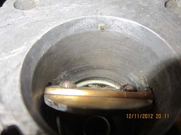

Сегодня умудрился вымутить два карба "на запчасти" - комплектные К-151Е, и К-126Г. По поводу 151-х стоит заметить что мне тут почему-то везет на редкие модификации. До этого ко мне в руки попал К-151Ц :)
По поводу К-126Г: при рассмотрении после приобретения оказалось, что он...новый. То есть неиспользованный - муха сидела, но на машине не стоял ни разу, где-то валялся, снаружи похож на старый. После третирования взялся осматривать - внутре всё чистое, новое. Ни разу нового карба в руках не держал, виагра отдыхает. Минут десять честно пытался найти отверстия переходных систем и забора вакуума для ВК трамблера. Нету. Каналы в теле подошвы, есть, заглушки присутствуют, а вот... Вверху виден кончик винта качества.
Вторая камера, ситуация аналогичная. Винта качества, ессно, нет. И ещё одна интересная штуковина - УН с манжетой. Когда-то при изучении переделок К-135 решил, что УН буду ставить с только манжетой. И вот, пожалуйста - все К126, что мне попадают в руки - все как по заказу почему-то)

Бывает такое,это наверно с стационара карбик,хотя интересно как он без пер.системы работаетshtepsel_ писал(а): Минут десять честно пытался найти отверстия переходных систем и забора вакуума для ВК трамблера. Нету. Каналы в теле подошвы, есть, заглушки присутствуют, а вот...
Можно и просверлить,выковырять заглушку просверлить дырки а потом заглушки поделать с шариков либо свинца
На первой фотке по-моему дырочка пер.системы присутствует
раз есть комплектный к-126 можно в принципе его собрать и засинхронить,тема про это есть,штырит тоже ничотак

Сразу кинь всю эту байду в баночку с бензином,и забудь на неделькуshtepsel_ писал(а):И ещё одна интересная штуковина - УН с манжетой
если манжетка не раздуется то нормально все

Вот пока в раздумьях, что с ним делать ) по-моему мнению, одиночная воздушная заслонка не даст нормально заводиться холодному синхронному. Наковыряю оттуда жиклеров, наверное, и на полку положу :) Потом чо коснись - а у меня есть.

Это тень, скорее всего. Нам небольшие вмятинки -царапинки есть. А дырдок нет (shtepsel_ писал(а):На первой фотке по-моему дырочка пер.системы присутствует
Манжеты все соберу и завтра в заплыв их )

Да,не айс.Тогда только сверлить.shtepsel_ писал(а):-царапинки есть. А дырдок нет (
По моему эм.дырки то ли 0.6 то ли 0.7мм

Не, нету. Там эконостат в макушку идет тока, ЭМР нету.Сергей 33021 писал(а):если в этом к-126 г есть клапан эмр

Походу лучше будет по две переходные дырки сверлить. Отверстия.Сергей 33021 писал(а):По моему эм.дырки то ли 0.6 то ли 0.7мм
