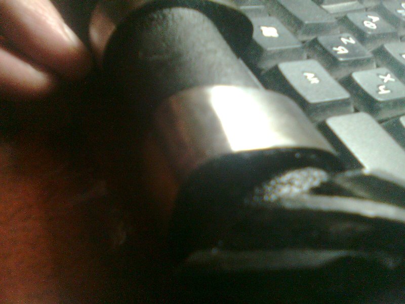

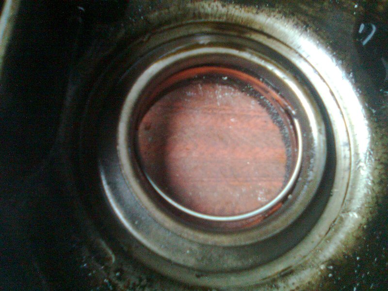

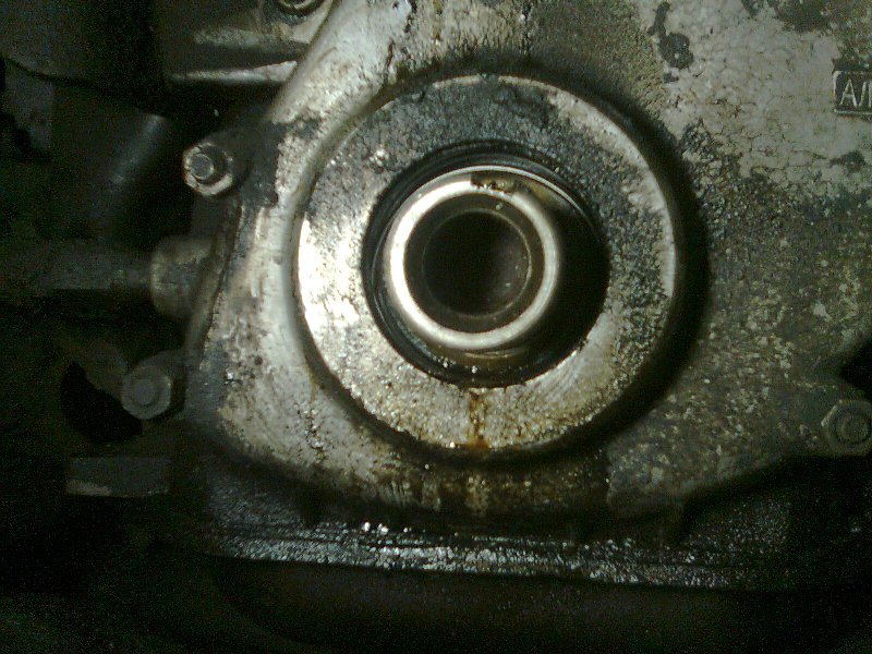

Сколько-то свободных дней на праздники появилось, дошли руки и до машинки: поставил на ремонт. Сегодня разобрал мордочку, снял радиатор, жалюзи, шкивы помпы и коленвала. Съёмником легко снял ступицу шкива коленвала. Увидел причину течи сальника: слетела пружинка, её там в дырочку видно.
Какого ...? 24000 км было нормально, а теперь вдруг потёк. Надоело ему, наверное.
В Волге всё в общем-то доступно и удобно разбирается, только не получается долго работать нагнувшись: спинка болит. Завтра будет продолжение.

Сообщение КЭП » Пн янв 06, 2020 0:33 am
Impala, "приятная особенность" при замене переднего сальника КВ заключается в том, что надо и крышку и поддон снимать... Я бы этому "изобретателю", который такую хрень придумал, гвоздь бы в голову забил :buhalo: . Ну почему нельзя было сразу, как на 406-м моторе сделать :what: . Конструкторы бл..ть :buhalo:

Сообщение Impala » Пн янв 06, 2020 1:14 am
КЭП, мне поддон можно и не снимать, там я сразу три передние шпильки заменил на болты.

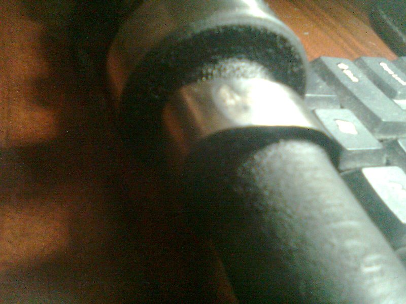

Сегодня снял переднюю крышку: пружинка с сальника не просто так снялась, а сам сальник стёрся так, что пружинке уже не за что было держаться.
Снял прерыватель и его привод, ось коромысел, штанги, толкатели, зафиксировал рычаг бензонасоса в верхнем положении, вынул распредвал. Осмотрел всё. К торцам клапанов, коромыслам, штангам и толкателям претензий нет. Диаметр шеек в допуске. Диаметры и высоты всех кулачков одинаковы, по 34,1 и 40,3 мм соответственно (допускаю возможную погрешность измерения, но несущественно).
Но вот 5-й кулачок:
А вот для сравнения 6-й (и все остальные такие же гладкие):
Фото с телефона плохого качества, но вроде видна некоторая неровность перед вершиной кулачка, и пальцем чуть ощущается. Я так думаю, что это и есть причина стука. Думаю, что делать: вроде бы, при нормальном профиле кулачков и менять распредвал не стОит, но и стук этот мне не нравится...

Я бы поменял. Тем более, что он уже снят.

Сообщение КЭП » Пн янв 06, 2020 13:49 pm
Impala, вал на замену. Он свое отходил :bad:

Сообщение Impala » Пн янв 06, 2020 14:57 pm
Волголог, КЭП, спасибо! Я тоже к этому склоняюсь. Если сейчас не поменяю, потом же сам себя матюкать буду. А что ещё подскажете: шестерню распредвала оставить, или рискнуть купить новую? Просто боюсь качества новых деталей.
И ещё так думаю: пока мордочка вся разобрана, заменю сразу ГВУТ на ВУТ. Сейчас удобно трубки под радиатором переложить.

Сообщение Волголог » Пн янв 06, 2020 15:57 pm
Родную шестерню досмотреть с пристрастием, пошатать туда/сюда на валу. Если живая - лучше её оставить.
