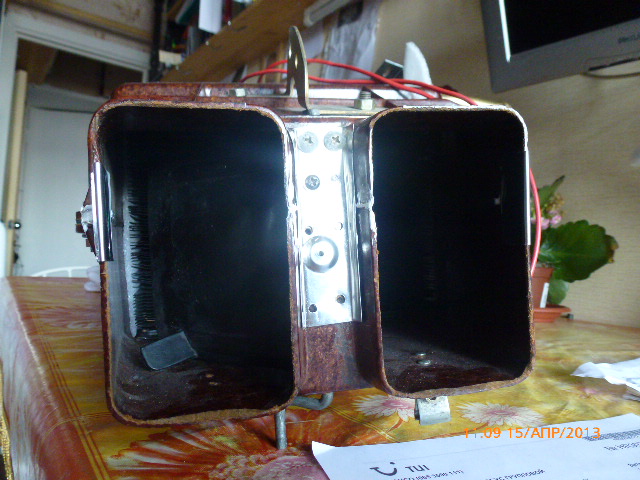

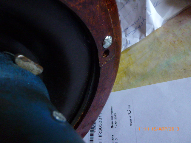

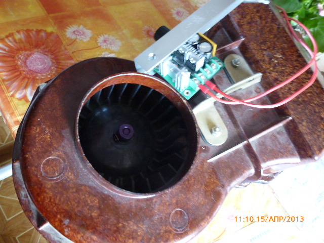

Обозрев весь опыт сотоварисчей, применил оный на себе-распаял, зачистил(было что,) запаял(горелкой на баллончике), законопатил все щели. Выбросил добавочный резистор, добавил китайский шим(9$). мотор поставил изнутри, зазор примыкания крыльчатки к срезу всасывающего патрубка почти до касания-регулируется перестановкой крыльчатки на валу.
Выводы-проще отремонтировать чем искать годное

и как теперь мотор вынимать, листву осенью выгрести, подшипники смазать, если приспичит?

20 лет без смазки-раз в 20 лет не грех и перебрать печку. А вот с листвой-я что-то и не помню чтобы она там была-но спасибо за напоминание-как раз снял внешнюю заслонку в сборе-сеточку сверху натяну.
