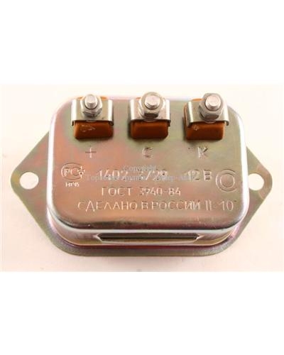

Сообщение Scy.thian » Пт июл 08, 2011 16:51 pm
Наиль писал(а):
Stich писал(а):На 2401 и 21ой - вариатора нет. Есть добавочное сопротивление, что цепляется под катушкой зажигания в виде керамической коробочки с проволочкой (сопротивлением) внутри.
Это да, было. Но демонтировано вместе с родной катушкой. Я вот тоже репу чесал, чесал, но вариатор не нашел :verynice:
:nice:Изображение
Такой?
Вариатор представляет собой резистор 11, размещенный между двумя керамическими держателями. Вариатор прикреплен к кронштейну катушки. Клемма 19 катушки соединяется с источником тока, а клемма 18 — с распределителем. Во время пуска двигателя ГОК подводится к первичной обмотке катушки непосредственно через клемму 17, минуя вариатор.
http://www.autoplazma.ru/?p=55
Вариатором дразнят добавочное сопротивление со времён царя Гороха.
Когда оно в керамике было упаковано. Это-ж ведь насколько загадочное устройство там должно быть, что-бы его в керамику запаковали... :mad:

redhand_13th, и тут добавочное и возле катушки добавочное и все их дразнят вариаторами. То что у катушки - раньше появилось (с момента первого бензинового ДВС с искровым батарейным зажиганием), и название "Вариатор" было у него .
А это - самое настоящее добавочное сопротивление.В мануале оно так зовётся.

Cижу в гараже, подключаю зажигание с датчиком холла. Вопрос следующего характера - на старой катушке 3 разъема - один идет на трамблер (зеленый), остаются еще два. Вопрос что с ними делать? По идеи один должен идти с замка зажигания, вопрос который?
Еще у меня нет коммутатора, куда лепить новый? На укосине дырки не растоянию

П.С. В каком порядке ВВ провода подсоединять? По мануалу Танкера ничего понять не могу.

ed101utf8 писал(а): В каком порядке ВВ провода подсоединять?
1243 как всегда.
ed101utf8 писал(а): На восьмерочной 2 разъма всего, а тут три. Куда эти два провода девать?
Схему смотри, лишний провод заизолируешь изолентой.

Латыш писал(а):1243 как всегда.
не сочтите за глупость, но 1243 мне ничего не говорит =(
Какой цилиндр будет первым? самый дальний от катушки?
И куда его этот первый на трамблере подсоединять? там контакты по кругу идут, какой из них будет первым?
Латыш писал(а):Схему смотри, лишний провод заизолируешь изолентой.
смотрел схему по книжке - китайская грамота. На схеме не написан цвет проводов.
Если я не тот провод подключу на катушку может что выйти из строя?

Сообщение Scy.thian » Сб авг 27, 2011 17:47 pm
ed101utf8 писал(а):1243 мне ничего не говорит
Первый - от радиатора считается.
ed101utf8 писал(а):И куда его этот первый на трамблере подсоединять? там контакты по кругу идут, какой из них будет первым?
Выворачиваешь свечу 1го цилиндра. Затыкаешь (без фанатизма) свечное отверстие подходящей "пробкой"(можно тряпку скрутить в кляп), и проворачиваешь КВ кривым стартером. В момент такта сжатия, в первом цилиндре, кляп должно выдавить с характерным звуком (типо "пук" :nice: ), это и есть сжатие в 1м цилиндре. Смотришь в это время на бегунок трамблёра - куда он повёрнут, там и должен быть провод 1го цилиндра.
-- Сб авг 27, 2011 18:50 pm --
ed101utf8 писал(а):смотрел схему по книжке - китайская грамота. На схеме не написан цвет проводов.
На твоей катушке есть провод от замка заж. (+), и есть провод на контакт прерывателя, и ещё один - на дополнительный контакт реле стартера.
Тебе нужен токо провод с (+) от З.З. , а на коммутатор и от коммутатора до трамблёра придётся прокинуть новые провода, старые не удастся задействовать.

Сообщение ed101utf8 » Сб авг 27, 2011 18:06 pm
Scy.thian, спасибо за подробную инструкцию, сейчас кручу подбираю.
Scy.thian писал(а):Тебе нужен токо провод с (+) от З.З.
а как понять где на катушке этот плюс?
там два контакта с подписями ВКБ и ВК. какой из них +?
