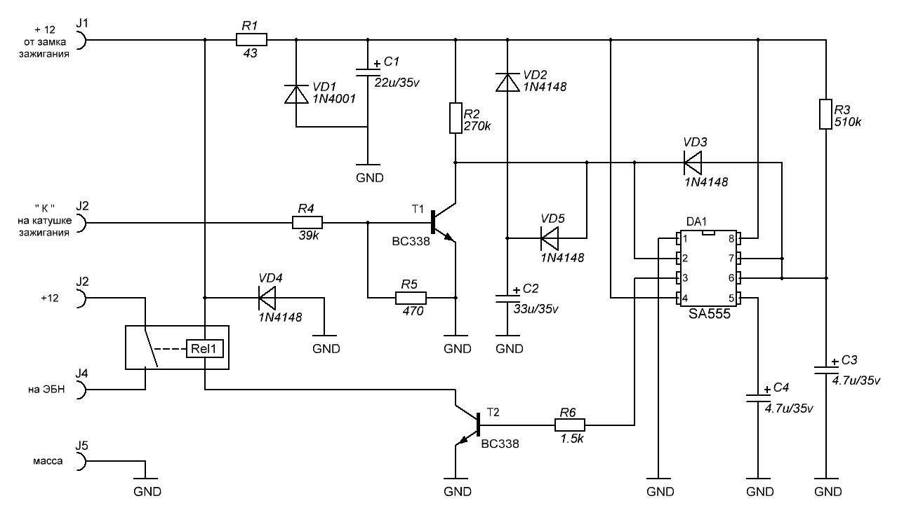

Собственно заморочился я таким реле в связи с установкой ЭБН на 402й двигатель. Хотелось чтоб было как у забугорных авто, т.е. включил зажигание и насос на какое то время включился и если двиг не заводить выключился, ну и соответственно если заглох то насос выключается.
Есть готовые решения, типа Elparts 75614032 или 75614031, но их цена... Ну и помимо ЭБН данное реле можно применить мало ли как, например в ГБО.
В итоге поискав в инете нашел пару схем, деталей там на 150 р. с реле. Собрал, проверил, отлично работает!
