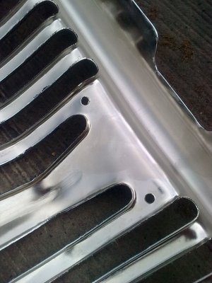

Купленный мной новодел на вид очень неплох, единственное края не очень обработаны, в зацепах.На фото видно. На старых совтских все гладенько.

Вот, все верно, именно вот эта плохая обработка краев и есть единственный минус тех деталей чт осейчас делают на ГАЗе. Раньше было обработано получше, притом заметно.Кузя83 писал(а):Купленный мной новодел на вид очень неплох, единственное края не очень обработаны, в зацепах.На фото видно. На старых совтских все гладенько.
