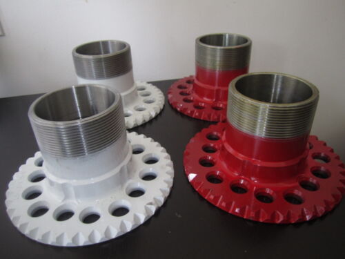

Здравствуйте! Просмотрел форумы, схемы и прочее, и вот в чем вопрос... обзавелся дисками спицевыми, соответственно стандартная проблема, разболтовка не подходит, но диски прикидывал, в том виде как есть становятся почти впритык. Из того что шло с дисками... адаптеры под 3 вида разболтовки 108, 114.3, 120... Теперь вопрос. Как это вкорячить?
1. Замена на мосты 3110 вроде расширит колею и все это не войдет...
2. Укоротить мост? Но маловероятно что смогу у нас найти спецов...
3. Вольвомост как вариант, но что-то мнения относительно него разделяются, да и хотелось бы что то более ремонто- пригодное иметь...
4. Реально ли пересверлить имеющиеся ступицы?
5. Подобрать более короткий мост для начала, но опять же от чего?

Адаптер сильно сложная конструкция? Реально его заказать токарю для размера 139.7? Или пересверлить не ступицы, а сами адаптеры.

ТАк теперь заказывай адаптеры под 139,7, они есть в Штатах.

Да говорю ж, адаптеры можно заказать, но они делятся там по радиусам как то, и при наличии такого посадочного места разболтовка тупо не влезает в диаметрXoxlov писал(а):ТАк теперь заказывай адаптеры под 139,7, они есть в Штатах.

У товарища этого наверняка диски с большим посадочным диаметром, на этих адаптерах мяса не хватит под пересверловку, значит и готовые не влезутXoxlov писал(а):Да все влезает, у нас в Украине есть такие диски на волге у товарища с Симферополя.

Опыта работы с такими адаптерами нет, но по фото видно что 139,7 не просверлить. Отверстия будут на самом краю переходника.
Для точного ответа, что пилить ступицу или адаптер нужна фотка привалочной плоскости диска к адаптеру и ТТХ дисков.

Если у тебя все еще стоит стоковая подвеска, то надо просто набраться еще немножечко терпения и заказать адаптеры под свою разболтовку. 5 х 5.5 вроде они по американски называются, в продаже есть.
Если подвеску 5-108, то только смирится, ничего уже не сделаешь, один фиг торчать будут (если вылет у дисков 0). Можно пытаться найти fwd спицы, но они редкие, дорогие и убогие.
upd: Прочитал тему всю.
А если адаптер будет больше, колесо наверное сядет, просто не зацепится зубьями?
Надо посмотреть и попросить все сфоткать тех, кто уже втулил спицы на волгу. Только да, они ничо не сфоткают и не расскажут =(
Вот эту гигантскую фигню на передней ступице, колпачок, как то стачивали, спиливали и закрывали каким то другим самопальным колпачком.

Узнаю по токарке и сварочным, раз без вариантов, то начну скорее всего пытаться заужать мост 3110.

На машине сейчас 24 подвеска, только я прикидываю адаптеры и реально не одупляю как это воплотить, на барабане мяса мало, шпильки итак почти впритык к ступице, т. е. если менять разболтовку то засверливать надо ступицу, а барабан? как вариант засверлиться в ступицу и шпильки срезать заподлицо с барабаном, чтобы избежать проворота? т.к. те 3 винта которые фиксируют барабан вряд ли выдержат нагрузку... хотя... да и опять же все впритык и край арки подрезать надо будет а не раскатывать, укорачивать этот мост смысла нет, там места как раз на размер стремянки, а это около 12 мм.
Спереди адаптер вообще не налазит на колпак этот, тут как вариант сделать новую ступицу с нужной болтовкой.

Я пока вижу только один вариант. Пересверлить ступицы с барабанами под адаптер с отверстиями 120,65. Мяса должно хватить на ступицах.

В общем сегодня нашел фотку адаптеров таких но под 139,7 и прикинул что да как, вроде бы мясо есть, но будет ОЧЕНЬ впритык с захватом зубьев, так что как только найду токаря выложу результат.dima-ekb 2410 писал(а):Я пока вижу только один вариант. Пересверлить ступицы с барабанами под адаптер с отверстиями 120,65. Мяса должно хватить на ступицах.
пы.сы. проблема с изменением колеи остается актуальной.

Если бы не огромный вылет дисков проблему бы решили проставки со свреловкой 139,7 с одной стороны и нужной с другой стороны, так же они бы решили проблему с большим ЦО на передних ступицах. Надо было думать об этом до того, как покупал диски.

В общем то проблема решена, как обычно все уперлось в обычную отечественную небрежность, а именно нежелание производить качественные детали машин ))) Оказалось, что ступица сама по себе корявая, а именно отлита в форме и должным образом не обработана, после некоторой обработке на токарном станке адаптеры встали без проблем. Адаптеры естественно пришлось заказать 5*139,7... при сравнении с теми что были, понял что пересверливать смысла не было.
