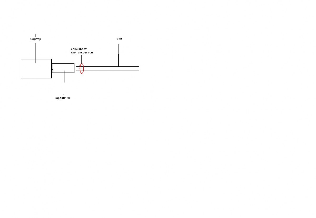

Получается так.
Покупаю рулевой редуктор от 3110. На него просто прикручиваю сошку от старого редуктора. Просто, без переделок?
Что конкретно делаю с рулевой колонкой?

Отрезаешь конец колонки, укорачиваешь на N см, укорачиваешь вал, вал т.к. полый - заполняешь какой нить железкой, привариваешь её к валу, делаешь в валу пропил под кардан и привариваешь кончик колонки.Что конкретно делаю с рулевой колонкой?

подскажите пожалуйста, поставил карданчик 3110, все вроде понятно, но после установки рулевая колонка выписывает окружность в месте состыковки с карданчиком, то есть такое ощущение что это несоосность, крутил крутил вертел вертел, все снова разобрал, 2 часа пытался понять откуда не соосность, так и не понял, может там какие нить нюансы есть? или карданчик бракованный, или еще хитрости какие?
Вот такие вот пироги, блин
24-02 83г.
24-02 83г.

Если окружность - значит естественно несоосность. А что менялось/дорабатывалось для установки кардана?

по-моему мнению, карданный шарнир - он сам по себе такой, строго соосно только ШРУСы вращение передают.
