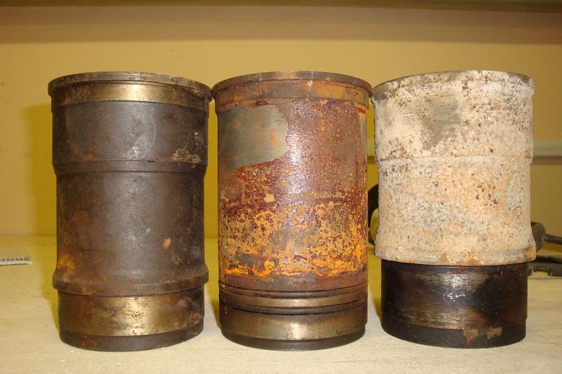

У 402.2 два резиновых колечка. Нижняя посадка гильзы с натягом, верхнюю проверить не удалось. Но снимается гильза в верхнем пояске с задирами.
Гильза. 2 пояска на юбке
Посадочное
Последняя гильза сопротивлялась до конца
Долгая эксплуатация на воде
Посадочное

все верно, 2 штуки на гильзу. радиальное уплотнение http://www.konsulavto.ru/acat/model74/g ... tml#p80412DMAD писал(а):ДАА??? А за что тогда отвечает вот такая деталь - 4022.1002024?
гильзу снизу ничего не ограничивает от осевого перемещения при тепловом расширении. По фото, что привел Frol видно, что гильза не имеет бортиков внизу.

верхняя посадка подходит, а нижняя другая.Mortis писал(а):Народ, кто знает, 417-е гильзы (они же, видимо, 21-е) на 4022 встают?
гильза 21, 4022.10, 402
