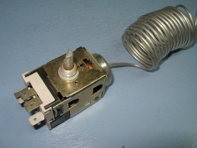

Ещё можно использовать - от холодильника реле температуры.
У него трубчатый капиляр.
Наружный Ф 2,0 мм, внутренний Ф 1,0 мм.
(хотя есть и Ф 2,5мм и Ф 3 мм)
Я из такого в последний карб делал.
У холодильщиков негодных реле - как грязи.

esveka писал(а):Может так статься, что реле с капилляром легче будет найти
Найди "гнездовье" холодильщиков, и у них точно разживёшься негодной релюхой с капиляром.
