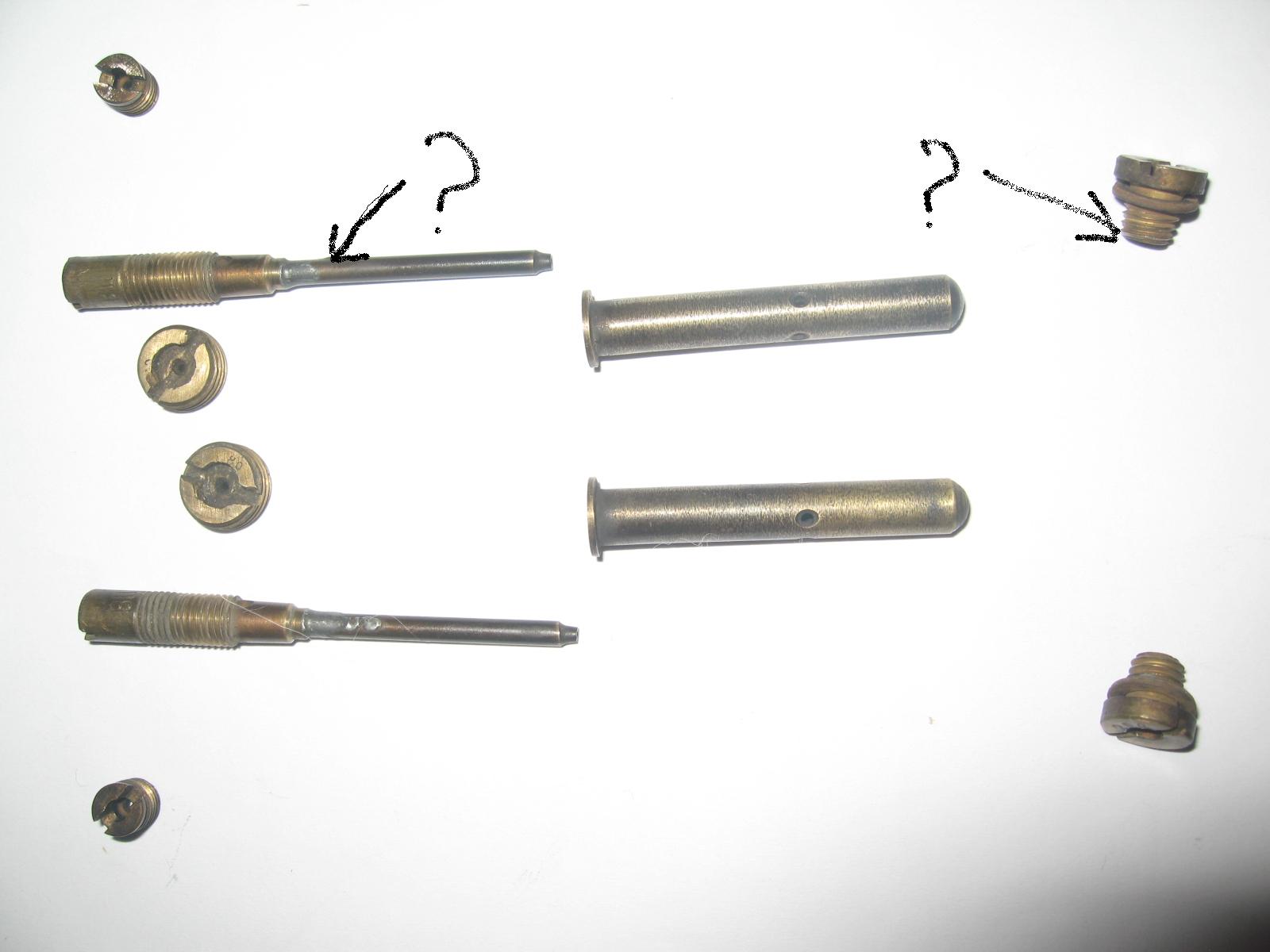

Разобрал, отмыл свой к126Б на конце тжхх припаяна трубка, гтж имеет другую резбу, прокоментируйте пожалуйста. Фото почему-то не могу добавить.

maximka81 писал(а):на конце тжхх припаяна трубка
это походу тжхх 110,нам не пойдет
калибр здоровый :nice:
maximka81 писал(а):гтж имеет другую резбу
:verynice: это гтж очень похож на Зиловский,чтоб его вкрутить в к-135 надо еще постараться :good:
maximka81 писал(а):прокладки 135-го на 126Б подходят
да
-- Пт ноя 09, 2012 19:04 pm --
вот уж точно чего только не увидишь..
зиловские жиклеры в к-135 :surprise:
кто-то так экономить хотел(они меньше просто)
зато эмульссионки те что надо-короткие..
а короткие ли?
длина 37мм?

#1615
Сообщение maximka81 » Пт ноя 09, 2012 19:22 pm
длина 37мм?
40мм

#1616
Сообщение Сергей 33021 » Пт ноя 09, 2012 19:32 pm
maximka81 писал(а):40мм
Они не работают у нас почему,будет глохнуть как только газнешь
почему на газоне работает не знаю,может эмульссионный колодец глубже..
maximka81 писал(а):он на зилу стоял
Ага :verynice: логика проста :nice: вот умельцы йопт

Сергей 33021 писал(а):Они не работают у нас почему,будет глохнуть как только газнешьпочему на газоне работает
Йа туплю :fool2:
логический вывод-если на газоне длинные трубки работают то почему они у нас не могут работать то :nice:
а ведь не работают,причем несколько карбов так.
Ставишь короткие трубки-все отлично как обычно

Сергей 33021 писал(а):это походу тжхх 110,нам не пойдет
В моём К126И были точно такие 50-е. И он не был в руках "умельцев" (до меня, ессно :nice: )
Так-что не факт, что 110.

Сообщение Mortis » Пт ноя 09, 2012 21:15 pm
+1
Причем в новодельные карбы такие не лезут.

Сообщение Scy.thian » Пт ноя 09, 2012 21:18 pm
Mortis писал(а):Причем в новодельные карбы такие не лезут.
Точно.
Я тоже пытался пихать - не лезут.

Scy.thian писал(а):В моём К126И
maximka81 писал(а):Разобрал, отмыл свой к126Б
там обычно 110 а то и 115 вроде :surprise:
хотя может быть что угодно,неизвестно кто его крутил,раз зиловские жики впердолили
