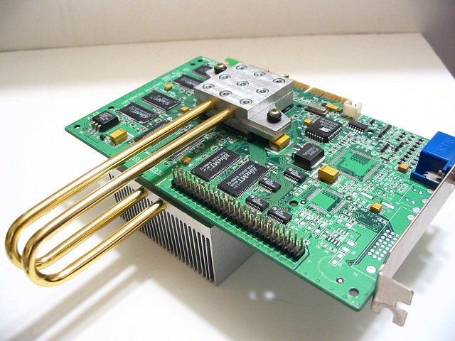

Я еще в моддерские времена статейку накропал по цифровой фотографии, думаю полезно будет: http://www.gaz-24.com/upload/mortis/a-fotolikbez.doc
Перезалил со вставленными фотками. Фотки видно?

Фотки у меня были супер когда мне не лень было фоткать как в статье написано, вот например:
А сейчас просто щелкаю на автомате со вспышкой, разве что постобработкой по-прежнему не брезгую.
