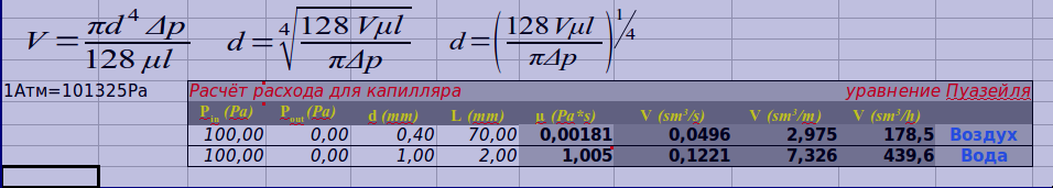

Может сначала посчитать применительно к плотности бензина.
Следует обратить внимание: Длинна рабочего участка жиклера меньше толщины самого жиклера. Поэтому сначала надо все хорошо измерить.

Формулы это хорошо! Где вы раньше были?Wladimir_Donetsk писал(а):Может сначала посчитать применительно к плотности бензина.
Мортис, ёмкость 5л нормально ?
