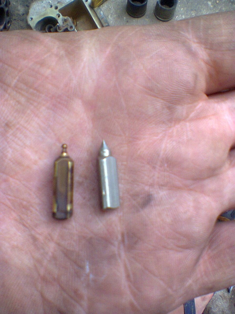

Re: Куда подсоединять обратку на Газ-24 с карбюратором К-126
Младший, я не знаю в чем ваш секрет, у меня получилось иначе
нареканий на поплавок и запорную иглу нет. Пробовал иглу с новой резинкой и второй вариант с конусом, один фиг на работающем двигателе переливает и громыхает в карб

Медовый месяц с К126Г у меня только начался, потому есть пока еще и силы и желание (при покупке был ДААЗ 21073)
Провел эксперимент: в карбюратор вкручен тройник подачи и обратки, обратку в литровую бутылку. На холостом ходу бутылка наполняется за 3-4 минуты, уровень в поплавковой держится без изменений.
Далее врезал тройник в магистраль перед бензонасосом и завел туда обратку
Какой у вас карбюратор ? что происходит с уровнем в поплавковой ?Попробовал от карба обратку просто заглушить, при накачивани рукой уровень поднимается до середины смотрового окошка (К126г), но на работающем на ХХ движке уровень поднимается под край
-- Сб июн 27, 2015 17:12 pm --
и ничего подобного не наблюдалось как на ХХ, так и в движении. Уровень топлива в поплавковой не меняется, и воздух никто не хапает. А причиной тому полагаю мелкое отверстией в тройнике карба со стороны обратки.Перед бензонасосом нет давления, там разряжение. Следовательно насос высосет топливо из магистрали обратки и дальше будет хапать воздух.
