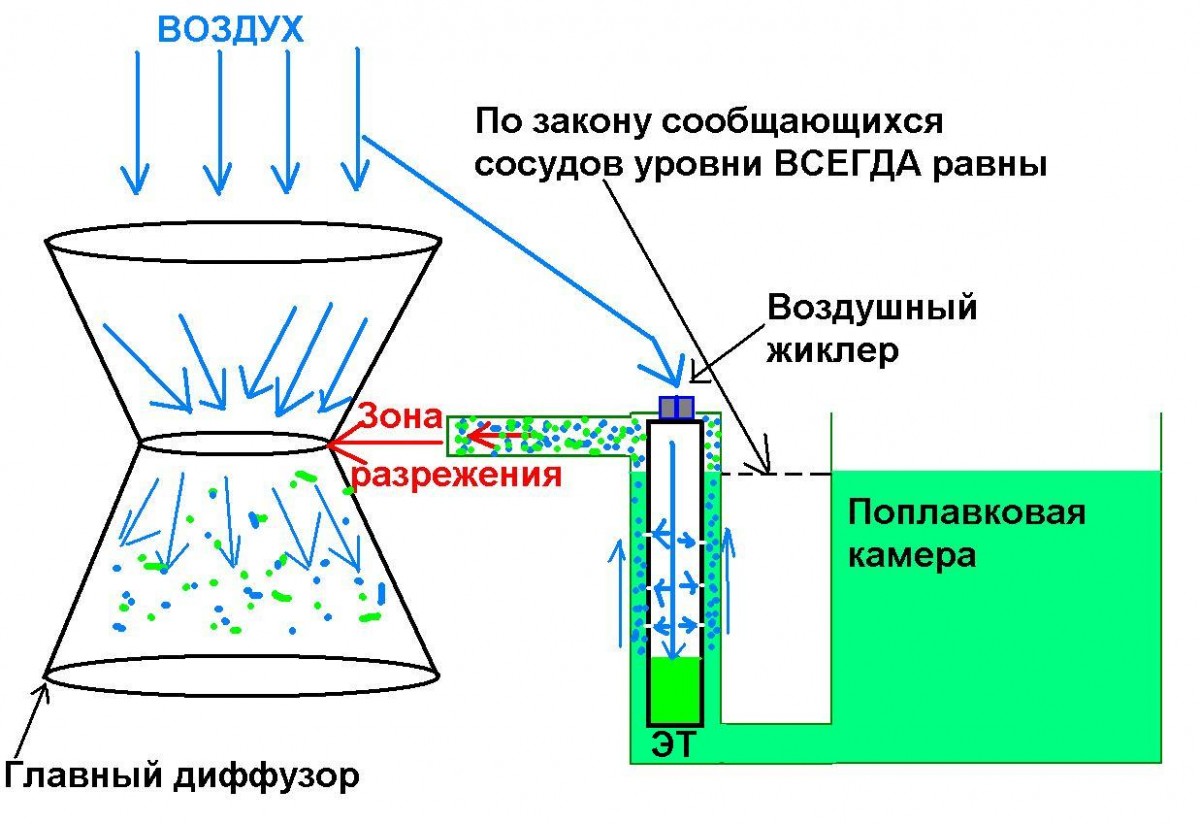

Искал как-то принцип работы карбюратора, какой только бредятины не начитался, у одних уровень в эмульсионном колодце падает при максимальном разрежении в диффузоре, а у других уровень растет, так как разрежение засасывает в двигатель топливо))) Было принято решение нарисовать схемку. Вот некоторые теоремы работы карбюратора, которые противоречат умозаключениям некоторых карбюраторщиков.
1)Уровень топлива в эмульсионном колодце ВСЕГДА равен уровню топлива в поплавковой камере, НО в зависимости от разрежения уровень топлива падает в эмульсионной трубке, но не в самом колодце!
2)Главный жиклер в карбюраторе - воздушный, карбюратор вполне нормально может работать вообще без топливных жиклеров, они нужны лишь для того, чтобы ограничить максимальное количество подаваемого в двигатель топлива.
А теперь к принципу работы:
-как только скорость потока воздуха в диффузоре возрастает, в этом месте, самом узком, происходит резкое падение давления ниже атмосферного;
- как только давление упало, в эмульсионном колодце начинает происходить "кипение" бензина, при этом воздух под атмосферным давлением проходит через главный воздушный жиклер и начинает выходить через дырочки в (ЭТ) эмульсионной трубке, эти пузырьки воздуха затем начинают идти вверх по эмульсионному колодцу снаружи эмульсионной трубки, вместе с ними начинают двигаться и некоторые частички бензина;
- далее через малый диффузор (распылитель) эта эмульсия из воздуха и микрокапелек бензина поступает в двигатель, где потом сгорает.
Как можно заметить, чем больше разрежение, тем больше топлива в виде эмульсии поступает в двигатель, то есть чем больше в двигатель поступает воздуха, тем больше поступает и топлива, а не наоборот, как говорят некоторые)).
Также можно заметить, что чем больше разрежение, тем сильнее поток воздуха, который проходит через главный воздушный жиклер (внутреннее давление воздуха в ЭТ превосходит давление воздуха с наружной части ЭТ), а значит уровень в эмульсионной трубке падает, но при этом смесь НЕ обедняется, а наоборот, так как в эмульсионном колодце начинается более интенсивное "кипение" (активируется большее число дырочек), а значит топлива в систему поступает в большем количестве.
И есть еще одна особенность работы карба, когда вы резко разгоняетесь (втопили газ в пол), то воздух начинает с большой силой проходить через воздушный жиклер и поступать в ЭТ, при этом он очень быстро вытесняет имеющийся там бензин, и если у вас стоит маленький топливный жиклер, то этот бензин не успевает через него выйти, а выходит он из распылителя и поступает в двигатель, таким образом получается своеобразный "ускорительный насос", еще один. Вот для этого еще и нужен топливный жиклер.
То, что происходит в эмульсионном колодце во время нажатия на педаль газ - это тот же процесс, который происходит при курении бульбулятора)) может кому-то так будет доходчивее.
Факт истечения топлива из распылителя кагбэ подразумевае что уровень в колодце стоит на срезе эмульсионного канала, не? Иначе как эмульсия туда попадает?
А если заглушить воздушный жиклер? По твоей теории движок должен перестать работать. А он работает. К примеру у карбов для мелкой двухтактной техники вообще никакой системы торможения нет, только ТЖ и распылитель.
И без воздушных может работать, эмульсионная трубка - в какой-то мере сама себе дозирующий девайс. А вот если ее вынуть...
Пневмоторможение смеси означает следующий принцип работы: "когда открывается карбюраторная заслонка, в области главного диффузора создается разрежение, как только оно образовалось, топливо в эмульсионном колодце доходит до отверстия, ведущее в распылитель и начинает с него вытекать" Но при этом совершенно не берется во внимание степень разрежения, ведь она не постоянна!!! Она может быть 0.9 атмосфер, 0.8 к примеру и так далее и на все эти степени уровень в ЭТ будет реагировать по разному, то есть достигнет распылителя уровень в ЭК только при определенном разрежении!
Насколько я это себе представляю, уровень в ЭК поднимается к распылителю сразу, при появлении некоего минимально необходимого разрежения (которое задается высотой уровня в поплавковой камере) и далее там и стоит. Меняется только уровень внутри эмульсионки. Единственное, что может быть - что в ЭК вообще нет четкого уровня, есть некая растянутая область перехода бензина в эмульсию. Скорее всего, имеют место оба процесса: в начале работы ГДС из распылителя идет чистый бензин, который туда попал за счет подъема бензина в ЭК и перелива через край, а потом все большую роль начинает играть перенос бензина воздухом. При этом зона перехода бензина в эмульсию может сползать вниз по трубке т.к. чем больше в эмульсии воздуха, тем меньше ее плотность и тем больше, так сказать, летучесть.
Когда вы устанавливаете уровень топлива в поплавковой камере, то нормой читается, когда отверстия в эмульсионной трубке все покрыты бензином. При этом уровень топлива находится не возле распылителя, а на каком-то расстоянии от него. Если вы имеете ввиду, что уровень топлива поднимается по мере разрежения, то это не так, уровень падает, потому-что топливо в виде эмульсии потребляется из колодца, а наполнится колодцу снова до прежнего уровня не позволяет топливный жиклер. Как образуется эмульсия, описано на фото.
Если заглушить воздушний жиклер в карбюраторе эмульсионного типа, образующееся разрежение в диффузоре, сразу же приведет к тому, что уровень в ТК достигнет среза распылителя и двигатель будет заливать бензином, а не эмульсией.
В бинзопилах, бензокосах и т.д. используются карбюраторы мембранного типа, там нет ЭТ, а регулируется сразу подача воздуха и бензина. Винты "H" и "L". Может бить и один винт, сразу отвечающий за качество смеси.
Если вынуть воздушный жиклер, то при малейшем разрежении в диффузоре уровень в ЭТ будет падать до самой низкой отметки, при этом будет выделяться большое количество эмульсии, двигатель также будет душиться от богатой смеси.
Когда чистый бензин льется с распылителя, может быть три причины. 1)Слишком маленький воздушный жиклер или он вообще забит. 2)Проблемы с эмульсионной трубкой. 3)Это также может происходить, за счет вытеснения внутреннего объема эмульсионной трубки воздухом.
При разрежении в диффузоре уровень топлива не поднимается, почему?
Когда в диффузоре создается разрежение, оно затем распространяется в некоторой части эмульсионного колодца (ведь эмульсионный колодец не полный под горлышко). Да, можно бы было считать, что атмосферное давление затолкнет в область этого разрежения в ЭК топливо, если бы не одно но! Как только в ЭК образуется разрежение, оно мгновенно компенсируется воздухом (эмульсией), проходящим через ВЖ и ЭТ под атмосферным давлением.
По-сути в воздушном пространстве эмульсионного колодца давление всегда близко к атмосферному)
