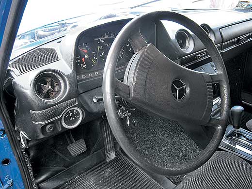

Ребята может кто подскажет, на 24 волгу поставил торпеду и консоль от мерина 123 кузов... смотрится конечно шикарно, но потом столкнулся с рядом проблем... торпедо немного корочу, см так 3-4, чем можно это исправить, далее... как подключить датчик масла, темп воды и бензина не разобрался в куче проводов от шкал мерина...в итоге купил дополнительные датчики, и шкалы которые то же врут...спидометр врет на 10-20 км, вначале показывает больше, потом меньше...фото скачал в инете, так как своего изделие пока нету...что мне сделать со спидометром и шкалами, и если со шкалами мерина ничего не получиться то какие подходят...Подскажите что сможете?

Покупаешь приборы от 2410, спидометр меняешь
Я амперметр выкинул и поставил цифровой вольтметр+тахометр
три датчика по кругу с помощью подрезания отлично влазит вместо старых приборов.
Сейчас делаю шкалы и стрелки подсвечиваемые
