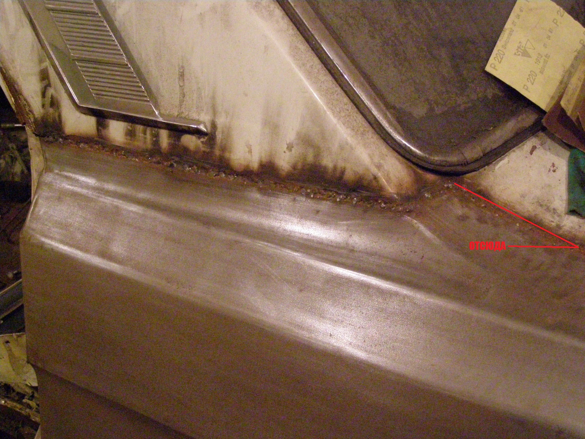

В багажник у меня текло из стыков крыльев и "рамки" заднего стекла - замазал герметиком и забыл про это.
А спереди - панель под дворниками, у меня там вот такая бяда(см.фото). Сейчас решаю проблему, такая фигня с двух сторон. Ещё через лючки может затекать.
https://pp.vk.me/c617223/v617223599/10b ... Mimf5w.jpg
Ну и резинки поменять на стёклах, хорошенько намазав везде герметиком BODY 940.

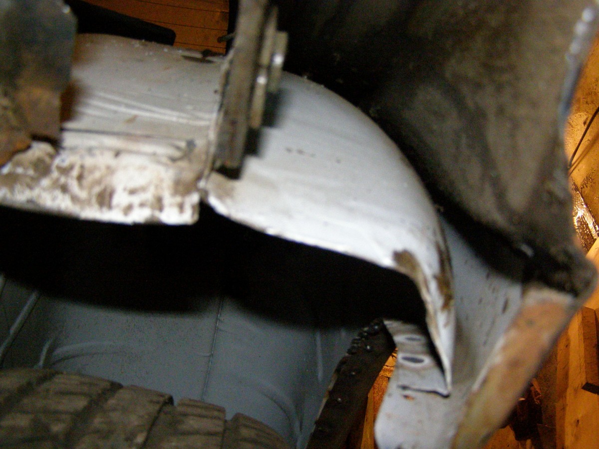

Я у себя нашел, откуда вода в дождь или после мойки попадала в левый карман багажника (возле крыла): из-под болта крепления бампера к крылу, хотя там вроде и замазано было все. В голову бы не пришло, пока сам в багажник не залез.
