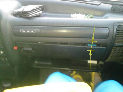

Помогите! Как и что делать! куда копать непредставляю

Читаем, вникаем, внедряем и радуемся :nice:
http://gazclub.ru/faq/?mess_id=1315
На предупреждение о вирусах забей. Нет их там.
Только это не измерительные приборы, а кузов :lol:

блин, теперь еще проблема!
дрибезжание бардочка в месте касания с торпедой! в манулах выше что то сказанно о магнитом крепеже, но толком не понятно!!!
расжуйте если не трудно
чо и куда

Сообщение вит7878 » Пн янв 04, 2016 15:45 pm
mazay писал(а):Читаем, вникаем, внедряем и радуемся
и всё равно она там кривая :bad:
Пардон что старую тему поднял,но если её не снесли .....
Что касается крышки бардачка там при желании всё регулируется петлями и ответной частью замка (проходили мы всё это когда у нас на службе 3102 с серыми торпедами пошли)с чёрными панелями таких проблем не было,почему не знаю,но факт :dnk:

Подборка методов устранения:
https://www.drive2.ru/l/1866647/
Серая панель, аналогично устранил зазор методом №3, путем подкладывания 3-х широких шайб "на 4" и установки более длинного винта.
