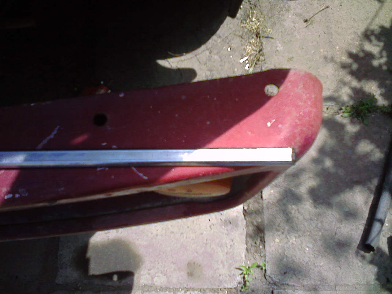

Всем доброго времени суток. Может кто знает какой должен быть молдинг под решеткой радиатора, Волга-24 81-год с противотуманками. Он должен быть цельный или из двух половинок? Может кто-нибудь может сделать фото, а то на моей машине его нет, а какой именно искать не знаю точно. Благодарю за помощь.

цельный короткий

Я завтра фотку сделаю, того, что мне предлагали, он тоже цельный короткий, но меня смутило, что он ровный, я его к месту крепления приложил, и получается, что его гнуть по середине надо, и может даже подпиливать боковые кромки в мести сгиба. Так и должно быть? Он крепится таким же образом как и задний молдинг на крышке багажника?

Ус крепится по другому.

А как же крепится?

Вот еще фото

С тыльной стороны уса, должны быть пластиночки с "болтиком". У тебя их нет. Остается их мастерить. Или как вариант посмотреть на рынке.......может крепления бокового молдинга для 2106 подойдут
-- 18 май 2012 17:46 --
Я бы вышел из твоего положения так. Взял бы шайбочки, сделал надрез, что бы вогнать ее в паз. Болтик в шайбочку и вуаля!

Спасибо, примерно понял, вроде на 21-ой молдинги дверей так крепятся. А молдинг хоть тот? По моим фоткам можно разобрать?

михаил с писал(а): А молдинг хоть тот?
Похож, он должен почти до туманок "доставать".
Крепится в трёх точках,по краям от хоздухозаборников и посередине. Прикинь по месту и станет понятно,он или нет.

Да по длине подходит, значит он, благодарю за помощь, буду ставить.

Можешь прихватить по краям используя эти пластиночки, а по всей длинне прилепить молдинг на двусторонний скотч 3м, он очень хорошо держит подобные вещи

Благодарю за помощь, я нашел родные крепления.

По поводу креплений. Берете обыкновенный болт м5 или м6 с шляпкой в виде гриба( на любом рынке в метизах их полно ) и стачиваете 2 грани на шляпке, чтобы болт в молдинг влез и не провернулся. И все дела. А соединитель это прсто пластинка из нержи повторяющая по форме молдинг длинной 2 см. Сори фоток нет.

ставил молдинг от ваз 2106 с крыла длинный на его же пластиковые защелки
