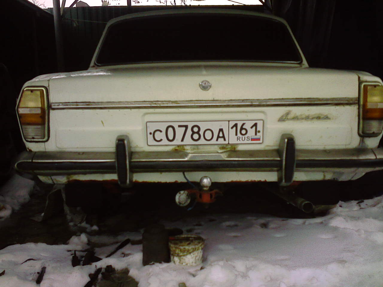

А вот еще вопрос про переварку. Я в такой ювелирной работе не силен, но может вы посоветуете чего. На 24-ке заднее правое крыло криво приварили в месте стыковки с задней панелью. В итоге получилось следующее:зазор между крылом и багажником на нет сзади уходит и фонарь задний криво стоит, то есть зад крыла к багажнику завален и как следствие стык его и задней панели выпирает на улицу, багажник плохо закрывается. Если я не очень хорошо объяснил, то я фото могу сделать. Вот меня интересует можно ли это как-то поправить без переварки. А если переварка неизбежна, то как обойтись наименьшими потерями, что бы не испортить крыло и заднюю панель (они новые)? Заранее спасибо.

Такие вещи лучше с фото объяснять

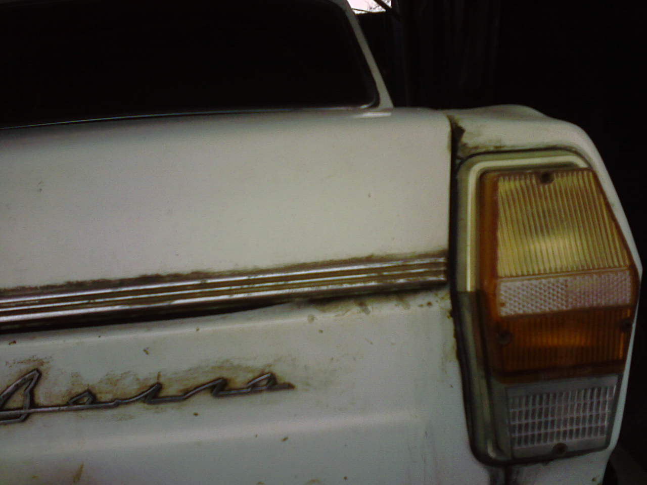

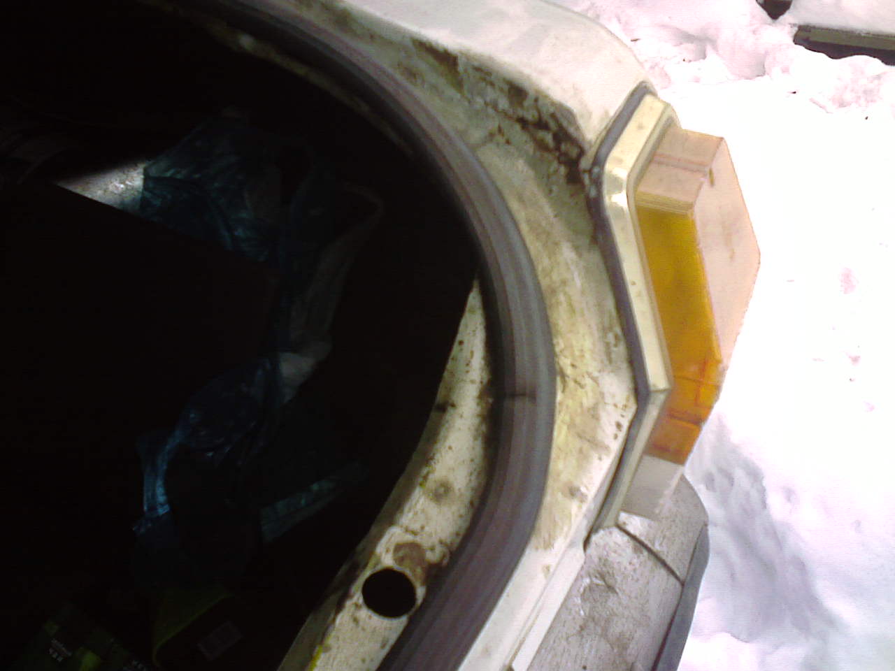

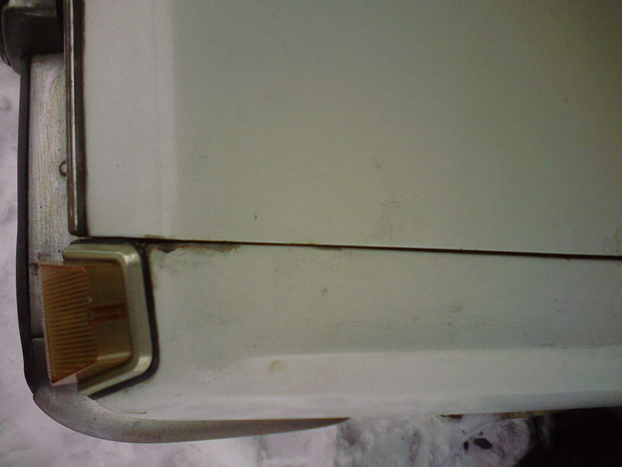

Вот фото. На фото видно, что стык заднее крыло и задняя панель не ровный, а под углом на улицу. И зазор по крышке багажника на нет уходит к фонарю. Даже видно как резинка уплотнительная багажника немного торчит из под крышки. На другой стороне такого нет.

Да уж - семь раз отмерь....
Регулировкой крышки багажника поиграть пробовал?
Нужно фото общего вида. где две стороны видно сразу.

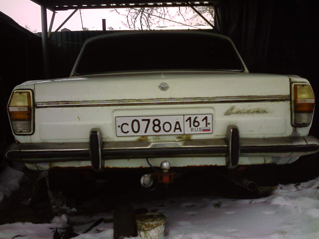

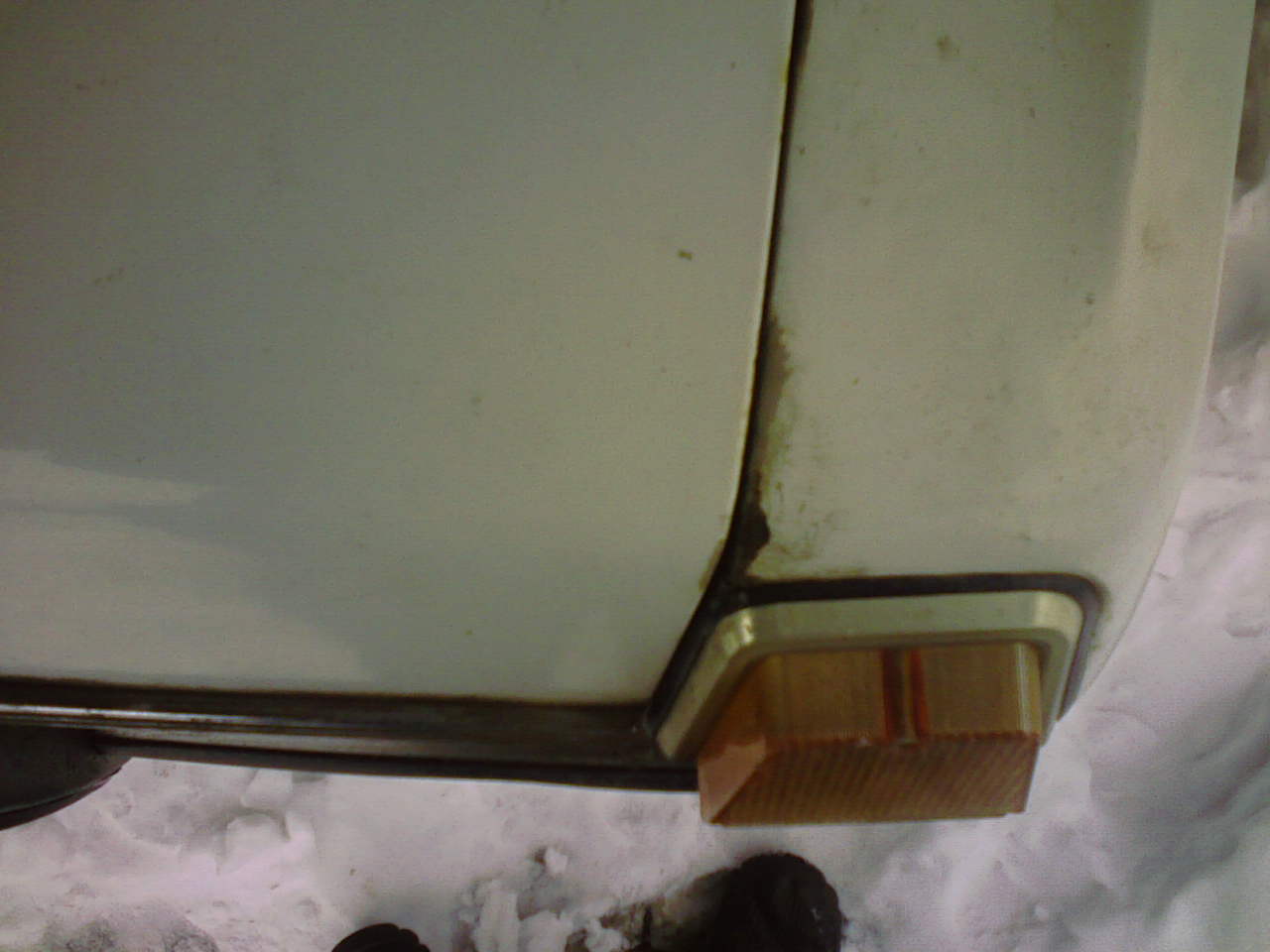

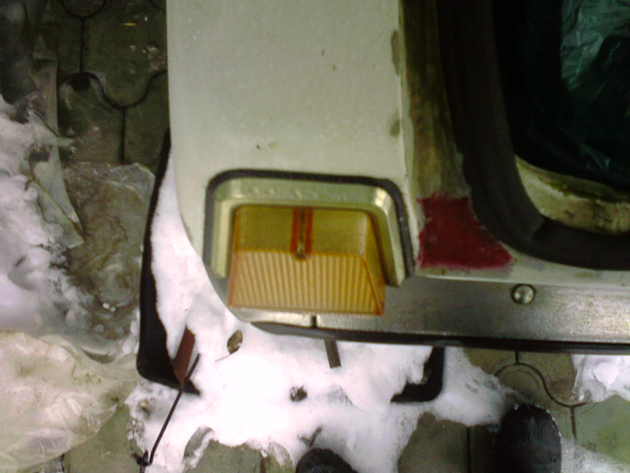

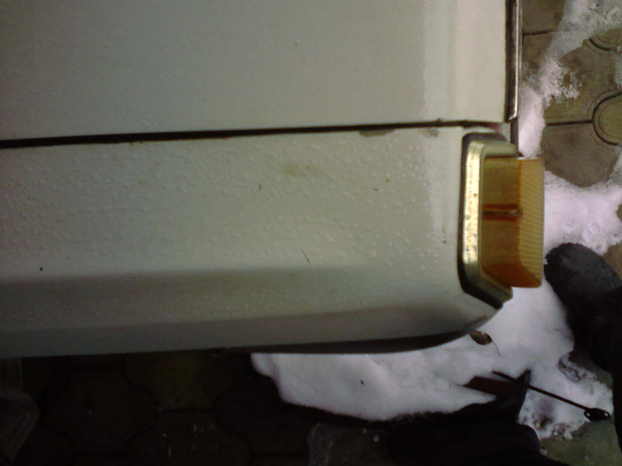

Сообщение михаил с » Пн фев 10, 2014 10:40 am
Конечно пробовал зазорами играть, но тут этим не поможешь. Если криво приварено...
Вот фотки. Тут видно, что левая сторона ровно сделана.

Сообщение Serzhi » Чт фев 20, 2014 18:27 pm
Скажу прямо в глаза - судя по общему состоянию авто - смысл этим заморачиваться?

Сообщение михаил с » Пт фев 21, 2014 15:45 pm
А что плохого в состоянии авто? Да краска-фантастическое дерьмо, это точно. Но машина ни грамма не гнилая.
Или имеешь ввиду, что эту проблему так сложно исправить?

михаил с писал(а):А что плохого в состоянии авто? Да краска-фантастическое дерьмо, это точно. Но машина ни грамма не гнилая.
Учитывая общую кривизну волг, конкретно эту проблему на конкретно этом авто я бы решал подгонкой зазоров перемещением крышки багажника. Ну не отрезать же крыло с последующей переваркой, если только при полной капиталке.
