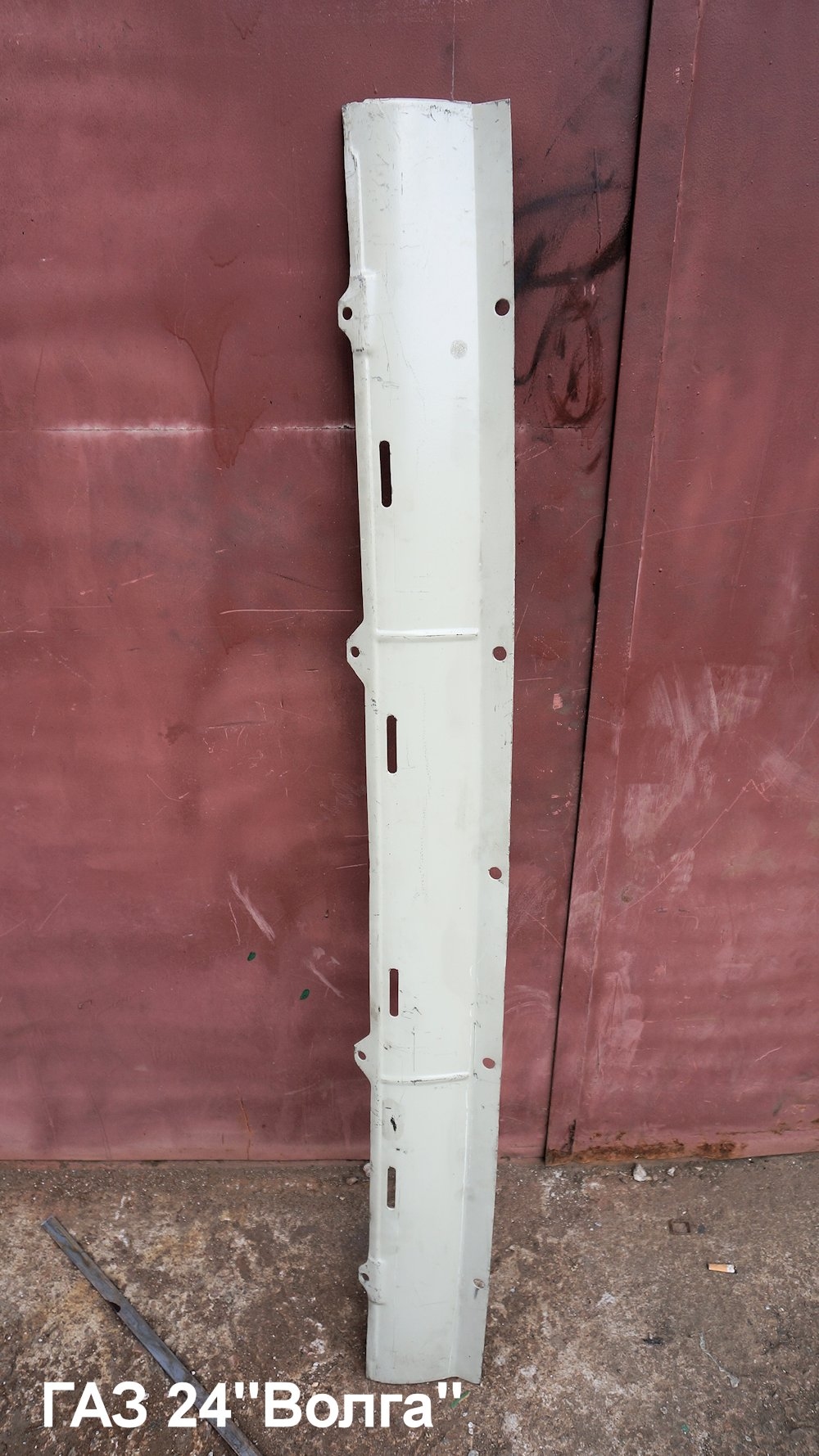

Коллеги, вот не пойму по фото, это фартук к заднему бамперу или нет? Кто подскажет, как правильно установить. Если есть фото, то вообще прекрасно.

Да, он самый. Горизонтальные прорези должны быть в нижней половине. 5 болтов в бампер, 4 к кузову.
Бампер должен быть ранний, под этот Фартук.

Бампер вроде люди сверлят если нет отверстий. Не пойму, как он крепится к кузову. Отверстия должны быть у самого нижнего края юбки?
-- Пн фев 09, 2015 15:53 pm --
Всё. Вроде разобрался. Волговоду спасибо за консультацию.
