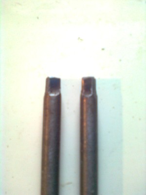

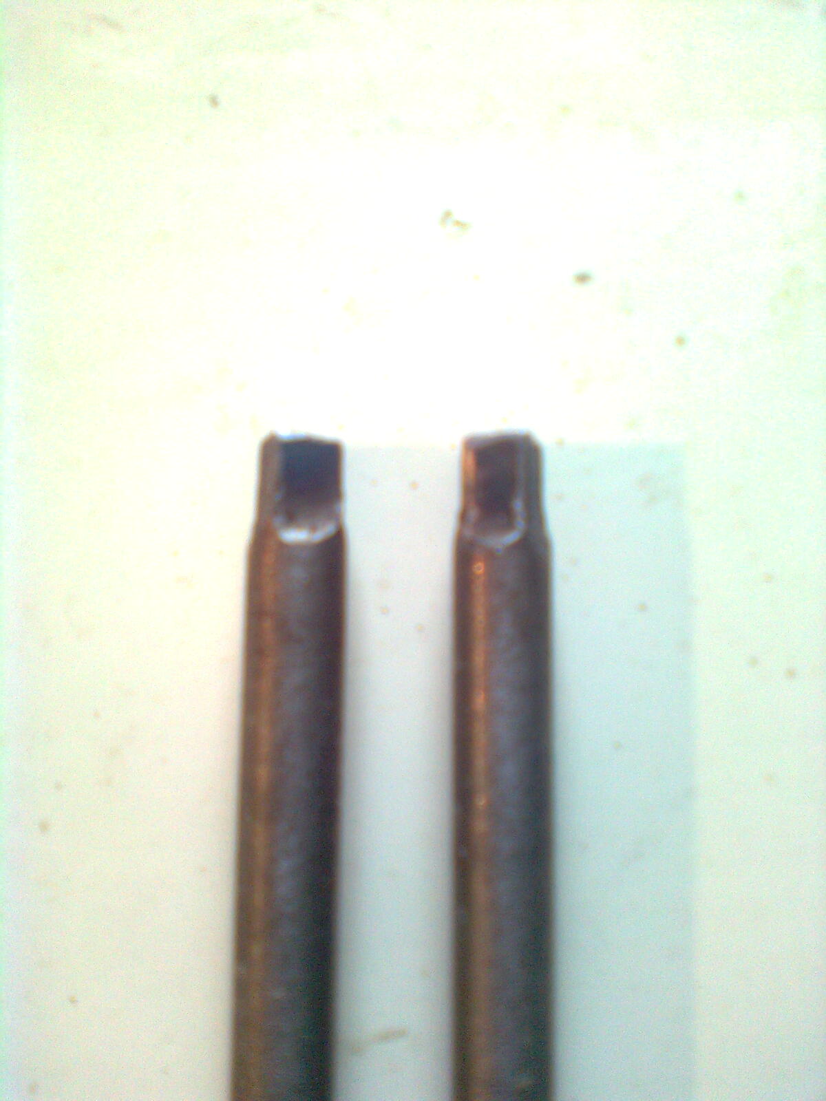

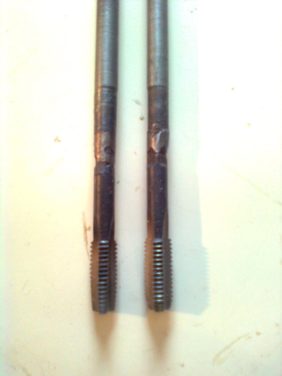

К метчику можно просто приварить удлинитель.

Mortis писал(а):К метчику можно просто приварить удлинитель.
У меня так и сделано, он потом отшлифован, и никогда не догадаешься что приварен удлинитель.

До этого я и сам додумался. На опытной заготовке проверял. Он лопаеца. Когда приваривал, всё обточил на конус.

Tyler писал(а): Он лопаеца.
У меня тоже много метчиков с привареными удлинителями, не один еще не сломался. Значит у тебя все дело в сварщике.

Удлинить проблема? Трубку найди подходящую, обстучи конец под квадрат.
Всего дел то.
Вообще из квадрата метчика можно сделать наждаком чёрти что :verynice:
Включай фантазию.

Руки сварщика должны расти из положенного им места, тогда ничего не отломится. Данные метчики перерезали не один десяток мест под шпильку в блоке. Стружку вначале собирали на солидол, которым смазывали метчик, а потом тупо выдували из канала воздухом от компрессора при помощи тонкой старой трубки от тормозов и переходника. Нарезали по принципу: два оборота вперед - пол оборота назад, потом снова вперед и снова назад. Метчиков два: № 1 и № 2 (проходной и чистовой).
