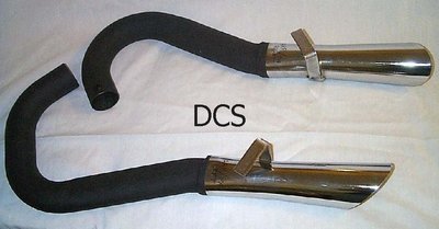

взгляните на такой вариант
может кто видел где такие можно купить ?
это в реале
вот и ссыль нашел на ибае http://cgi.ebay.co.uk/TA-AAR-cuda-chall ... 0560654432 дорого млин
это в реале
- Сообщения: 13519
- Благодарил (а): 95 раз
Re: Вопросы по раздвоенному выхлопу на ЗМЗ 402.
TANKER
За 500р только наши банки бывают :).

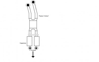

Приветсвую!
Прошу прощения что поднимаю старую тему.
Надумал немного переделать выхлопную систему, по такой схеме как нарисовано ниже.
Тоесть, в родных штанах, место где две трубы сходятся в одну сделать сход в одну трубу приличного диаметра, а потом опять раздвоить выпуск, аналогично родному. Может пробовал кто подобную схему? Еще обдумываю вариант без глушителей, но с пересечением после штанов, и вариант типа "4-2-2", т.е. без пересечения от штанов две трубы до самых глушителей.
Что скажете?
P.S. Если пишу бред кирпичами не бросайтесь.
Что скажете?
- Сообщения: 58
- Зарегистрирован: Пн мар 19, 2012 16:51 pm
- Автомобиль: ГАЗ-3110 1999г.в.
- Откуда: Рубцовск
