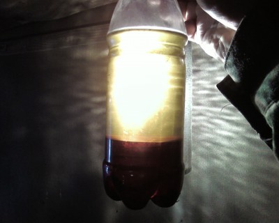

Небольшой отчет в тему БСК:
Проведал я сегодня свою ласточку, поставил перебранный карб, выехал из гаража... и таки понял что тормозов у нее опять нет точнее есть но они не растормаживаются, педаль на заведенном двигателе становится колом и загорается лампа стоп сигналов, машина не едет. И это не смотря на полную переборку прошлым летом всей тормозной системы, прокачку 3литрами БСК, заменой все РЦ вкруг, на новые ГАЗ, замена подтекающих резинок в клапане вакумника, и замена ремкомплекта в ГТЦ.. БСК заливал ОИЛрайт, другой у нас нет.
Она за зиму четко отстоялась на три фракции в бачке ГЦС - сверху желтая, середина красно-алая, на донце черные/рыжие хлопья как накипь в чайнике. Видимо опять резиновые манжеты распухли... опять все снова менять

Алексей, почему то ничуть не сомневаюсь что Ваша БСК Оил-Райт купленная у проверенных поставщиков по качеству вполне может конкурировать с БСК запасов СССР. Но согласитесь, она может сильно отличаться от того что продают в регионах У нас в Воронеже качественной БСК нигде нет. За все время поисков я лично смог найти только под заказ и то в одном только магазине!
В итоге привезенная БСК Оил Райт оказалась "паленкой" из-за которой распухли манжеты в ГТЦ и РЦ, а на металлических деталях остался розовый налет и теперь снова предстоит долгая процедура ревизии всей тормозной системы...
Замечу, продажа паленки явление отнюдь не единичное. И найти ее можно не только в Воронеже. Вот линк на исследование БСК совершенно сторонними людьми http://retroparts.7910.org/article_info ... icles_id=4 результаты почти ОДИН-В-ОДИН совпадают с теми что и у меня.
Ниже фотка, на которой видно как отстоялась купленная мной БСК в плотно закрытой таре за месяц. Это то что продают в Воронеже под маркой БСК-ПС Оил Райт (Тектрон). Вверху желтая, середина красная, внизу красный порошок. Жаль нижний слой порошка плохо видно (снимал на телефон).

Другое дело что вместо нее часто продают откровенный хлам. Фото выше тому подтверждение.

Я вот посмотрел фото, представленное BT878A и честно говоря, сам обалдел от увиденной картины. Есть и у меня бутыли, которые стоят уже очень давно, лет по 5 наверное, но ничего подобного в них не наблюдается.
Это паленка!!! 100% !!!! Вот такую дрянь и гонят тоннами в регионы и продают. О чем я писал относительно запчастей в своей анкете, когда приезжаю к нам в область.

Абсолютно тоже самое!BT878A писал(а):Viktoriys
У Вас тоже БСК разложилась на три слоя как на фото что я выкладывал выше?
П.С: прошу меня на "ты" называть, для "Вы" я не дорос ещё!

И риск напороться на левый ДОТ4 точно такой же, как можно напороться на палёную подделку любой другой жидкости/детали и т.д. и т.п. Только ДОТ4 у нас в изобилии и его можно выбрать, а БСК придётся брать только то, что есть, если она вообще есть...
