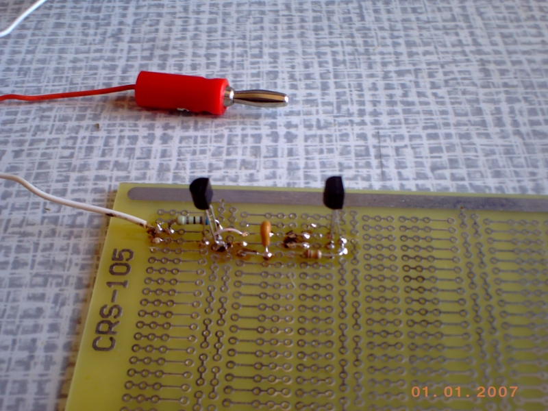

Интересуюсь датчиком внешней температуры. Той, которая индицируется на приборке. Марка датчика мне неизвестна. Пробовал доработать общеизвестную схему на TMP36 в правом зеркале (http://gazclub.ru/faq/pictures/908.jpg) - сплошной фигвам, показывает минус 40, при перемыкании R1 становится минус 10. Доработка состояла в добавлении стабилизатора +5 В на 78L05.
Плюнул на все это дело и просто закоротил входы, получил 85 град.С Тогда взял первый попавшийся подстроечник (22 кОм) и выставил 25 град. при сопротивлении 2,95 кОм. Заодно нарисовал график.

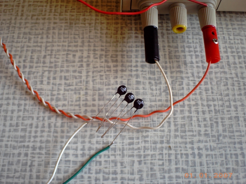

Пытался найти ММТ-4 на 3 кОм, не вышло: на радиорынке не базарный день. Купил какие-то фирмовые по 1 кОм и эту батарею подключил.

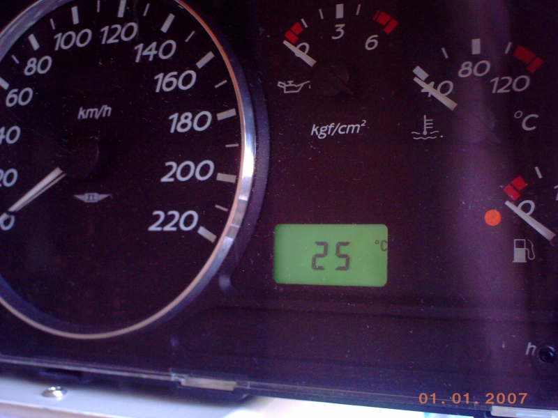

На индикаторе получил 23 град.С, на приближение этой гирлянды к паяльнику приборка реагирует очень шустро. Попробую радиотехнические извращения и дальше, но должен быть более простой способ - взять штатный датчик или человеческий термистор. Но какой? И что могут посоветовать владельцы 3111?
						Приборка 4403.3801010 (для 3111)
