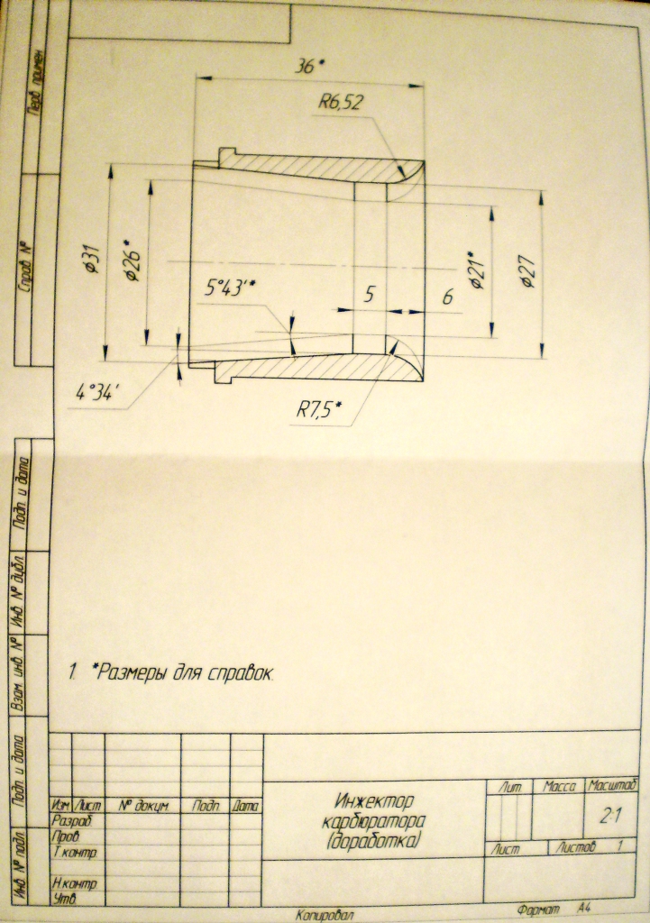

Первое, с чем стоит разобраться обладателям к-126И - с большими диффузорами, то есть выточить новые диаметром 27мм. Все размеры можете снять со своих, ибо единственное, что отличается у диффузоров разного диаметра - собственно диаметр пояска в самой узкой части. И ширина этого пояска, и его положение относительно верхней кромки у всех одинаковые. Должно быть примерно так [диффузор, который я распилил - 23мм, у вас пропорции получатся другими]:
В самом узком сечении должно быть, понятное дело, 27мм, ширина пояска - 5мм. Все углы подгоняем так, чтобы не нарушить этих параметров, переходы после выточки скругляем вручную шабером, не останавливая станок. Если кому нужно (токарь на пальцах не понимает) - вот выполненный по всем правилам чертеж (прислал drrock, за что ему спасибо). Оптимальный материал - алюминиевые сплавы АМг5, АМг6, АК4. Можно выточить из фторопласта, который, вопреки сомнениям, показал себя устойчивым ко всем воздействиям, но он дороже. Дюраль типа Д16Т не подходит по причине крайней корозионной нестойкости. Также есть вариант переточить штатные диффузоры: после расточки пояска до нового диаметра его понадобится вернуть к прежней ширине, то есть изменить угол конуса в нижней части и заново спрофилировать заход в верхней. Но я бы не стал закладываться на этот способ: литье отвратительного качества, в половине случаев вылезают раковины.
