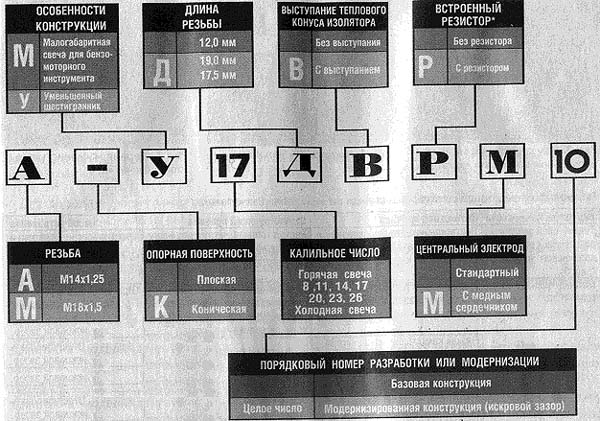

Чтобы охватить весь спектр бензиновых двигателей, различные параметры свечи отражаются в ее условном обозначении.
Габаритно-присоединительные размеры свечи - это диаметр, шаг резьбы и длина ее корпуса, размер свечного ключа.
Калильное число – способность свечи нагреваться при различных тепловых нагрузках двигателя. Является показателем тепловых свойств свечи накаливания.
Свечи с небольшим калильным числом называют горячими. Такие свечи применяются на малофорсированных двигателях с небольшими степенями сжатия. У холодных свечей калильное зажигание возникает при больших тепловых нагрузках, и они используются на высокофорсированных двигателях.

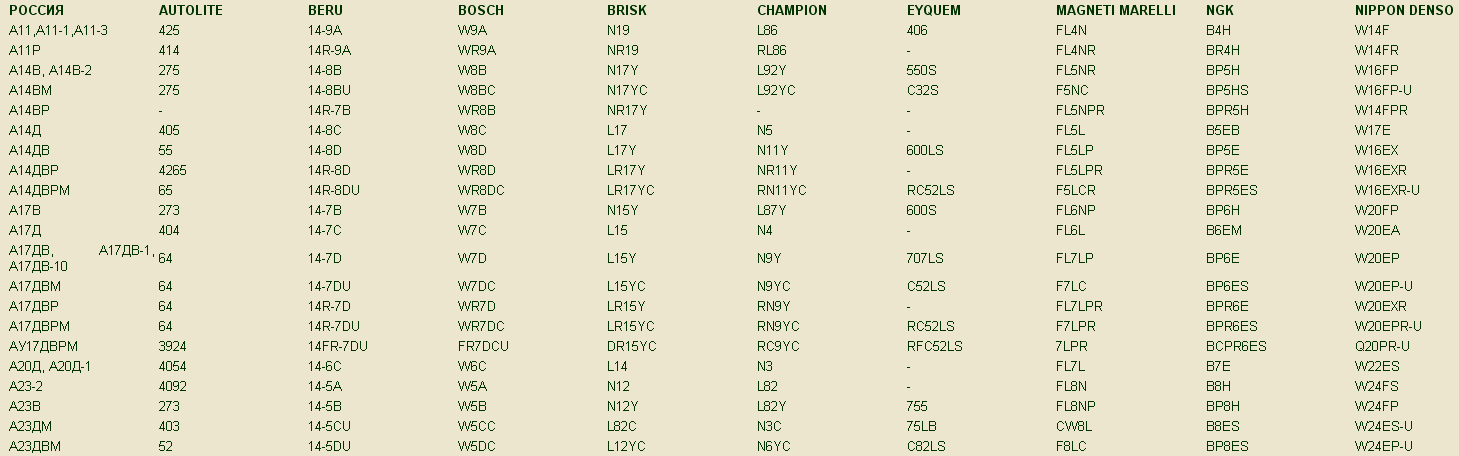

К сожалению, среди иностранных производителей не существует единой шкалы калильных чисел, поэтому при покупке свечей пользуйтесь таблицей взаимозаменяемости свечей.
Величина искрового зазора свечи находится в пределах от 0,5 до 2 мм. Для каждого конкретного автомобиля этот параметр указывается в инструкции по эксплуатации. В зависимости от конструкции электродов зазор бывает регулируемым (за счет подгибания бокового электрода) и нерегулируемым (в свечах с несколькими «объединенными» боковыми электродами или не имеющих боковых электродов).

Применять свечи с помехоподавательным сопротивлением (буква Р в обозначении)

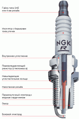

Керамический изолятор определяет способность свечи накапливать тепло, а металлический сердечник - отводить. Без эффективного решения второй составляющей этого равенства правильный баланс невозможен и поэтому практически все современные свечи имеют так называемую биметаллическую конструкцию. Центральный электрод делается композитным, состоящим из стойкой к эрозии оболочки (обычно из хромо-никилевой стали) и медного (буква М в обозначении) сердечника, многократно повышающего способность отводить тепло. Гораздо реже биметаллическими делают и боковые электроды, еще реже вместо меди применяют другие материалы, например серебро.
Так что преимущества медного сердечника очевидны.
