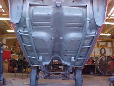

Смотри у штатников приемы усиления старых мустангов, силовая структура та же. Там как-то то ли передние лонжероны с задними сращивают, то ли дополнительные косынки к порогам - не вникал.

Может другой мотор позволит вернуть укосины под капот? Для перевозки тяжестей пневмо подвеску бы...
Mortis писал(а):Смотри у штатников приемы усиления старых мустангов, силовая структура та же. Там как-то то ли передние лонжероны с задними сращивают, то ли дополнительные косынки к порогам - не вникал.
получится подобие периферийной рамы

Здорово! :good:
Особенно понравился вариант:
Интересно есть у кого опыт подобных работ?

BT878A, заметь, там соединения не только на сварке, но и на болтах. Замерь, да и закажи размеры сварному.
