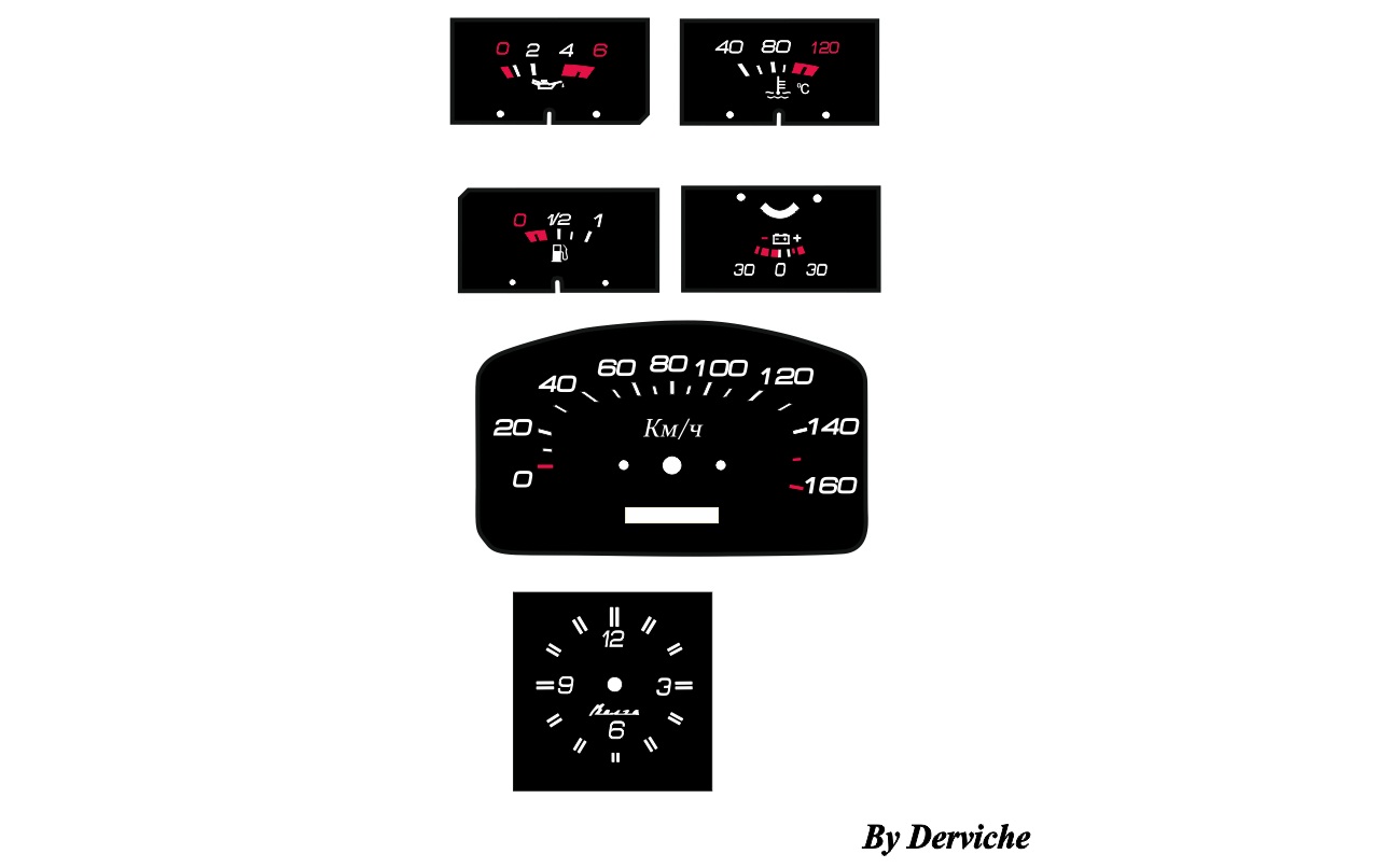

Принимайте шкалы для 24-й Волги)
Очень убедительная просьба, если кто захочет разместить данные файлы на других форумах, ссылаться на эту запись и меня лично, и не замазывать копирайт в углу. Это не более чем уважение к тому что я решил поделиться своими скудными трудами с единомышленниками. Благодарю за понимание.
Ссылка:
http://narod.ru/disk/43727194001.9910d8 ... e.zip.html
Пользуйтесь, надеюсь кому-нибудь пригодится

Блин, часы бы я замерил для общего дела...Не знал попросту что надо...
Через 10 минут...
Размеры металлического прямоугольника с циферблатом - 58.8ммх72.8мм ( bxh ). Без учета полукруглых ушей крепления. Размер окошка часов 48.8мм х 53.6мм ( bxh ).
Ps: Спасибо за шкалы :good: Размер 1:1, можно печатать прямо с файла корела?
Спасибо)Сегодня вечером сделаю часы)
Да размер 1:1 от вылеженных отсканированных родных шкал, рисовалось с них. Да прям с корела можно, можно и в типографию отнести чтобы сделали на пленке для изготовления подстветки"напросвет" как в 3110, или дома на обычной бумаге чтоб не заморачиваться
Рад что кому-то пригодилось)
-- Ср мар 14, 2012 20:55 pm --
Ice_Man
Еще раз спасибо за размеры)Часы исправил, ссылку обновил

Derviche А какие нибудь вариации с другим шрифтом, например, возможно сделать? Я бы и сам попробовал, но Корел не знаю вообще...

Ice_Man писал(а):
возможно сделать?
Да, самое сложное это вырисовывать форму, а цифры и насечки куда быстрее.
Какой шрифт взять?И что поменять в существующем?

Какой нибудь с прямыми цифрами типа Agency FB, Juice ITC, Gloucester MT Extra Condensed....
Я чото не нашел как в кореле поменять шрифт.
Хорошо, а сама разметка устраивает?можно двойные отметки сделать например

Разметка в принципе симпатичная. Только вот я насчет красных секторов не уверен. Что бы их подсветить, придется в корне переделывать подсветку приборной панели. Либо они не будут светиться отдельно красным, либо их будет засвечивать белым. С бензином и водой вопрос решаем при хирургическом вмешательстве в корпус, а вот с амперметром и далением масла сложнее. Датчики не умеют указывать противоположные величины, так что и подсвечивать эти сектора будет нечем. Что бы это заработало, придется делать отдельную схему, которая будет зажигать подсветку при превышении какого либо значения... :regard:
Все нормально, ничего переделывать не нужно)Печатал на обычной бумаге и светил через лампу:черный еле-еле просвечивает, былый отлично, и красный светит красным, я специально цвет немного в розовый отвел, чтобы от свуета красный поучился
Это конечно в идеале завести как в импортных приборках к красным секторам красные диоды-но это лишнее и врятли вообще кто-то возьмется за сей гемор. Стрелки-то сделать светящимися уже надо покумекать=)
Вот про амперметр увы незнаю, хотя зачем-то сделали контрольные лампы, но у меня в 29 амперметра лампочка не горит при тесте, там даже светофильтра красного нет, просто дырка.Хотя может перегорела, как начал все чистить-ужаснулся, а машине всего 17 лет

Штатные стрелки не возможно сделать светящимися! Минимум придется изготовить их точные копии из орг стекла. Проще позаимствовать стрелки приборов от более современных авто. Для подсветки по секторам нужно будет переделать в принципе способ освещения шкалы. Делать колодцы для каждого цвета отдельно, иначе будет засвечивать соседние области.
ЗЫ: Был бы корпус лишний - я бы сделал. Новый резать жалко...
Штатные да, уже экспериментировал с флюресцентной(наверное ошибся в грамматике) краской-эффекта нет. Только как ты и сказал с новых авто стрелки искать.
Насчет подсветки самой шкалы посмотрим-дождусь RGB из Китая, выложу здесь что получится.

Я о RGB подумал только тогда, когда зеленым все подсветил. Переделывать не буду, лень:). А вот другую возможно сделаю...

И снова здравствуйте. Сейчас занимаюсь приборкой (вольтметр, тахометр ставлю). Скопировал себе эти шкалы приборки. Спасибо автору! Но теперь нужно что-либо похожее на вольтметр и тахометр. Вольтметр вместо амперметра стоит от ВАЗ-2108, а тахометр от 3110 вместо часов. Шкала там самострельная. Может кто-нибудь помочь в этом вопросе? Спасибо!

михаил с
Тахометр от 3110 я тоже делал и владимирку, и рижанку, тебе какую?

У меня владимирка, только родная шкала не влазиет в окно от часов. Твоя меньше?
