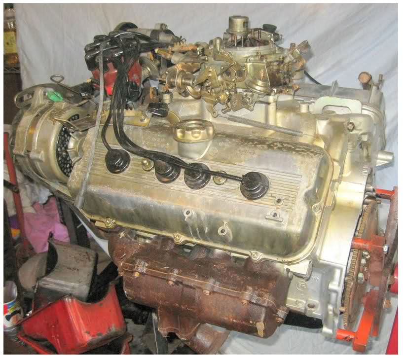

ёшкин кот, какой шлак древний живьем ни одного не видел

Ну да. На UZ не особо похож Но мотор есть. Перед оформлением втулить на UZ карб и вперёдGeorge писал(а):ёшкин кот, какой шлак древний живьем ни одного не видел

Re: Мотор 1JZ-GE. Электрика, установка, регистрация
NeonMEGA
А вот к примеру 3UZ-FE с карбом еще в 2008 году строили косорылые специально для NASCAR, потому что любители пончиков не разрешают впрыск в своей национальной забаве. Сколько таких моторов было сделано до и после 2008 года-хз

Ну это наверно дань традиции у них такая Да и карбы там скорее всего совсем непростые...George писал(а):А вот к примеру 3UZ-FE с карбом еще в 2008 году строили косорылые специально для NASCAR, потому что любители пончиков не разрешают впрыск в своей национальной забаве. Сколько таких моторов было сделано до и после 2008 года-хз

Думаю не сложнее того что у Михи на догонялке стоит, только правильно подобранный именно к запиленному узету. Да, карб один, тоже вроде по правилам так положено. Насколько я понимаю, при гонке по овалу педаль газа все время в положении "вкл", а в таком режиме считается что правильно подобранный карб не проигрывает настроенному инжектору.
