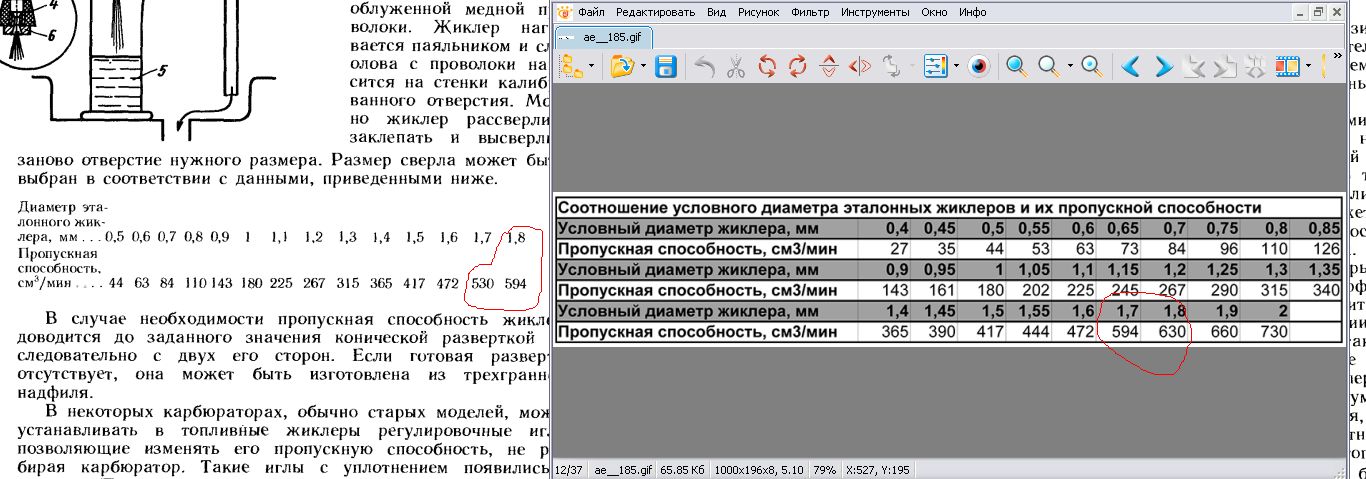

Еще раз,ничего не понял,цифры другие или чтоКолобок писал(а):На диаметре 1,7 мм в табличке местной 594 см*3/мин, а в книге 530, 1,8 - 630, книга - 594. Понимаю что расходы не ходовые, но кто знает кому пригодятся, проверить только как?
Сергей 33021 писал(а):Еще раз,ничего не понял,цифры другие или чтоКолобок писал(а):На диаметре 1,7 мм в табличке местной 594 см*3/мин, а в книге 530, 1,8 - 630, книга - 594. Понимаю что расходы не ходовые, но кто знает кому пригодятся, проверить только как?
Погрешность при измерении кто-то допустил.Колобок писал(а):На диаметре 1,7 мм в табличке местной 594 см*3/мин, а в книге 530, 1,8 - 630(таблица), книга - 594. Понимаю что расходы не ходовые, но кто знает кому пригодятся, проверить только как?
Вполне возможно.Колобок писал(а):ьный вариант, все остальные числа до 1,7 совпадают полностью. Суть в том что в таблице пропускная 1,8 мм равна 1,7 в таблице. Если ошибка, то в таблице, кто составлял пропустил значение 1,7 и написал туда следующее.
Можно и исправить...Колобок писал(а):Ну так надо этот момент исправить в нашей ходовой таблице, ввдруг пригодится, мало кто проливает я так смотрю, потому как стенд накладно собирать каждый раз
че там накладного то,бутылка с шлангой всего то,вот и весь стендКолобок писал(а):потому как стенд накладно собирать каждый раз
