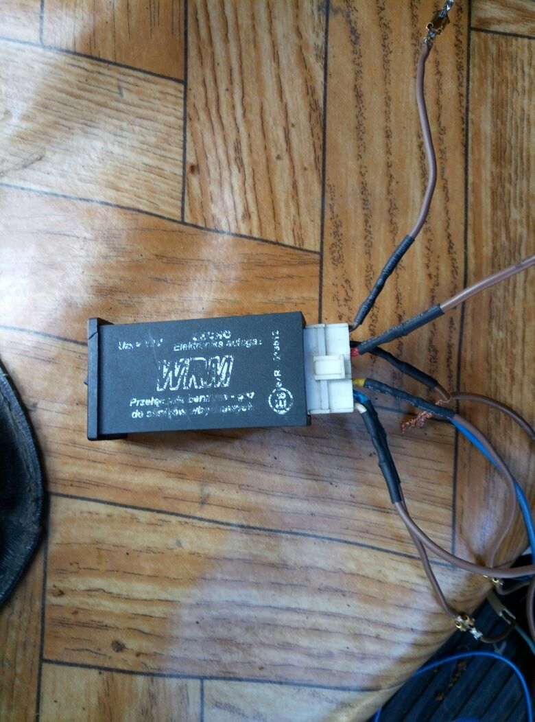

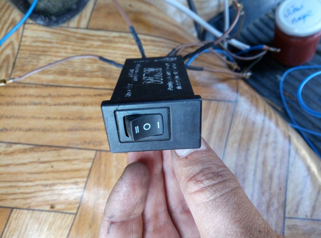

Подключил кнопку ГБО по схеме ниже. После включения замка зажигания на черном и красном выводах 12 В.
В любом положении кнопки на выводах для электроклапанов напруги нет и моргают все 4 светодиода (одни красный и три зеленых).
Кто то сталкивался с подобной проблемой ?

Чето у тебя схема не правильная,по схеме черный-масса,и красный -плюс,получается коротыш.Проще-берешь тумблер на три положения (у него три контакта,один подводящий плюс(от зз )и оставшиеся два в зависимости от включения уходящие плюсы( бензо клапан и газовый клапан),минус соотвественно на самом клапане должен быть.И будет тебе счастье.

схема из сети, и на всех схемах подключение такое же.Чето у тебя схема не правильная
Вчера немного погуглили и понял, что мне подсунули кнопку WRM с 7 выводами (+фиолетовый провод), которая предназначена для моноинжекторов. Мне нужна WR
