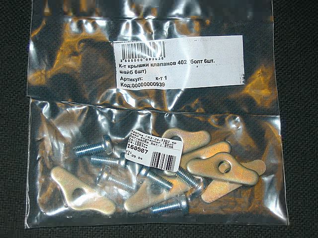

А, вспомнил: в "Лорде" продается комплект уазовских прижимных пластин для клапанной крышки:
В метизном отделе, стоит 60р.
