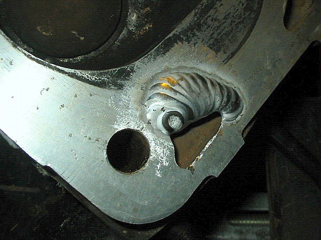

А стоит? Первая "вмятинка" еще куда ни шло... А это..... Другие-то каналы тоже расточены! Заварить в двух местах, поставить, в общем, наипаться вдоволь, а потом ждать, ахнет в другой канал или не ахнет...

Да не должно, ахнуло-то из за того что выхлоп в рубашку охлаждения пошел. Жалко бошку, столько труда и денег вложено...

Значит-на мотор бошку поставил с этой дыркой?Заварить то можно..Mortis писал(а):Да не должно, ахнуло-то из за того что выхлоп в рубашку охлаждения пошел. Жалко бошку, столько труда и денег вложено...

Сергей 33021
Нет, когда ставил дырки не было, была стенка из фольги. Дырку выдуло при работе с необжатой прокладкой.

Восстанавливать эту бошку будешь?Заварить-в пределах 1.5р..?Mortis писал(а):Сергей 33021

Сергей 33021
Завтра свожу ее, поинтересуюсь. Если возьмутся и денег возьмут разумно - отдам варить.
Re: Анкета Mortis
Аргонщики за сварку люминя обычно берут 100-150 рублей за сантиметр.

Хорошие новости: в районе плоскости голову уже варят (500р), а дырка во впускном канале вышла не в тосол, а в шпилечный колодец. Т.е. можно холодной сваркой замазать.
Плохие новости: точечно фрезернуть это место они на своем станке не могут, придется где-то искать универсальный нормального размера или на своем недомерке как-то изъебываться.
Х его З, пробовать надо. Может какое-то комбинированное подключение организовать - говорю же, в порядке плясок с бубнами.

А вот так моя голова после проварки выглядит:

А шлифовать вручную чтоле? Никакой проверки?Mortis писал(а):А вот так моя голова после проварки выглядит:

Шлифовать еще не знаю как, у них фрезер только на всю ширину башки пильнуть может, что в моем случае явный перебор. Попробую на свой станок ее присобачить.

Попробую еще раз.
