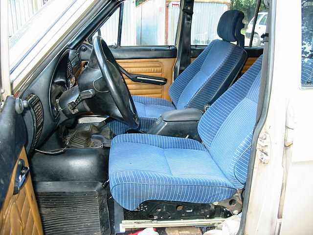

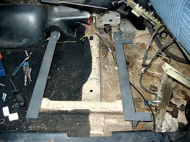

Инсталлировал в сарайку вольвосидухи:
Ставил сразу по человесчески, т.е. водительское четко напротив руля (заодно слева появилось место к крутилке спинки подлезть) и сильнее сдвинуто назад. Для этого понадобилось сколхозить вот такой подрамник:
И хреновые новости: выкрошился кусок прокладки из под малой секции выпускного коллектора. Секция болтается на шпильках, выхлоп рычит нипадеццки. Опять штаны откручивать... НЕНАВИЖУ!
-- 15 авг 2011 18:21 --

Сидушки прекрасно смотрятся!
Кстати Олег, давно заметил что на 24ке и на 3110 руль стоит немного с наклоном в сторону водительской двери, наверное из-за особенности установки редуктора? Нельзя ли придать ему более логичное положение?

Это атавизм от 24, на каторых спереди можно было втроем ездить

другой прямоустановленной рулевой колонкой, более короткой, соединенной с редуктором посредством небольшого вала на карданных шарнирахBT878A писал(а):более логичное положение?
решения от ididit, flaming river, borgeson и т.д.
- Сообщения: 13523
Re: Анкета Mortis
Кстати да, верхняя часть рулевой колонки вроде за торпеду прочно держится. Можно ее там отпилять, пересадить снизу подшипники и пустить дальше изломанный вал. Таким образом можно и наклон по вертикали отрегулировать как угодно.
ЗЫ: В вольвосидушках даже подогрев есть. А еще датчик жопы. Что бы с ним такое измутить...
