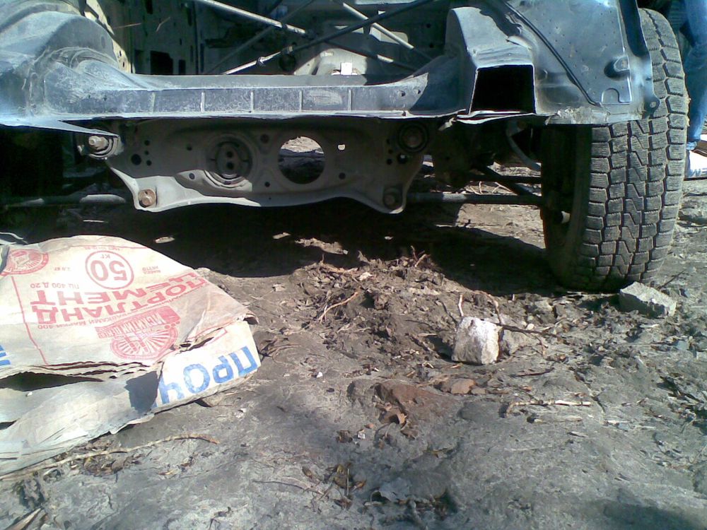

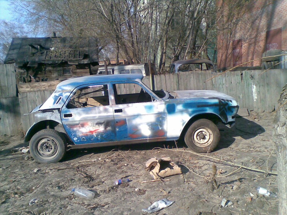

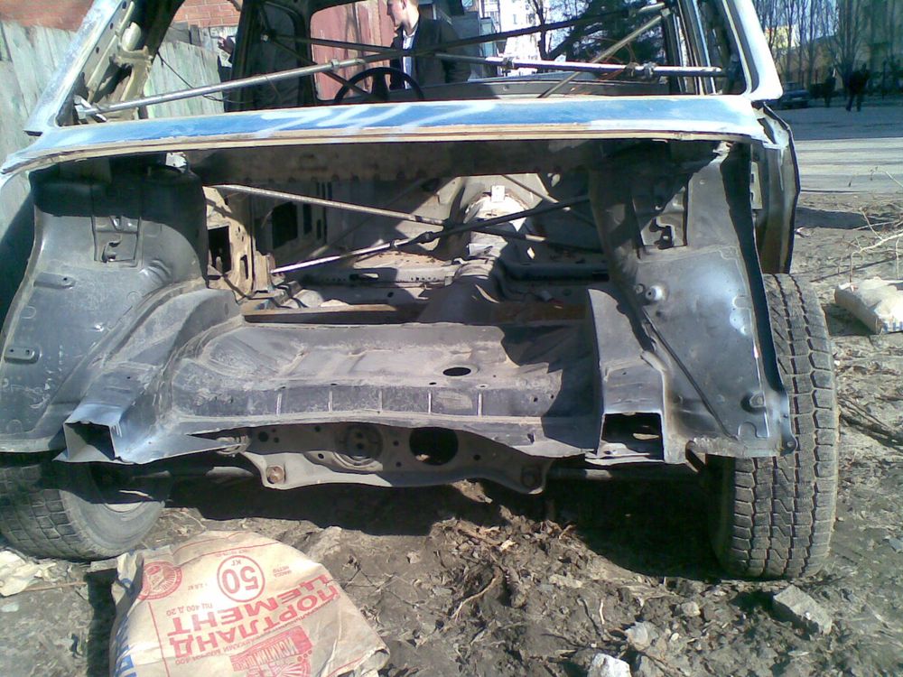

Сегодня сфотал 2410, стоит у меня не далеко от дома, думал капот с нёё снять, гляжу, а на ней подвеска задняя независимая)
Подвеска от марка в 90м кузове. Двигатель хотят 3 литра ставить от него же.
