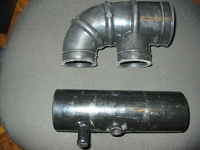

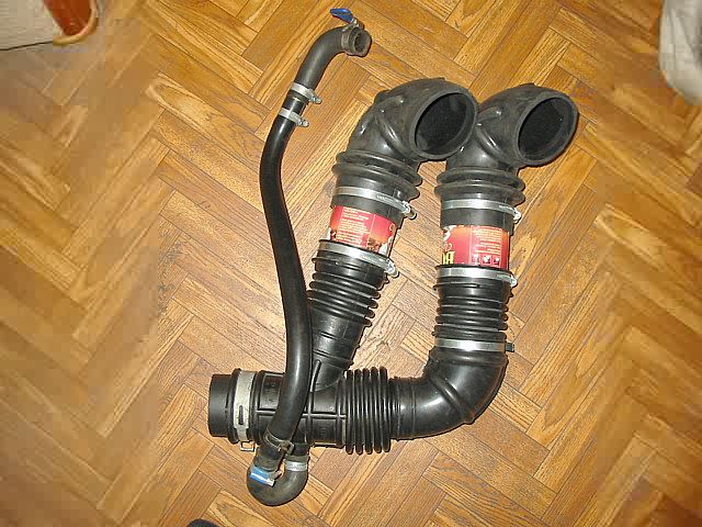

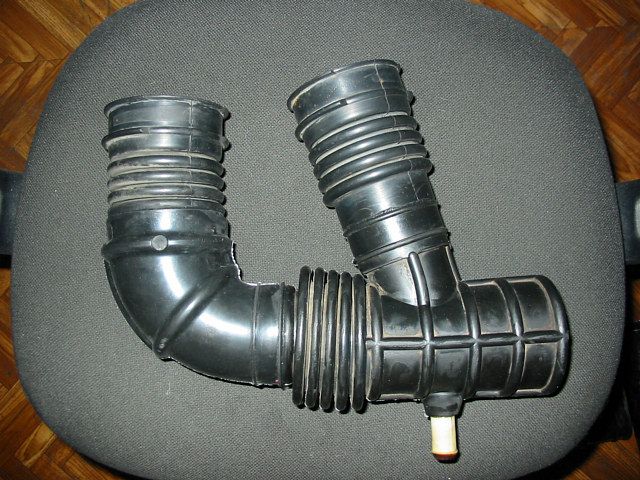

Сегодня с утра занимался шоппингом на Южке. Купил резиновые детали которые хотел, заодно наконец-то узрел своими глазами и купил неуловимую штайровскую впускную трубу со штуцером вентиляции картера. Всего 90р.
Резина - то ли от 405-го, то ли от 4216-го. Если вдруг кому понадобится подключить бочонок в обратку, имейте в виду что для этого есть заводская деталь. Ей же можно сделать холодный впуск, если бочонок на брызговике лежит, а не стоит с наклоном как на 406-х. В качестве скругленной "дудки" на входе прекрасно вставляется пластиковый трехдюймовый фазоинвертер от колонки.
А еще, если отрезать от этого патрубка половину, получится угловой переходник 50 ->70. Он-то мне и нужен.

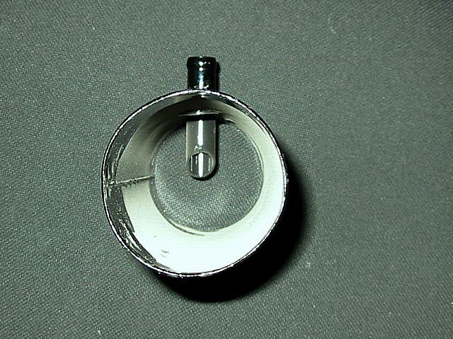

Штуцер вентиляции в штайровской трубе оказался хитрым:
Эжекционным то бишь. Сосает хорошо. Рядом гнездо под ДТВ. Сама труба из толстого железия, тяжелая. Я бы себе не поставил :).
Продается это все добро в магазине "Педали машин", который в доме прямо напротив входа на рынок. Я забрал последнее, но, говорят, еще будет.

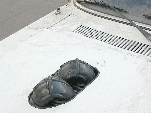

Основная деталь впуска:
Выглядит как будто такой и была, но на самом деле склеена из четырех кусков. Тройник и две резиновых муфты от какой-то Daewoo + угол 50 ->70, отрезанный от 405-й трубы воздухана. Полностью собранный впуск:

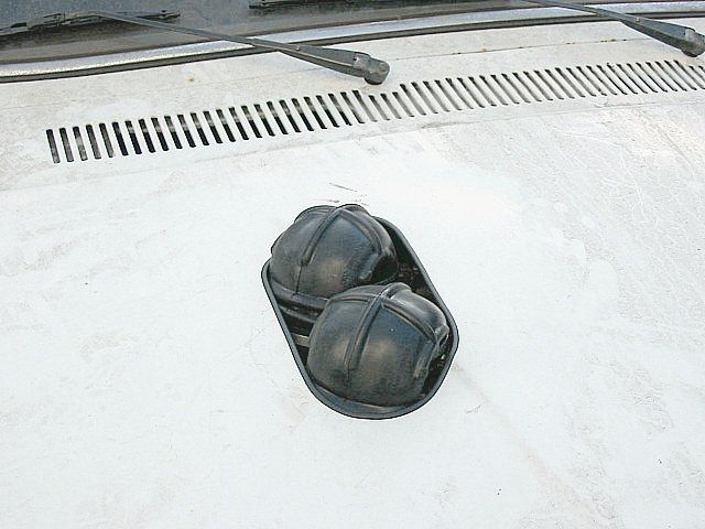

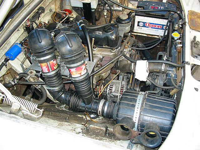

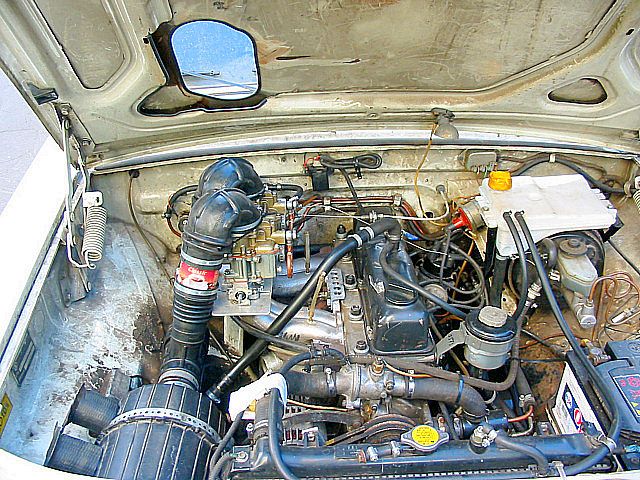

И как это все выглядит в машине:
Карбы отстроил в ноль, но движок все равно подергивается - пропуски вспышек в третьем цилиндре (хорошая штука ИКС, однако). Почему пока не выяснил, надо провод другой попробовать.

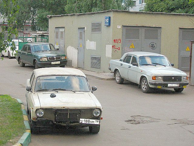

Когда возвращался с тестдрайва, обнаружил у своей ракушки приметную 029-ю. На нивских колесах, а сбоку у ей торчит. Я тут же полез посмотреть, чтой-то у ей торчит - оказалось, раздвоенный выхлоп:
К сожалению хозяина так и не дождался, поэтому ни послушать, ни спросить что за банки не получилось. Заснял стихийное волгостойбище:

Re: Анкета Mortis
Волгокорч, бгыг :). Зачот, дыра в капоте очень стильно смотрится =)

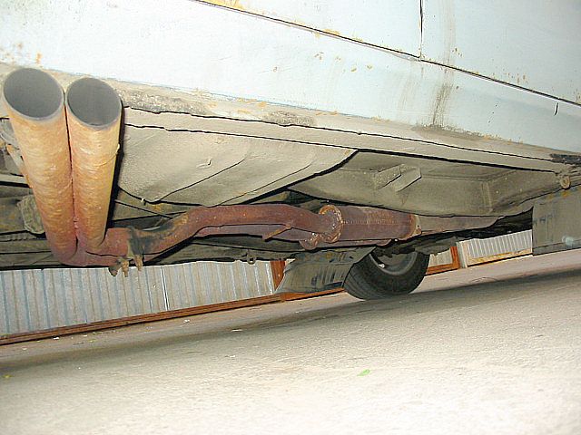

Кстати, поучительный случай: первый раз завожу движок, прогреваю, смотрю под машину - а под ней лужица масла и на картере сцепления капля висит. Таки набивка, подумал я. Такихуй, как оказалось. Все, что понадобилось сделать - протянуть задние гайки клапанной крышки. Кто бы мог подумать, что оттуда может так лить... Причем все это дело стекает по задней стенке блока, снаружи увидеть невозможно. Имейте в виду, этак можно из за двух недотянутых гаек набивку зазря поменять.

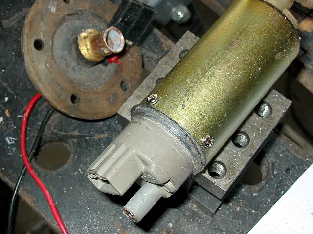

Поехал сегодня на сход-развал, за десять метров до сервиса у танка сдох бензонасос. Так я и не сделал сход-развал, вместо этого прокатился на галстуке домой за жыпом Андрея К. Кто-нить может дать целеуказание на тот насос, который в 24-й бак как родной встает?

ЭБН типа Вектор, оч редкой дивайс

Называется "вектор". Сделан специально для баков старого образца. Колхозец , но не видел в инете инфы чтоб они подыхали массово. Яндекс его хорошо знает.
А так нииби моск и ставь старый оскол подвесной. Я брал новый когда-то, еще на 402 на нем ездил, жив пока что.

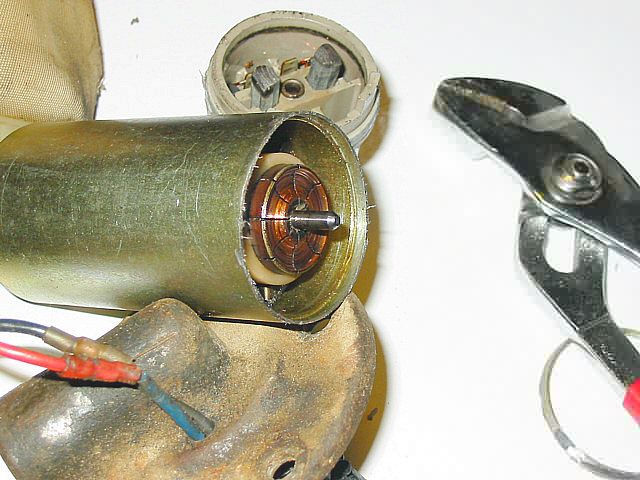

Подвесной не хочу, да и колхоза будет не меньше, чем жигулевский модуль к родному заборнику присобачить.
-- 05 июн 2011 23:19 --
Вскрыл насос, почистил и расшевелил щетки - заработал лучше нового. Правда вскрывал я его, не надеясь на такой исход, потому не очень аккуратно. Вряд ли получится обратно все скрепить.
А все потому что последние несколько дней я гонял движок с почти пустым баком. Щетки по сухому выгрызли канавы в беговой дорожке и зависли.
