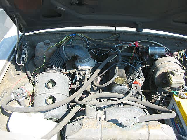

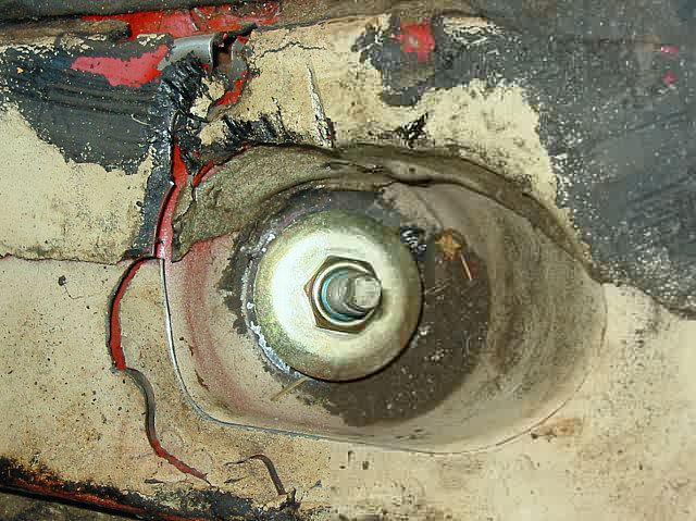

Подшаманил немного сарайку: снял пружины (ибо жесть) и заменил задние амортизаторы (ибо мертвые). Поставил Hola, посмотрим как они себя покажут.
Маленькие дети, ни за что на свете не ставьте пружины, не удлинив сначала амортизаторы.
Весь этот колхоз под капотом предстоит привести в порядок:

В смысле, тяжело ставить будет?Mortis писал(а):ни за что на свете не ставьте пружины, не удлинив сначала амортизаторы.

А куда это ведёт дли-и-иннющий шланг от дополнительной помпы под левую укосину?

А! это на доп.печку назад?

В смысле, трещины вокруг пойдут, как на фоткеiguana01 писал(а):В смысле, тяжело ставить будет?

Не особо удачная фотка получилась. Трещину видишь? После установки пружин (Дима почему-то их укоротить не догадался) кузов поднялся, амортизаторы оказались в полностью выдвинутом положении. И через какое-то время вес моста в сочетании с усилием пружин начал выламывать из кузова их верхние площадки.
Вроде не сильно поломало, заваривать пока не буду.
Угу, там еще одна печка в багажнике. Тоже буду снимать, грузу мешает. Если будет конкретный дубак, можно будет сваять что-нибудь покомпактнее куда-нибудь под ноги.

А можешь сфоткать, как она установлена (любопытно, не видел ни разу). Был у нас в семье в 90-х универсал такого же цвета.Mortis писал(а):Угу, там еще одна печка в багажнике.

Печка в сборе от чего-то тазообразного, просто валяется в багажнике, прихваченная винтом к одной стенке. Самопал, то есть. Попозже сфоткаю.

http://gazclub.ru/faq/?mess_id=578Mortis писал(а):Угу, там еще одна печка в багажнике. Тоже буду снимать, грузу мешает. Если будет конкретный дубак, можно будет сваять что-нибудь покомпактнее куда-нибудь под ноги.

Заваривать нужно обязательно!!! Это на первый взгляд трещины не большие, но металл с ними быстро устает, и может подвести в самый неподходящий момент.

BT878A Согласен, стоит трещине появиться - она расти будет всё быстрее и быстрее.
А ещё просветите меня: на данной фотке патрубок на расширительный бачок на горловине радиатора смотрит влево (по ходу машины), а у меня вправо. Перепаян?

Мортис, рессоры как выглядят - были просевшие - щас распрямились?
Колхоз под капотом у меня прекрасный был) главное, что все влезло и работает. А дубак у тебя будет, если помпу вторую не врубить и печку убрать. И тогда думай с обогревом заднего стекла - зимой на нем будет жопа(((

Рессоры как новые, выгнулись пока ты с пружинами катался. Системе охлаждения я мозги вправлю, это не проблема.
Машина когда-то была дизельная, возможно там бачок был с другой стороны.
