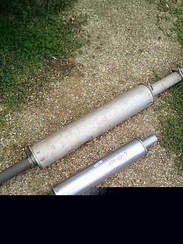

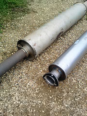

Аудюшный резонатор в сравнении с газоновским:

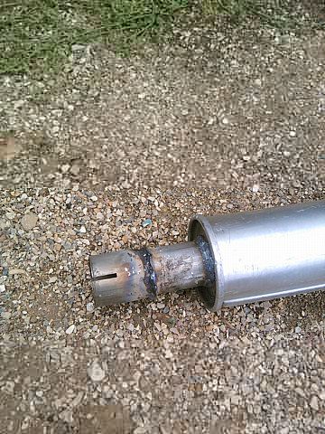

Со стороны штанов у него треугольный фланец как на уазиках. Туда встает как родной (на Уазбуке этот вариант и подсмотрел), но у нас гранаты не той системы, поэтому пришлось сделать вот так:

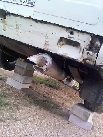

Сзади торчит "самец":
В городских режимах стало заметно тише, но на 140 резонансный гул по-прежнему на уши давит.
