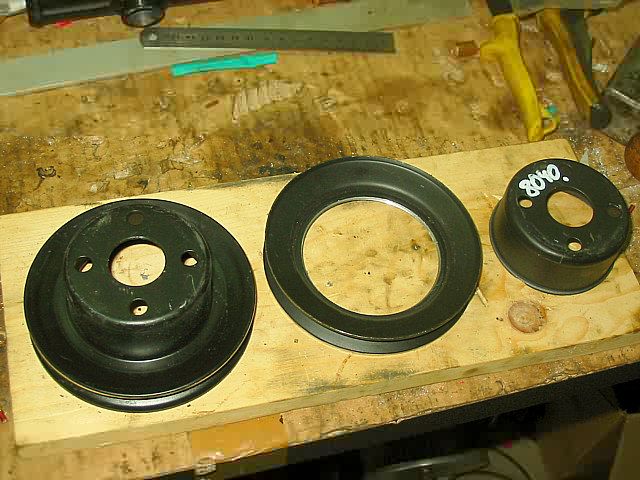

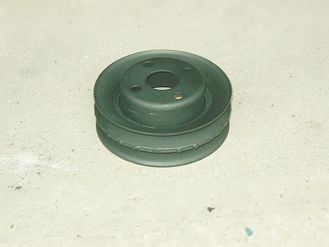

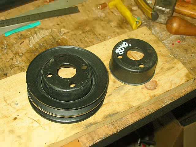

Шкиве:

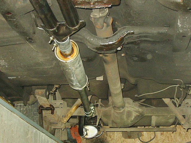

Выпузг:

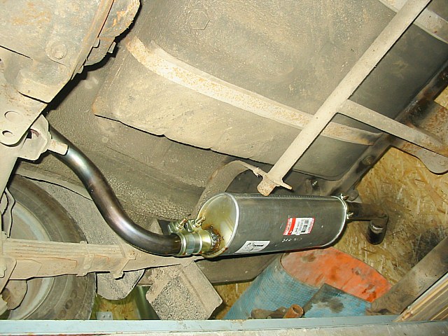

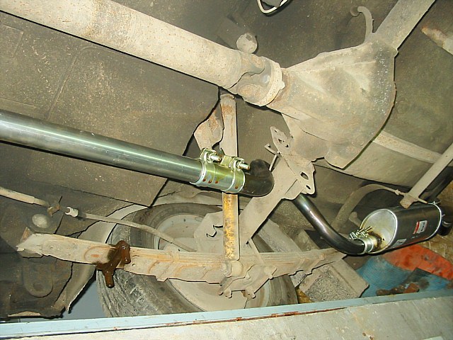

Штаны, гусь и выхлопная труба жареные, остальное алюминизировано (Bosal). Завтра заводить.

Шкиве:
Выпузг:

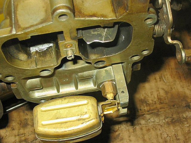

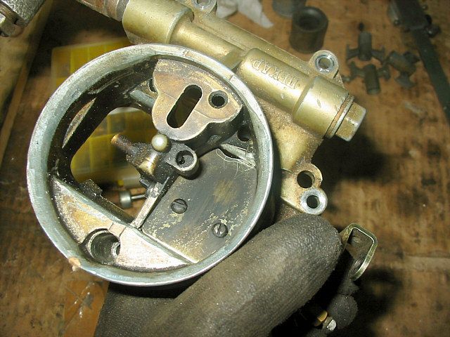

Памятуя о результатах исследования впускных каналов, в карб воткнул турбулентные МД от к-151с, причем в первой камере, где стоит бОльший диффузор (вместо 30мм, почесав репу, поставил 28мм) запаял дырочку в ножке чтобы не терять разрежение. Воздушная заслонка сказала "авотхуй!", я ответил "авотнада!":
Посмотрим как оно зимой будет заводиццо. Гидрики пока работают нормально, сразу после пуска пытались "разговаривать", но с прогревом затихли. Пружины, напомню, хундайские.

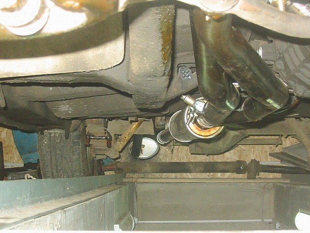

Косяк:
Похоже, трубу придется переваривать, одним разворотом вниз полностью проблему не решить.

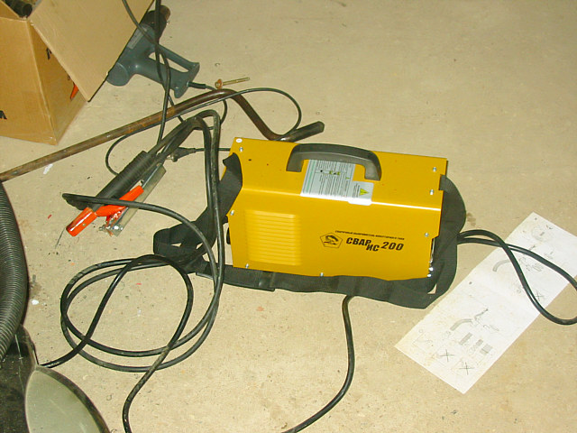

Прибарахлился вот:
Тупо зашел в Леруа и купил тот инвертер, который там продавался. Ничотак варит, а таскать за собой одно удовольствие.

Косяк:
Прибарахлился вот:

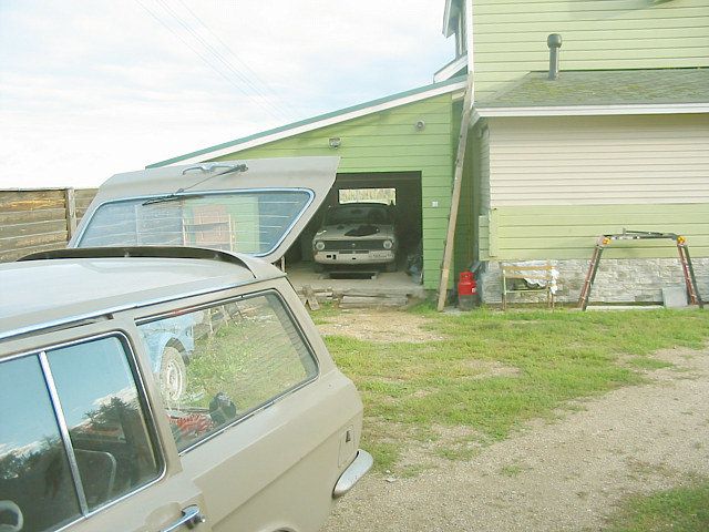

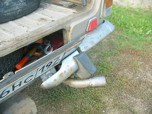

Прицеп. О, *** - забыл фаркоп подварить, ёпт! Опять ехать приедтся.

Классно гараж пристроили! Бестолково там всё раньше было, насколько я помню. А теперь красота! Кажется, даже места больше стало.

не соглашусь, оттопырен один конец банки вниз, чуть гуся бы подогнуть или отпилить приварить. А труба 90град вообще агонь! Но если уж пересекается с бампером, почему бы не приварить от какого-нибудь крузака или митсу? Там 90град изгиб вниз но не выступает никуда, издалека кажется что труба прямаяkapitan_katalkin писал(а):Гусь и банка крайняя отлично встали

А можно всё-таки поподробнее про выпуск? Где какая деталь.

Штаны, вставка с лямбдой, аудюшный резонатор, прямая босаловская труба, самоварный гусь (кривой т.к. в одно рыло одновременно держать и вымерять нереально), универсальная босаловская банка, самоварная выхлопная труба.

От какой Ауди?Mortis писал(а):аудюшный резонатор
А длина? Диаметр?Mortis писал(а):прямая босаловская труба
Что значит "кривой" и "самоварный"?Mortis писал(а):самоварный гусь (кривой т.к. в одно рыло одновременно держать и вымерять нереально)
Насколько я знаю, их там много разных. Какого размера?Mortis писал(а): универсальная босаловская банка
Ну и опять :) От какого самовара?Mortis писал(а):самоварная выхлопная труба

VolgaDriver-52
1. От сотки, в экзист-листе есть.
2. По месту. Продается двухметровыми кусками, в данном случае диаметр 51мм.
3. Самоварный потому что сам варил, а кривой- уж какой получился :-).
4. Где-то здесь раньше в анкете была фотка и номер.
Прокладку - 4025 если малый круг задросселирован и 402 если нет.

ЗЫ: ЭБН, хоть и карбюраторный, а иглу выдавил, пришлось обратку до 3мм рассверливать. Вывод: не ипать моск и брать инжекторный: обратку один хрен рассверливать, а колхозить меньше и стоит он тоже меньше.
