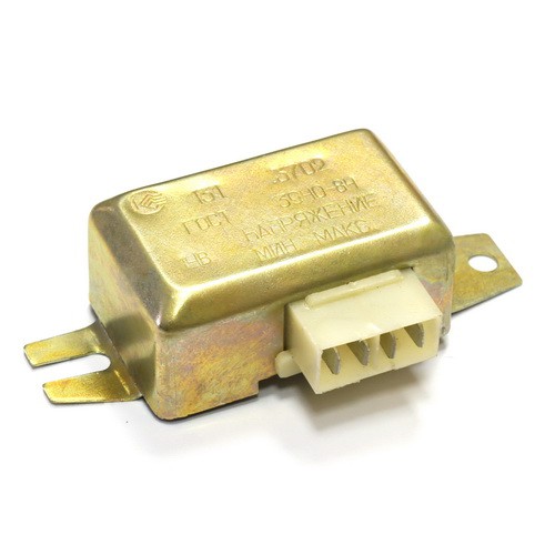

Сегодня решил поставить купленное неделю назад такое реле [spoiler=Новое]Изображение[/spoiler].
Обрезал старую клемму, прозвонил провода, наростил на них немного новых, чтобы присоединить новую клемму. Установил, запустился, подключил мультиметр - на холостом 14, даешь обороты 15,5-16 и на холостом так и остается, включаю фары - не падает.
Поехал на авторынок, продавцы без вопросов поменяли на другое(СПАСИБО им за это). Дали вот такое чудо [spoiler=Еще одно]Изображение[/spoiler].
Там же поставил его + тестер = 13,3(5) на холостом, 14,2(3) на оборотах. Так немного поигрался газом, реле работает отлично. Поехал проехался немного подъезжая к Муссону стрелка амперметра зашкалила, остановился, присоединил тестер - 17(!!!). Заглушил, дал постоять немного, потом опять проверил, на холостых 15-16., газуешь все 18. Менял клемму в положение "МИН.", "МАКС", никакого результата. Доехал до гаража, опять проверил - реле больше не работает...
В чем может быть причина?!

РР бывают двух типов. Старое - на генераторе вторая щетка соединена с массой. Оба твоих новых РР - вторая щетка должна быть соединена с плюсом, например РР. если одно заменить другим, не меняя схемы подключения генератора - зарядки не будет. Не понятно как у тебя перезаряд получался, это или РР неисправен, или совсем все не правильно.

В принципе оно держало нормально, доходило до 14,7 на оборотах, но свет начал немного мерцать при "газе"(отсоединил на запущенном движке клемму РР, свет стал ровненько светить, вот и заморочился заменой).
СержНовоч
Причем первое с самого начала лупило 15,5, а второе с начала показывало абсолютно адекватные результаты, а после минут 20 езды ушаталось. Видимо из-за неправильного подключения после нагрузок(на оборотах) защита просто сгорела и перестала "ровнять", а генератор напрямую лупил.
Сегодня купил новый генератор, там двухконтактная клемма на щетках, куда бросать конец со второй клеммы?

Генератор 1601.3701 для 2410 402дв. 65А, реле 133702-01(как на второй картинке, только с двумя разъемами МИН и МАКС)

на одну щетку вешаешь тот же + что входит в РР (от зажигания)
на вторую "Ш"

Всем спасибо за совет! :peace: Сегодня сделал, вроде работает.
