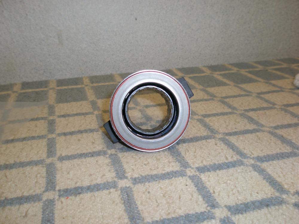

Заказал и получил по почте сцепление ЛЮК . Дома при осмотре заметил , внутренняя пластмассовая часть находится не по центру . На фото это видно .Ранее никогда не менял сцепление . Поэтому вопрос к знающим : это повлияет на работу сцепления ? Или заказать отдельно еще муфту выжимного? Или может подойдет выжимной от того , что сейчас стоит .

Этот выжимной, особенно муфту в топку сразу, оставляй родной всё будет работать.
Фото не моё, но это так для сравнения. :saint: Пластиковая муфта в пробках просто плавится.

Спасибо . Понял , что если что , то можно оставить старый выжимной . Но не понял по новому : если внутренняя пластмассовая часть чуть смещена от центра - это как-то повлияет на установку и работу сцепления ? Дед - таксист сказал , что до лампочки , что смещено .Смотрел схемы по мануалу - не совсем понятно .

Я ставил на 31029 LUK и на 21Волгу, не переделавал ничего кроме как на 21-ой ставил выжимной всборе от Уаз Хантер. Где-то читал, что под "солдатик" надо подложить шайбу, дабы немного приблизить вилку к корзине, может быть так оно и надо, но я не ставил ничего, всё работало отлично на обоих авто.
