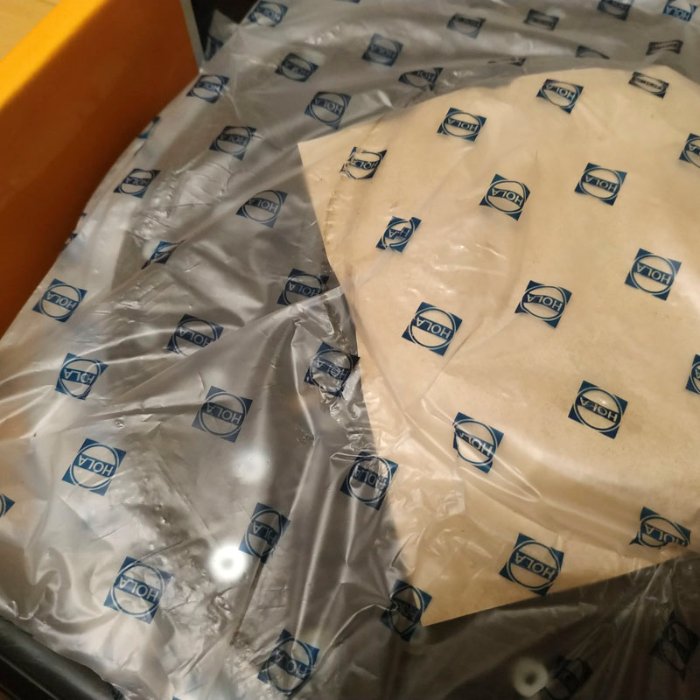

Поменял сцепление на нашей 24-ке... Думал ставить SACHS. Дороговато, конечно, но за качество надо платить, и, в общем-то, я был к этому готов, но отпугнуло огромное количество подделок, причем никто не может толком объяснить, как их отличать...
Перелопатил кучу разной информации и, в итоге, поставил HOLA. Обошлось в 5100 руб..Не знаю, на сколько оно будет долговечно, но на вид сделано все очень качественно.
Коробка была стянута пластиковыми лентами с логотипами HOLA, каждая деталь отдельно запаяна в пакет с логотипом:

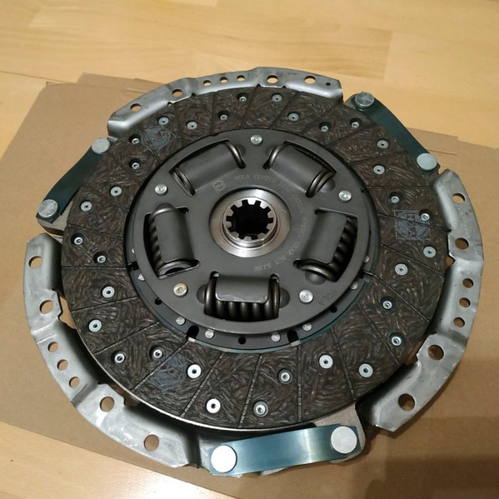

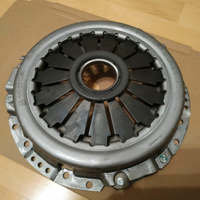

Корзина и диск просто конфетки, сделаны на загляденье:

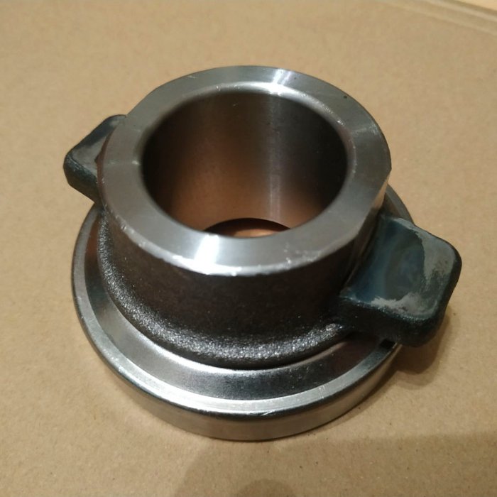

Нажимной в металлическом корпусе, в нужных местах следы от закалки током высокой частоты:

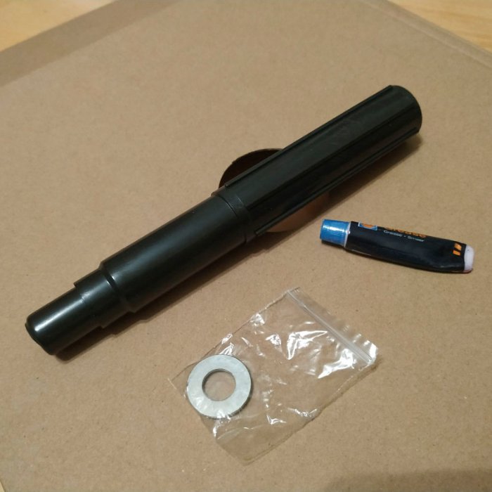

В комплекте оправка, смазка и даже шайбы под солдатик (сначала попробовал без них, но в итоге подложил):
