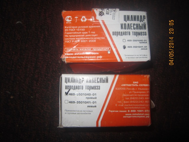

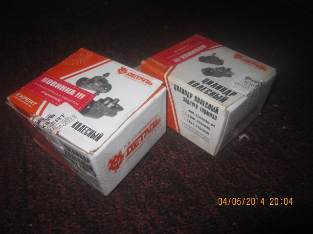

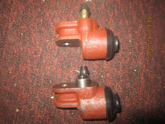

Нонче ЮрьМихалыч закупились рабочими тормозными на левое переднее колесо. Взял посмотреть, и увлекся рассматриванием. Давайте вместе посмотрим? )
-- Вс май 04, 2014 19:22 pm --

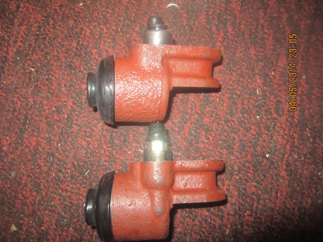

А вот и начинка: Форма для литья заметно, что разная - можно заметить шов и сильную шероховатость на одном из цилиндров. В остальном отличий не нашел, разве что штампик "отк 8" на одном есть, а на другом какое-то смазанное пятно скраю. Их не сфоткал.
-- Вс май 04, 2014 19:29 pm --
Так вот сразу и не скажешь, где завод, а где не завод :)

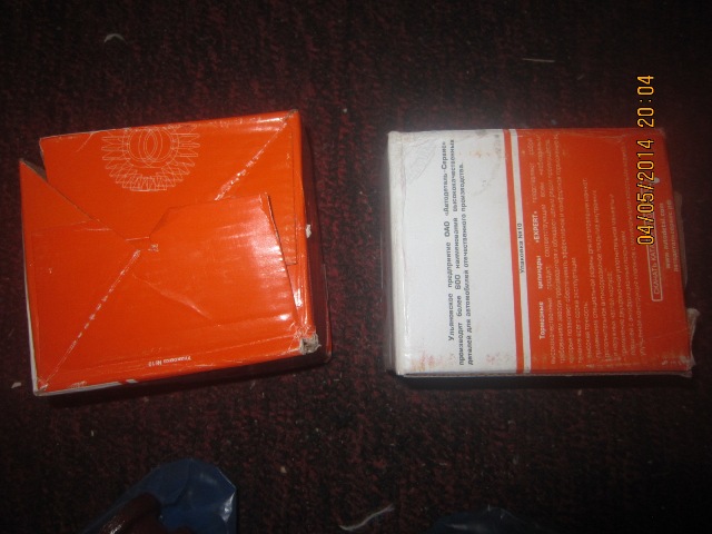

Насколько я понял с "олггаза", бело-рыжая упаковка АДС - китай. Похоже, китайцы сами себя подделывать начали )
Re: Анкета shtepsel_
#427
Сообщение Mortis » Пн май 05, 2014 7:22 am
А у оригинала какая?
#428
Сообщение shtepsel_ » Пн май 05, 2014 14:43 pm
Говорят, что бело - синяя - это Ульяновск по состоянию эдак на 2012 год. Тему создавал Клаус Вертолет. Я вообще АДС впервые в руках держу - в России "волги" не ремонтировал, а здесь ассортимент вообще кислый, аналогов тем более днем с огнем не сыщешь.
Сегодня при установке цилиндриков выяснилось, что прокачной штуцер у одного под ключ "на 10", а у другого - "на 11". Слава Богу, что резьба везде совпала и общие размеры сошлись :)
-- Пн май 05, 2014 16:56 pm --
Кое-что удалось откопать касательно контрафакта АДС.
Во-первых, вот статья с сайта АДС про контрафакт
http://avtodetal.com/news/1660/

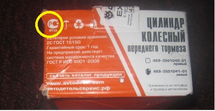

Во-вторых, на одной из двух упаковок разглядел отсутствие знака обязательной сертификации "ростест"
На одной (назовем её "оригинальный китай") есть
Вложение Безымянный.jpg больше недоступно
На другой (назовем "поддельный китай") нарисовано "СТР" вместо "РСТ". Беглым взглядом и не уцепишься.
Штампы упаковщика есть внутри обеих коробок.
Слева - "поддельный китай".
К сожалению, не удалось вспомнить, какой цилиндрик из какой коробки (

Сообщение TANKER » Пн май 05, 2014 16:55 pm
Знак маркировки РСТ
Означает, что продукция прошла процедуру подтверждения соответствия в системе ГОСТ Р. Знак РСТ так и называется «знак соответствия». Закон разрешает маркировать знаком соответствия (знаком РСТ) любую продукцию, которая подтвердила соответствие требованиям российских стандартов. Вне зависимости от формы подтверждения. Является ли это обязательный сертификат соответствия ГОСТ Р, обязательная декларация о соответствии продукции или добровольный сертификат, оформленный на добровольной основе в соответствующей системе ГОСТ Р.
Но для добровольной сертификации существует отличие в знаке маркировки продукции. Если при обязательном подтверждении соответствия в форме сертификата соответствия ГОСТ Р ниже знака РСТ присутствует уникальный код органа сертификации, где был получен документ подтверждения соответствия. То при сертификации в добровольной системе оценки соответствия код органа сертификации не указывается, а вместо него вокруг знака РСТ выполнена надпись «добровольная сертификация». Если на знаке РСТ нет номера органа сертификации и надписи, соответствующей признаку добровольности, то это означает, что данная продукция прошла процедуру декларирования в системе ГОСТ Р и получила данную форму документа соответствия ГОСТ Р.
Знак маркировки СТР
Означает, что продукция прошла процедуру подтверждения соответствия в подсистеме сертификации системы ГОСТ Р (или другой обязательной системе) и исполняет требования безопасности, установленные в Техническом регламенте, который регулирует данный вид продукции на территории РФ. Знак маркировки СТР называется знаком обращения на рынке.
Знак маркировки СТР, в отличие от знака маркировки РСТ, не включает код органа сертификации, где проводилось подтверждение соответствия. Кроме того, не бывает знака маркировки СТР с надписью «добровольная сертификация», т.к. соответствие требованиям российских Технических регламентов является обязательным, если продукция включена в список товаров, регулируемых данным регламентом. Закон не предусматривает добровольного подтверждения соответствия обязательным Техническим регламентам. Следовательно, и не существует добровольного Знака маркировки СТР.

shtepsel_ писал(а):Сегодня при установке цилиндриков выяснилось, что прокачной штуцер у одного под ключ "на 10", а у другого - "на 11"
У того, что "на 11" и шаг резьбы крупнее, поменять штуцер не удалось. Его поставил верхним, воздух не выгоняется. Нижний - прекрасно прокачался, этот же - не хочет. Завтра куплю тормозухи побольше и нормальный цилиндрик. Посмотрим.
