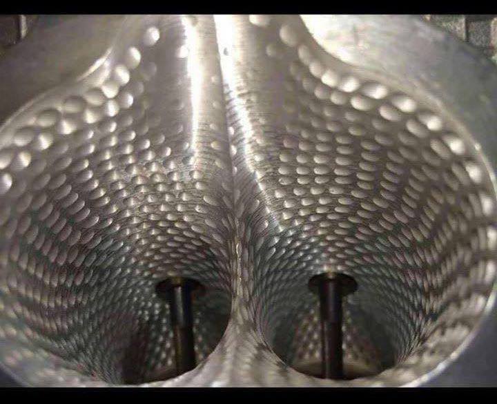

Сообщение DRFLASH » Вт май 17, 2016 15:37 pm
Фото из спорта из Бразилии любителям полировать коллектора посвящается...
