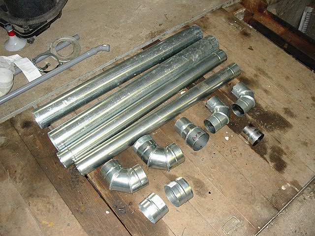

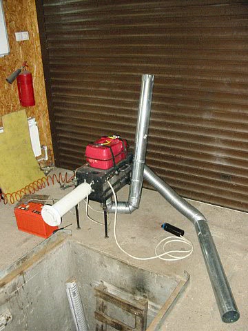

В связи с выездом на природу без бусика допилил наконец ШААЗовскую автономку. Идеала опять не получилось: похоже, тут уже метод тыка не катит, нужны научные знания. Но достигнутого в принципе достаточно: греет, не шумит, не пытается отравить выхлопом подаваемый воздух и позволяет хоть коряво, но регулировать температуру.
В последний подход к снаряду я пытался вывести выхлоп наверх и у меня ни фига не получилось: в трубе должна была быть какая-то буферная емкость, чтобы сбивать волновой резонанс в горелке, и у меня не получилось правильно подобрать объем и расположение на трубе. Через минуту после запуска печка начинала пердеть, коптить и вскоре глохла. На этот раз решил поместить эту емкость сразу на выходе из горелки. Закупил всяких труб и соединителей...
a 007_DCE.jpg (91.57 КБ) 33348 просмотров
Какой объем печке нужен я хз, поэтому закупил на пробу 80мм и 100мм. Хотелось обойтись 80мм т.к. диаметром 100мм у меня воздушный тракт и при перевозке можно было бы засовывать одну трубу в другую. Но - хрен вышло. Первый тракт собрал полностью на 80мм: два 90-градусных колена и 2м трубы. В принципе работает, но первые минут 10 сильно коптит - вроде бы и хрен бы с ним, но эта копоть оседает нефиговой шубой на трубах, а главное - внутри горелки. При этом народный зазоводский метод очистки (засыпать в выхлопной патрубок гаек М8 и потрясти) с моим 10-килограммовым агрегатом не прокатывает, разбирать надо. Так что следующий шаг был - первый отрезок 100мм, дальше переход на 80мм.
a 019_DCE.jpg (45.12 КБ) 33348 просмотров
Коптит уже 5минут и послабее, но все же коптит. Нахлобучка на верхушке трубы - заглушка с переходом с 80 на 50мм, разогретой печке работать она ничуть не мешает и при этом очень хорошо глушит звук. Обратите внимание, трехметровый воздушный трубопровод агрегат в нынешней конфигурации продувает без проблем.

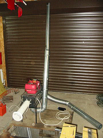

Следующий вариант - все по 100мм: два колена и метр трубы.
a 024_DCE.jpg (47.89 КБ) 33348 просмотров
Собираю - пердит! Прикрутил вместо жесткого колена кусок гибкой алюминиевой гофры и попробовал поиграть с длиной, вытягивая и сокращая гофру. Оказалось что если нарастить трубу на 8см - не пердит. Нарастил, собрал все снова на жестких соединителях - ***, пердит! Оказалось что выхлопной тракт должен быть строго герметичным: любая щель влияет на резонансные характеристики системы. Пришлось все собирать на заклепках и промазывать герметиком т.к. сделаны эти оцинкованные элементы весьма коряво и без щелей не стыкуются. Ок, собрал, работает - но метр высоты это мало. Пристыковываю еще метровый кусок 100мм трубы - пердит! От балды пробую заменить ее на 80мм - о, не пердит.
a 025_DCE.jpg (53.85 КБ) 33348 просмотров
Надеваю нахлобучку - продолжает работать. Счастье есть? Почти. После холодного запуска печка таки коптит, несколько минут и еле заметно. Потом работает нормально пока бензин не кончится. На этом и решил остановиться. Выезжаем мы с ШААЗом крайне редко, горелка будет засираться медленно, а раз в пару лет можно и разобрать-почистить.
Жилище наше выглядело следующим образом:
Шатер, внутри него затемненная палатка. Трубопровод от печки протащен через ее тамбур (ну и через шатер тоже), в середине клапан с заслонкой, который позволяет направлять нужную часть горячего воздуха в палатку. Если клапан закрыт и трубопровод с другой стороны высунут на улицу, то палатка обогревается от него как от радиатора. На случай дубака можно всунуть конец трубопровода в пространство между палаткой и шатром, а если совсем дубак - открыть клапан и вдуть все тепло прямо в палатку. По факту клапан открывали только чтобы быстро прогреть палатку перед сном, а спали в режиме радиатора. Снаружи лужи померзли, а у нас благостные +25С - приятственно. В общем переночевали как дома, разбирать и собирать только это все задолбаться можно.

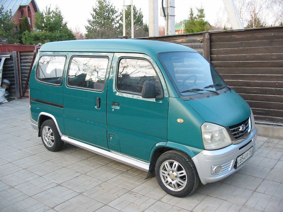

Покрасились :).
a 031_.jpg (157.75 КБ) 33101 просмотр
Очень вовремя: ржа вгрызлась глубже чем я думал.
Простая зачистка до металла уже не прокатила, пришлось вытравливать. Еще немного - и были бы дырки. Цвет - вагеновский Java Green: раз нет денег на Транспортер, так хоть краску от него поюзаю :). От металлика отказался чтобы иметь возможность потом из баллончика подкрашивать, если что. Морда и крыша в рапторе (полиуретановое покрытие против камней и царапин). Можно было бы всю машину покрыть, но что с этим раптором делать в случае повреждений я ХЗ. А они будут рано или поздно, ибо в лесу коварные пеньки, а в Москве зомби-драйверы, набирающие за рулем смс-ки.
Теперь пащти как нови! А где-то даже и лучше т.к. кузовщик очень ответственно подошел к сборке: все зазоры ровные, двери закрываются мизинцем - с завода такого не было. Только вот не догнал пороги им завезти, чтобы тоже покрасили красиво - просто забыл про них т.к. не ставил с позапрошлого лета. Надо еще фары отполировать и трещину в лобовухе заклеить. С Таобао едут новые дверные ручки и прочая декоративная мелочевка, чтобы уж совсем машина вид имела.

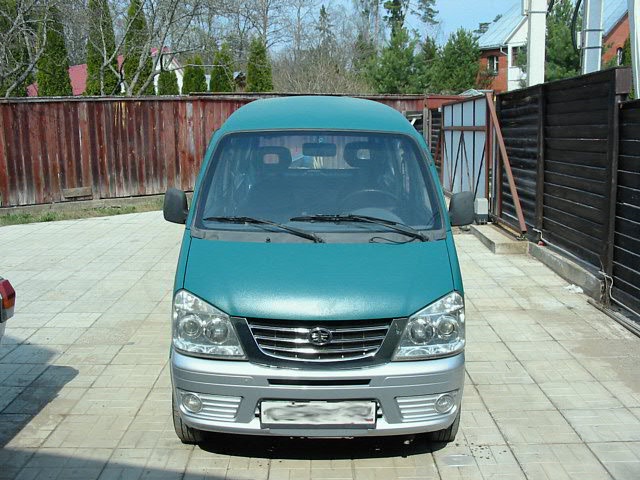

a 034_DCE.jpg (85.46 КБ) 32928 просмотров
С лобовухой облом, за трещины с внутренней стороны никто не берется. Новая или за почти десятку с Таобао (причем не факт что не грохнут по дороге) или за 7500 сузучье (причем не факт что подойдет). Или заказывать по меркам на стекольном заводе, причем не факт что кривым не получится :).

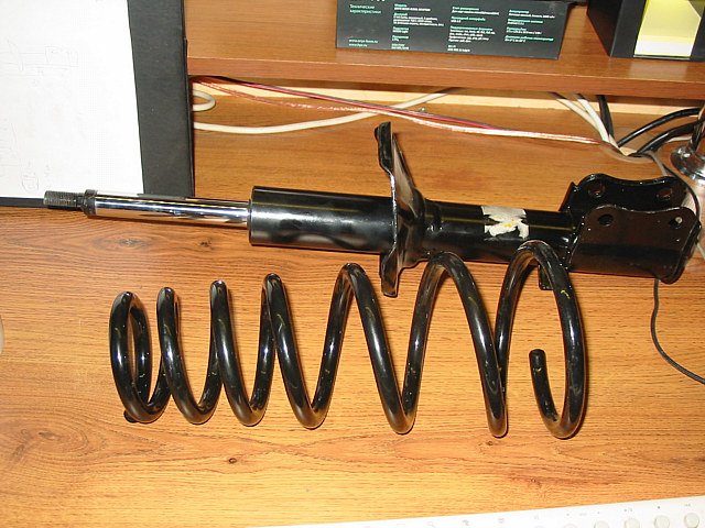

Мой моск ист капутт. Задумал я менять передние амортизаторы на бусике, но не просто менять. Штатные выглядят так:
a 005_DCE.jpg (85.67 КБ) 31922 просмотра
Задача:
1. Получить более жесткую стойку т.к. в путешествии бусик всегда полностью загружен и ездит по убитому асфальту. Сейчас на волнах пробивает шописец.
2. Увеличить спереди клиренс на 3см (ровно такой у груженой машины дифферент на нос). Хотя наверное можно и задрать нос немного, с нами на местах выровняется.
3. Получить регулировку развала эксцентриками (на штатных стойках нет) и корпуса под заменяемые патроны.
Длина штатного корпуса 330мм (аналоги Ока, Гранта, Гольф-2 и Королла ае90), ход штока 130мм, просадка под весом машины 40мм, т.е. эффективный ход 90мм. Усилие на сжатие откровенно хилое. У пружины нижний диаметр 130мм, верхний 85мм. Длина в распущенном состоянии 300мм, диаметр прутка 11.7мм.
После дня в гугле получил такие варианты:
1. Грантовская стойка + пружина от Алмеры. От стойки отпилить сошку, чашку пружины диаметром 150мм переварить пониже, дырки в нижнем кронштейне пересверлить под фавовский кулак. Верхний виток пружины четко встает в родную фавовскую чашку. Пруток у этой пружины того же диаметра, что и у штатной, но за счет длины ее можно сильнее поджать и получить большую жесткость. Но не все так просто: ход штока у грантовского аморта 180мм - морда в небеса задерется. ХЗ что с этим можно сделать. Плюс - грантовский амортизатор можно пощупать в магазине и убедиться что он действительно жестче штатного.
2. Окушная стойка + задняя пружина от 6-й Мазды. Параметры окушной стойки (включая ход штока) полностью соответствуют штатной, но амортизатор не имеет сопротивления на сжатие. Но вот если туда внедрить патрон от Гольфа, как я на Оке сделал, то получается и характеристика правильная, и лишние 3см хода штока, которые мне нужны. Пружина имеет более толстый пруток, т.е. можно просто отпилить по месту и все равно будет жестче. Верхний виток с трудом, но входит в штатную чашку, под нижний нужно чашку ваять самостоятельно (у Оки там 95мм). Проблема тут в том, что я не помню насколько жесткие на сжатие эти амортизаторы и будут ли вообще жестче штатных. И никак это не узнаешь пока не купишь, не разбирать же Оку...
Также есть вариант взять целиком гольфовскую стойку: получаем те же патроны в корпусах нужной длины и с чашками 140мм сразу на нужной высоте. Отпилить один виток от алмеровской пружины - встанет как родная. Но непонятно как заказать именно разборные стойки, похоже что весь афтермаркет неразборный. Вдобавок стоят негуманно и регулировки развала нет.
Вот такие расклады. При всем при этом денег у меня только на одну попытку :).

Сообщение КЭП » Ср июл 03, 2019 23:07 pm
Разборные стойки - тема :good: . А вот вариант с перевариванием сошек как то не внушает доверия...
Дважды волганутый...
Сообщения: 1172
#13050
Сообщение Icecoldkilla » Чт июл 04, 2019 13:36 pm
КЭП,
Да у нас вся страна дрифтит на вареных сошках и рычагах, так то :wink:
