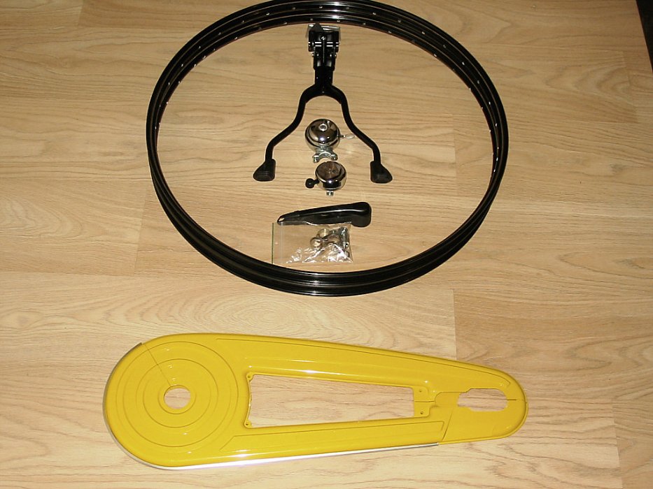

Удавив жабу, заказал в голландском магазине кое-какие ништяки для зимнего велосипеда, у нас в принципе не доставаемые. Как ни странно посылка пришла в целости, а не как из под гусениц бульдозера, что с моим везением было более чем вероятно. Только эти дебилы не придумали ничего лучше чем упаковать все в коробку с крупным логотипом и пометками типа ценное и хрупкое. В результате один из ценных ништяков не доехал, став добычей почтовых потрошителей :(. И это печально т.к. больше я такого нигде не куплю, а отдавать еще раз трояк за доставку...
a 012_DCE.jpg (115.7 КБ) 45228 просмотров
1. Обода для Диаманта, исторически достоверные. Но при этом люминь с хорошей окраской, то есть стойкие к зиме. Осталось спицы купить и можно колеса собирать: втулки (с барабанным тормозом передняя и с планетаркой задняя) уже ждут давно.
2. Подножка мотоциклетного типа. Надежно (при постановке руль с груженой корзиной на нем не сворачивается в сторону и не пытается уронить вел), но весит эта штука как чугунный мост.
3. Звонки. Звук - офигенный, особенно у того что побольше. Благородный такой. Второй просто громкий.
4. Мелочевка для планетарки, я ее некомплектной купил.
5. Глухой кожух цепи для Стелса. Был еще для Диаманта в ретро-стиле (черный глянец с цировками) - вот он-то и ушел.
Итого: можно считать что у Диаманта появились его собственные колеса, трехпружинная кожаная сидушка едет с Али. Не хватает только аутентичного руля.
У Стелса есть все необходимое для зимней эксплуатации, в выходные закончил колеса готовить: пересмазал, сделал дополнительные уплотнения подшипников. Ранее поставил широкие крылья, купленные для Диаманта, и охеренные брызговики. Можно ебашить.

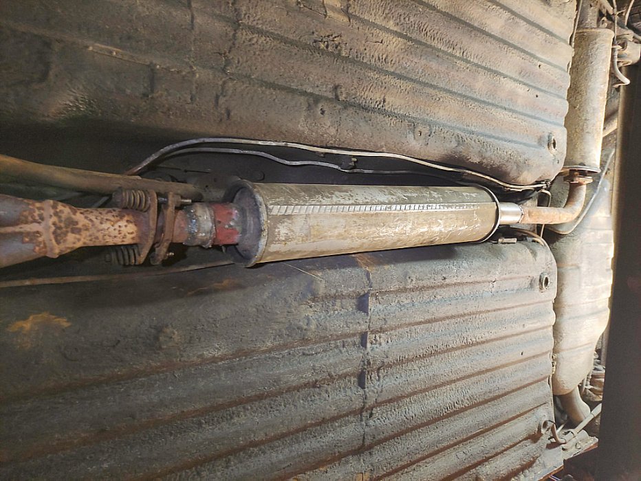

На Оке сгнил резонатор, вместо него вварил аудюшную банку Polmostrow, которая еще на сарайке стояла.
Что интересно, она почти полностью избавила Оку от характерного тарахтения. Все предыдущие банки во-первых были тонкостенными и усиливали звук за счет собственных колебаний, а во-вторых хреново резонаторили и пропускали ударные волны дальше по тракту, вплоть до выхлопной трубы.
Еще глушак какой-нить иномарочный адаптировать и, думаю, будет вааще тишина.

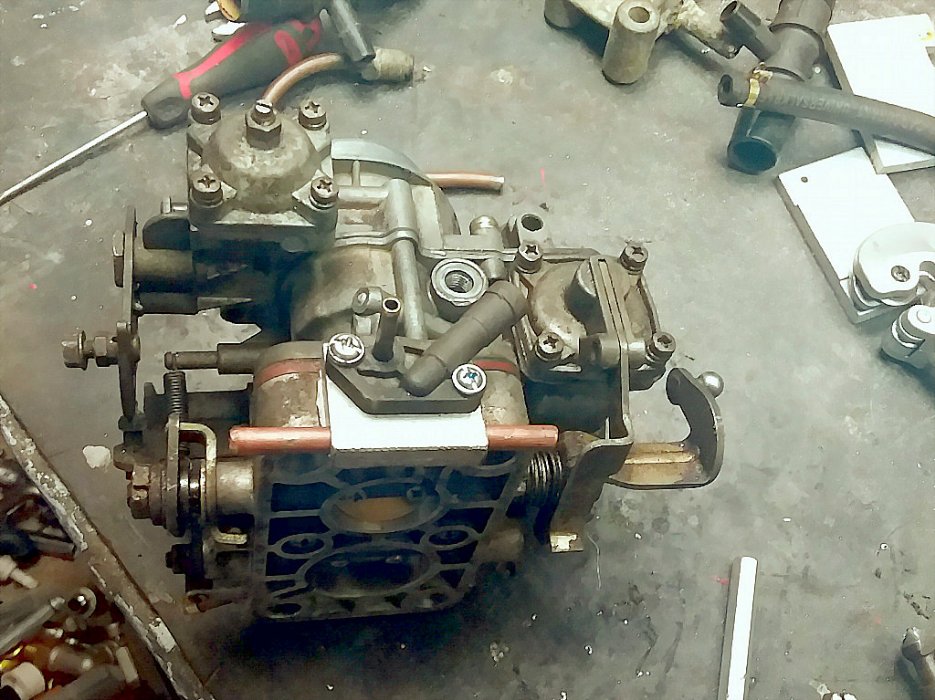

В рамках борьбы с обмерзанием карба изваял подогрев для блока ХХ.
Проставка из 8мм алюминиевой плитки, через трубку тосол текёть. Результат - залупа конская, одна штука. Стал ровнее холостой ход, но карб как обмерзал, так и обмерзает. Придется таки запинать лень и вварить обратно патрубок жаровни, срезанный со штанов при установке.
