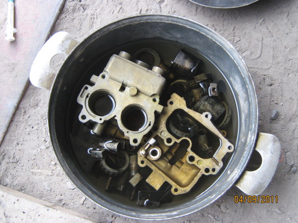

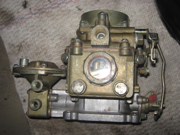

где-то 100 км назад поставил топливный фильтр от ланоса

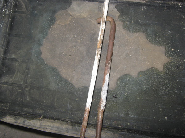

это окисленный крепеж аккума и уделанный какой-то херней резиновый коврик под аккум
сегодня взамен умершего Титана взял Исток на 66Ач

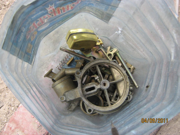

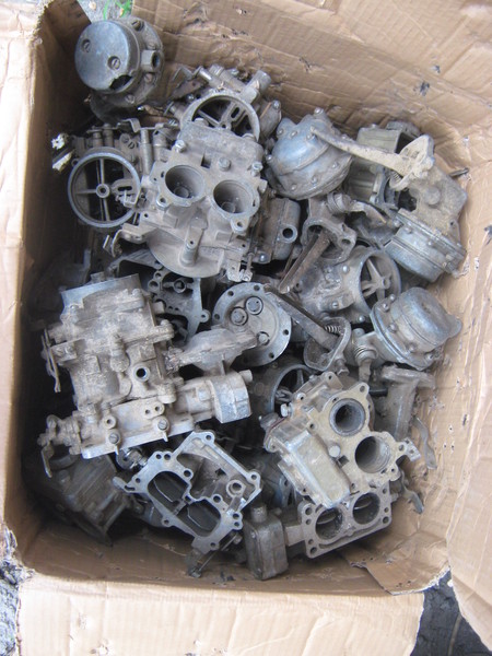

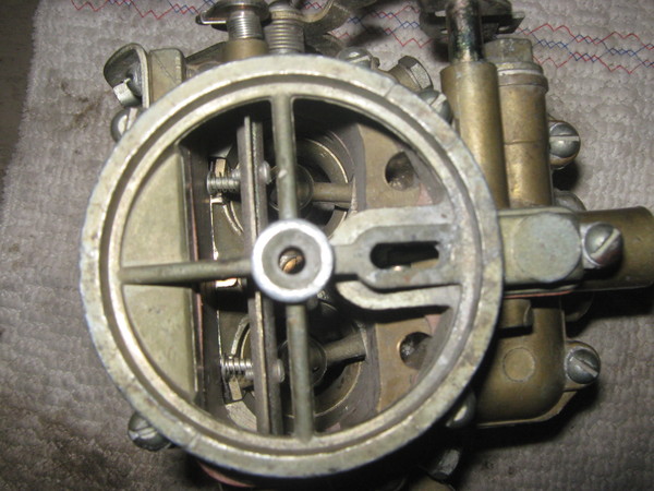

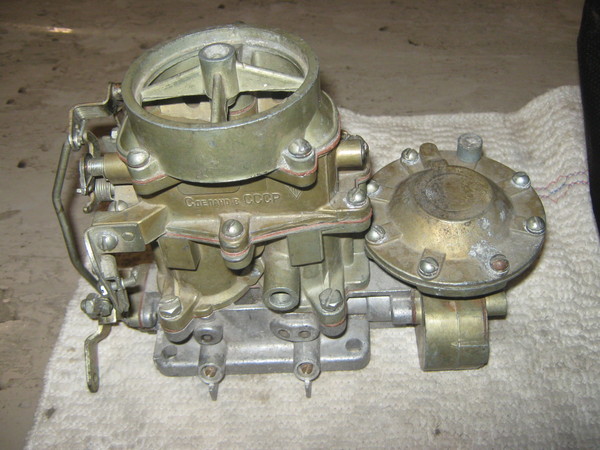

один хороший человек подогнал коробку б/у карбюраторов от газона, зила, космича и бензонасосы от зила, газона и волги за 100 тугриков :overhappy:
только, по ходу, карбы мутанты еще те: например, на верхнем, который с грибком, написано К126И.

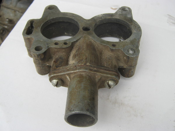

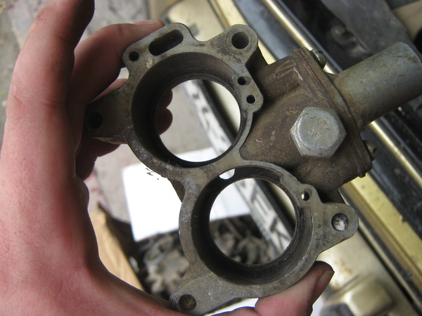

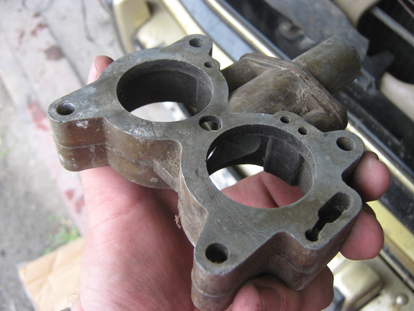

еще в коробке нашел какую-то хрень, похожую на подошву карба, но с каким-то штуцером или болтом - завтра сделаю фото.
а это как бы новый 135-й времен страны советов, приобретенный по счастливому стечению обстоятельств :nice: :

usatank писал(а):один хороший человек подогнал коробку б/у карбюраторов
:good: Класс.
usatank писал(а):еще в коробке нашел какую-то хрень, похожую на подошву карба, но с каким-то штуцером или болтом - завтра сделаю фото.
Газовая проставка ?

Сообщение usatank » Чт июн 09, 2011 21:43 pm
Scy.thian писал(а):Крутит добрЭ?
пока не знаю. длины планки не хватает, чтобы нормально закрепить аккум. т.к. с незакрепленным ездить нельзя, отложу запуск до завтра - буду в гараже подольше и придумаю, как его закрепить.
Scy.thian писал(а):Класс.
самое интересное, что несмотря на то, что вид у большинства карбов как будто их достали из курятников, все заслонки крутятся исправно :good:
Scy.thian писал(а):Газовая проставка ?
это первое, что пришло мне в голову. смутило то, что "штуцер" один. в общем, сделаю фото - увидите.

Сообщение ed101utf8 » Чт июн 09, 2011 21:49 pm
Ого-го-го коробочка, можно половину донецка на газоновские карбы пересадить будет.

usatank писал(а):смутило то, что "штуцер" один. в общем, сделаю фото - увидите.
Я в "ГАз- педали" смотрел на такую. Один штуцер, в одну камеру. :surprise:

#286
Сообщение usatank » Пт июн 10, 2011 20:11 pm
Scy.thian,
на той штуке один "штуцер" в обе камеры.
в общем, лучше один раз увидеть:

Сообщение Mortis » Пт июн 10, 2011 20:40 pm
usatank
Газовая вставка, только там еще диффузоры с дырками должны быть.
ЗЫ: Хороша коробочка :).

#290
Сообщение usatank » Пт июн 10, 2011 21:50 pm
Mortis,
спасибо!
это родная вставка от газового карбюратора?
ставиться она должна между подошвой и средней частью?
газ подается в "трубу"?
диффузоры должны быть по типу больших?
ed101utf8,
где ты увидел 135-й :surprise:
на видео обычный К126ГМ :lol: просто он отмыт и перебран 1000 км назад

Сообщение Mortis » Пт июн 10, 2011 22:52 pm
usatank

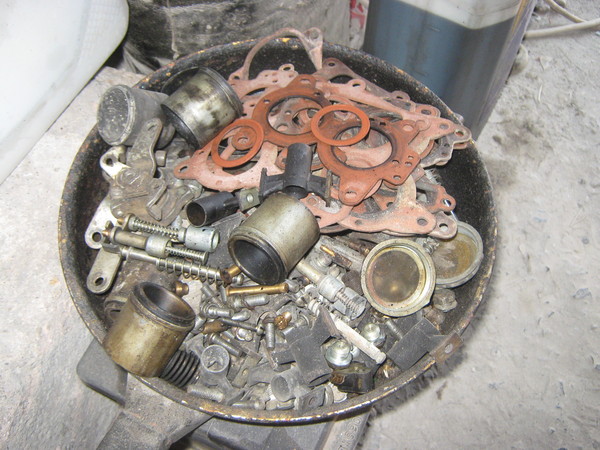

на неделе в гараже выключили свет - разобрал 13 средних частей карбюраторов - наковырял сковородку потрохов:
5 частей до конца разобрать не удалось - не захотели выкручиваться ВЖХХ, вытаскиваться ускорительные насосы, большие диффузоры.
по конструктиву все части, исходя из способа крепления малых диффузоров, принадлежат 126-й серии.
поршеньки ускорительного насоса встретились как с манжетой, так и без.
радует, что внутри оказалось 4 "правильных" больших диффузора :good: еще штук 6 - "неправильные".
жиклеров мало, большинство уже повыкручивали до меня :mad:
прокладки оставил для образца, т.к. им уже пришел писец.

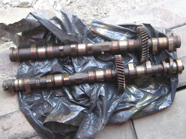

еще вопрос на засыпку знатокам: брат подогнал 2 распредвала, по его словам, волговские.
на самом деле они ни разу не волговские:
интересно расположены шестерни.
диаметр шеек 26-27 мм.
кто-нибудь знает от какой машины распредвалы?
полазил по инету: очень отдаленно похожи на ланосовские, но не они :dnk:

Да... сковородка с прокладками и распредвалы на пакетах очень хорошо получились, заглядение :verynice:

Сообщение usatank » Сб июл 30, 2011 1:32 am
загадку про распредвалы я решил :mad:
они от камри 92-97 гг.
16-клапанный двигатель 5sfe 2.2 литра
каталожные номера в экзисте 13501-74070 и 13502-74040

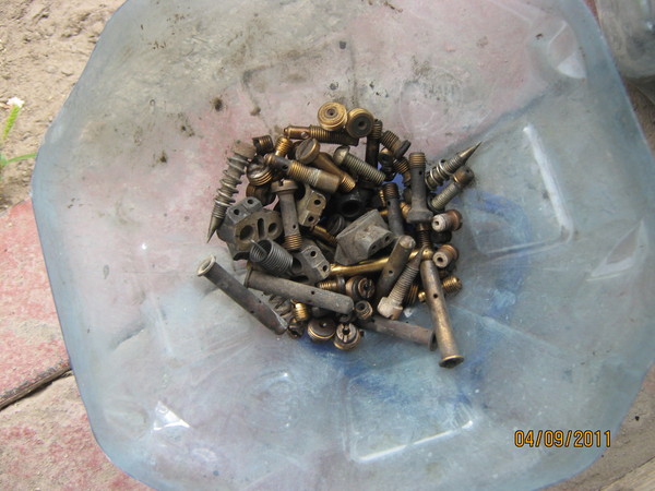

Второй день "варю" суп из карбюратора:
главные ингредиенты - это 646-й растворитель и собственно сам 135-й карбюратор :verynice:
потроха, будут отмываться еще раз:
уже отмытые потроха:

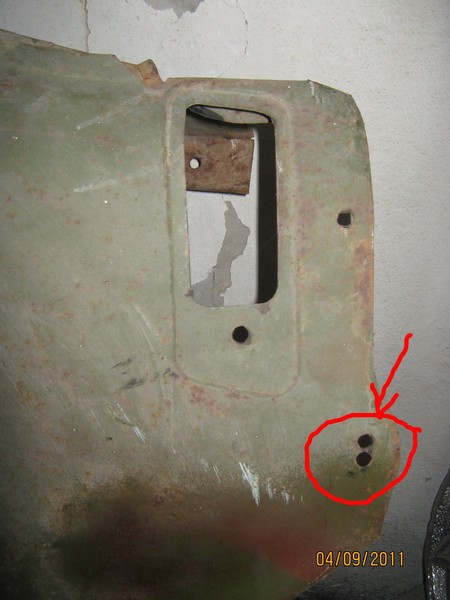

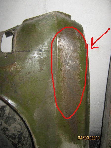

ко мне попали интересные передние крылья. интересность заключается в том, что у них нет отверстий ни под повторители, ни под шильдики:
и отверстия под косынки:
интересно, это советский кооператив или крылья первой серии?

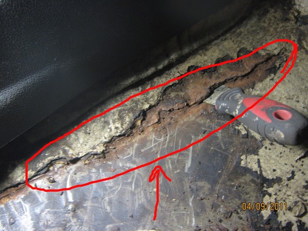

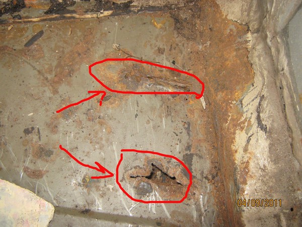

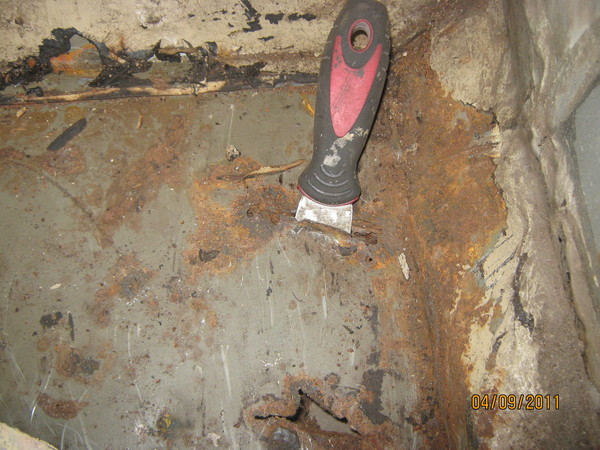

так как сейчас стало прохладнее, решил до холодов сделать шумовиброизоляцию салона.

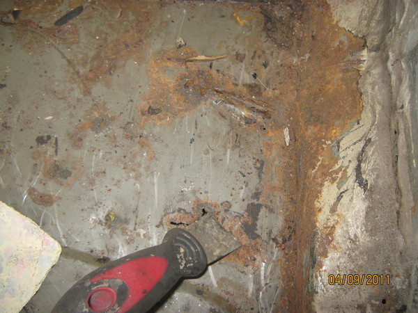

счистил мастику с пола правого переднего пассажира и расстроился:
дырка №1:
обведенный шов заводской? или полы уже переваривались? дырка уходит на улицу.
дырка №2 и №3:
дырки выходят судя по всему в раскос.
как лучше поступить с этими дырками? варить латками? или надо менять лист пола целиком?

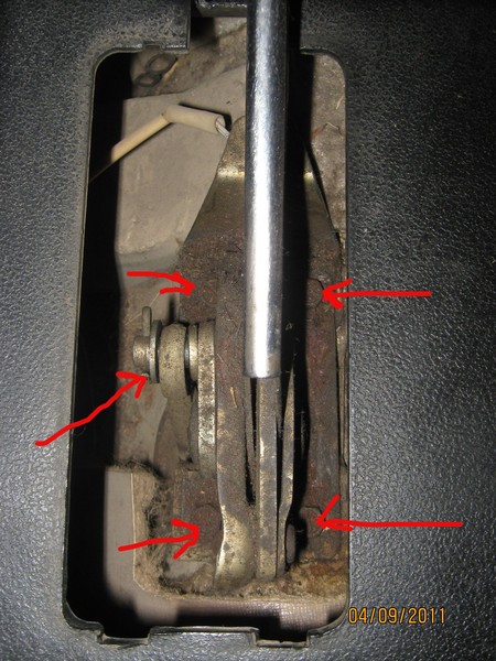

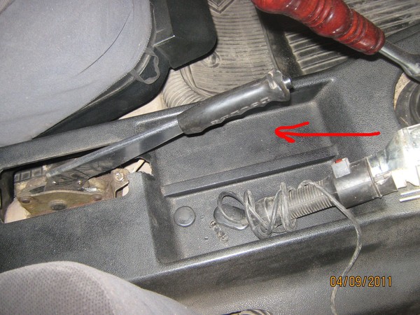

еще вопрос: надо снять консоль на центральном тоннеле:
снять ее мешает рукоятка ручного тормоза.
если снять шплинт
и снять тягу, то рукоятку можно будет поднять вертикально вверх?
или надо снимать рукоятку полностью?

Сообщение ed101utf8 » Пн сен 05, 2011 21:42 pm
А как так получается, что под таким слоем мастики и дырки образуются? Закатали вместе с водой чтоли.
Не пойму, у тебя шпатель насквозь проходит? Или пол с двойным дном спроектирован?
