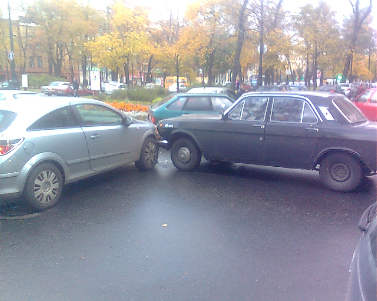

Вот и авария. Я не прав. В 9:30 под морковку поймал опель. В 19:00 уехал из ГИБДД.

Вот это жесть ) А почему так долго в гаи долго продержали ? )

LowRider писал(а):Вот это жесть ) А почему так долго в гаи долго продержали ? )
Борьба с коррупцией =)
Всего водителей в очереди было человек десять . Не знаю почему инспектора так долго составляли схему дтп и др. бумаги.
Моя анкета viewtopic.php?f=28&t=72126

У меня разбита левая фара (лампочка работает), немного смято крыло, бампер чуть-чуть вмят.
У него крыло, бампер, фара...
Вроде не много, а неприятно. Весь день пропал. Водитель опеля попался мужественный, сказал что ему везёт на автолегенды =)

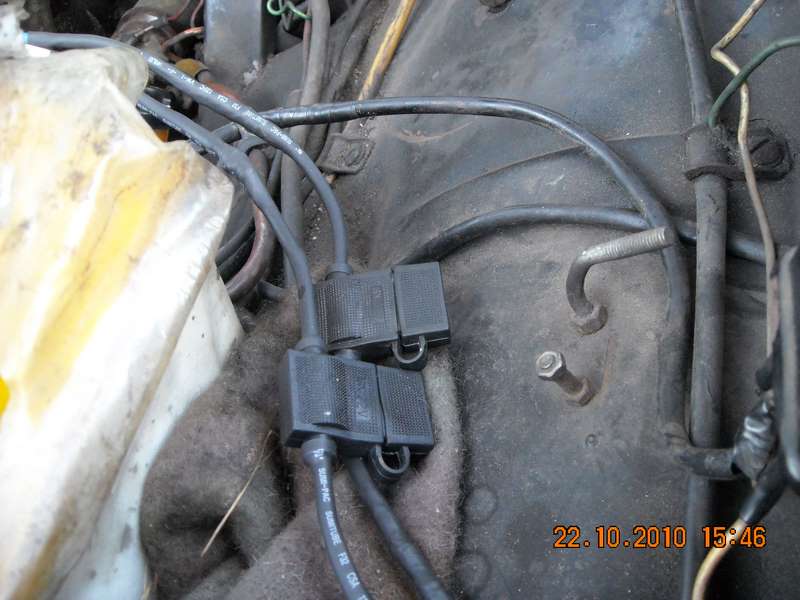

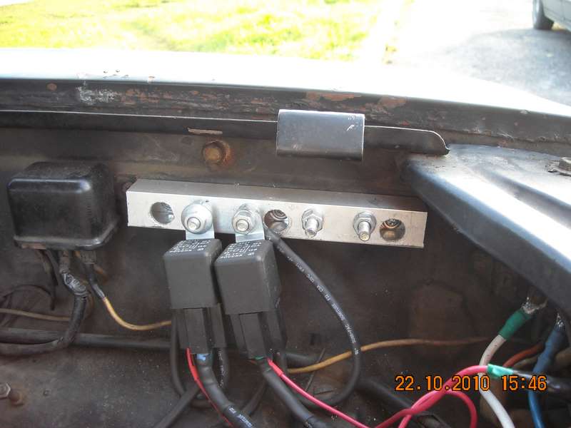

Не прошло и месяца, как я всё-таки поставил себе разгрузочные реле на фары.
Пол дня сегодня паял проводочки, но оно того стоило. Света стало гараздо больше.
Итого:
2 новых отражателя (ОСВАР), 160 руб шт;
лампы Н4 (взял простые), 120 руб шт;
~4 м провода 4мм^2, 60 руб м;
2 реле ( вроде по 90);
термоусадка, предохранители
Если интересует, могу фотки завтра скинуть.

ICuT писал(а):А что это за отражатели?
Стекло(рассеиватель) и отражающий элемент (внутри лампочка стоит)
ICuT писал(а):И что ты паял
Провода:
1. аккумулятор->разъём под предохранитель->колодка реле
2. корпус->колодка реле
3. левая и правая фара (ближний свет)->колодка реле
4. левая и правая фара (дальний свет) ->колодка реле
5. провод управления от ЦПС
ICuT писал(а):надо пользоватся нейтральным флюсом.
им самым =)

Шмель Свирыч писал(а): Если интересует, могу фотки завтра скинуть.
Скинь а то я давно хотел чего-то подобное но наобум лепить и выдумывать не охото.

Сообщение Шмель Свирыч » Чт окт 21, 2010 21:46 pm
Александр AKV
Сфотографирую завтра!

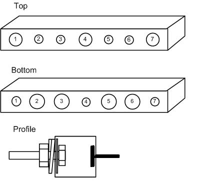

Алюминиевый профиль квадратного сечения был рассверлен в семи местах:
1,4,7 отверстие - для самореза крепления к корпусу
2,3,5,6 - для болтов крепления реле.
На внешней стороне профиля отверстия 1,4,7 шире чем на задней стенке (под шляпку самореза),
отверстия 2,3,5,6 наоборот, снаружи меньшего диаметра (см. рис.)
Запаял провода сечением 4 кв.мм: один на ближний свет обеих фар (первое реле), другой на дальний свет (второе реле).
В провода от аккумулятора к реле впаял разъём плавкого предохранителя.

Ребят, а зачем вообще эти разгрузочные реле на фары? какой в них смысл?
